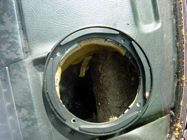

o 14.10.2005, 22:36 | Mišák | Upraveno: 2005-10-14 22:42:34
Kdyz uz sme u toho rezani do palubky :-D
Jinak muzu rict, ze jinam nez na palubku uz bych repro nechtel (minimalne ten stredak z 3pasma). Hraje to bomba! Chce to akorat nuz, primocarou pilku a panaka proti strachu ;o)
foto k příspěvku  od Mišák

2 Misak : jak jsi to rezal?je to preci u rohu skla,a tam se nedostanes primocarkou...nebo jsi mel vyndane sklo nebo palubku? a co mas za auti?
o 16.10.2005, 21:26 | Mišák
Mam Passata. Napred jsem skalpelem vyrizl tu imitaci kozenky + cca 1cm molitanu (nebo co to tam podtim je) a potom jsem zacal rezat primocarou pilkou ten plast vespod, kam az to slo. Zbytek aopet skalpel + stipaci kleste + pilnik ;-) nevyndaval jsem ani sklo ani palubku.
V pripade zajmu muzu poslat par dalsich fotek na mail .....
o 16.10.2005, 21:57 | Kapka (M)
kdyby jsi byl tak hodnej...dkapka@email.cz diky moc...

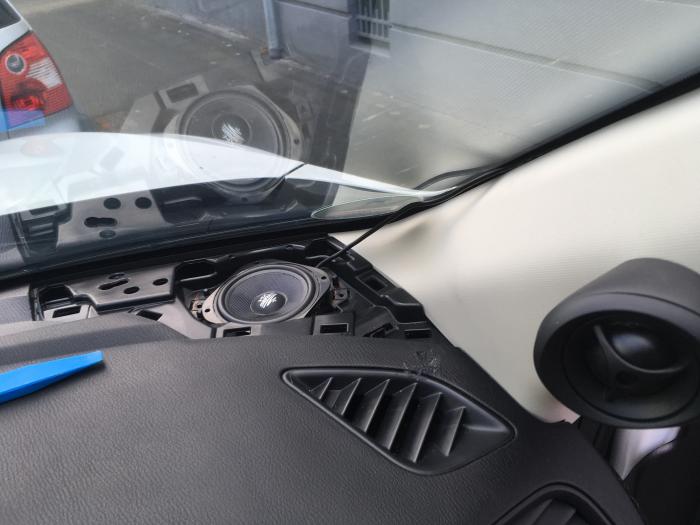

Ako stredy Exact SS 10 F8 ( free-air )
Miesto na stredy je od OEM takmer idealne. Cize netreba ziadne rezanie.
Ale zas ten spas bude stat asi o 500e viac...
Mam aj kde zmerat na naladit casove korekcie, cize by to nebolo niekde "od ucha" ladene.
Neviem sa uz tyzden rozhodnut! a v piatok to chcem ist riesit...
o 25.04.2017, 15:41 | tibaltík
miesto na stredy...
foto k příspěvku  od tibaltík
