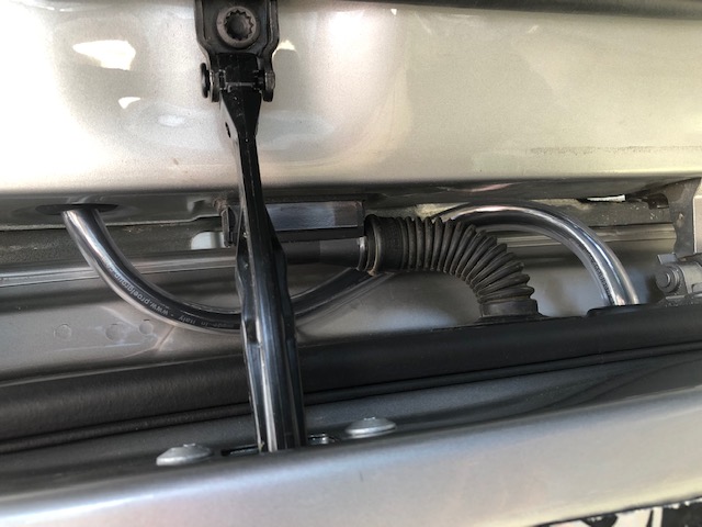

o 09.09.2021, 18:32 | soky | Upraveno: 2022-01-28 12:51:33
Univerzálne prestrčenie reprokábla z auta do dverí: VW Passat B8
foto k příspěvku  od soky
