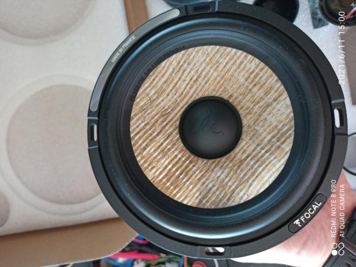

o 28.05.2021, 18:36 | koupi | Upraveno: 2021-05-28 18:38:34
co říkáte na Focal FLAX EVO PS 165 FSE [ Link ]
Max. výkon: 120 W
- Nom. výkon: 60 W RMS
- Citlivost : (2.83V/1m): 91.5 dB
mají i nizkou montážní hloubu 54,5 mm

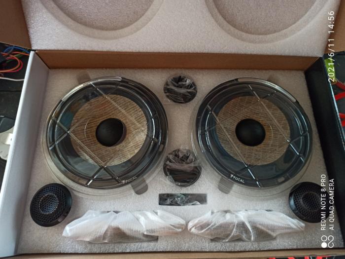

o 20.06.2021, 21:41 | koupi

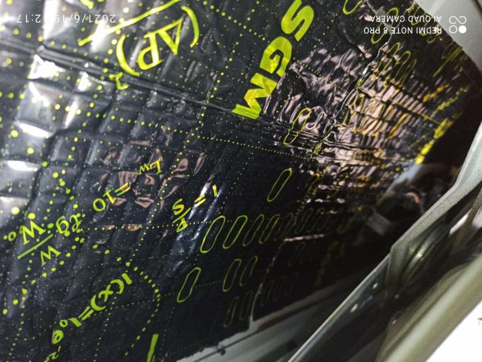

Instalace hotová
foto k příspěvku  od koupi

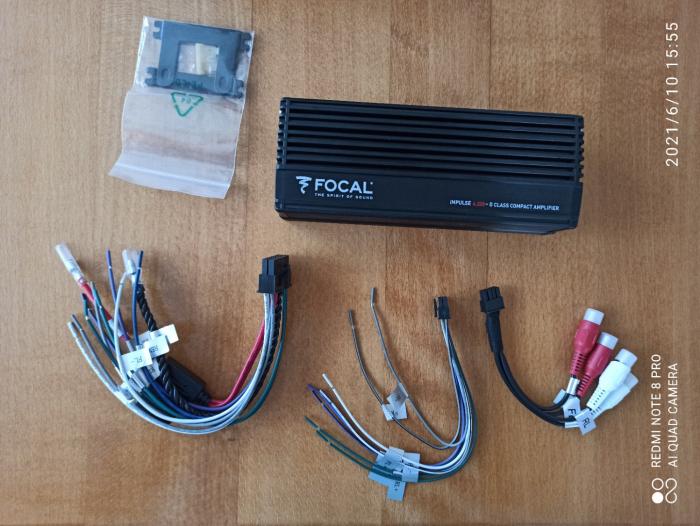

o 20.06.2021, 21:41 | koupi | Upraveno: 2021-06-20 21:42:39

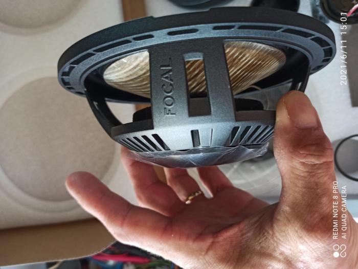

o 20.06.2021, 21:43 | koupi

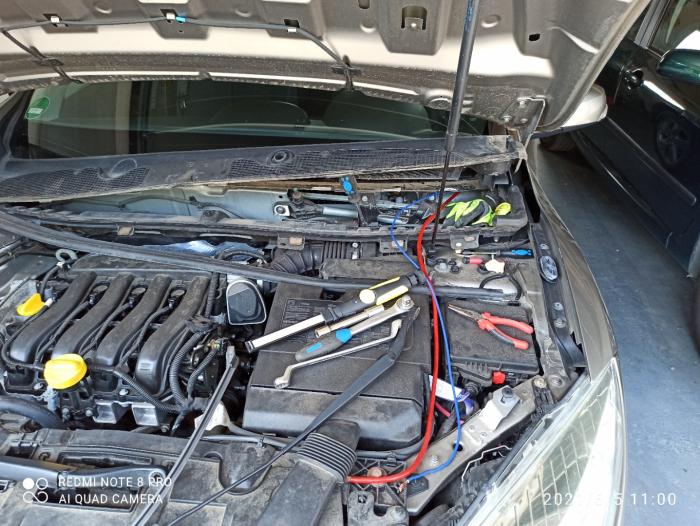

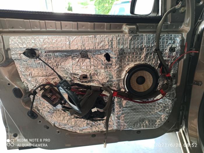

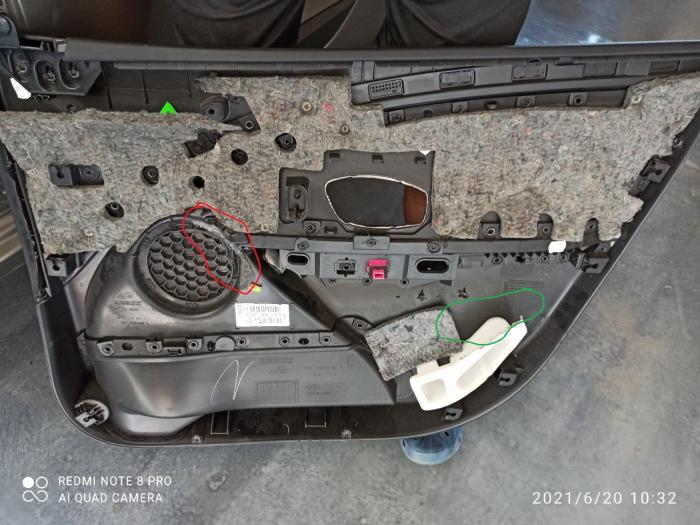

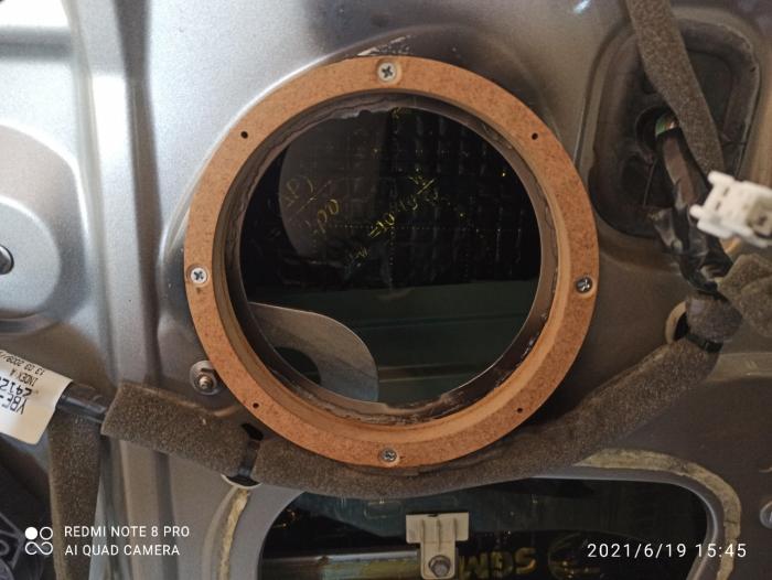

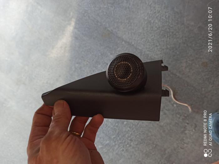

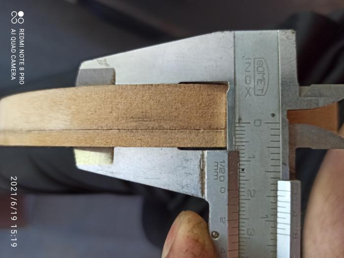

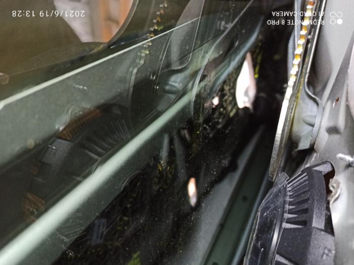

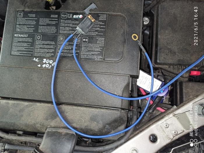

o 20.06.2021, 21:48 | koupi | Upraveno: 2021-06-20 21:56:04
Propojeno přes RCA kabely 1m Ground Zero GZCC 1.3X
Na 4 obrázku stahovačka a reproduktor ještě tam je rezerva.
Tapec jsem musel prochu vyhnout horkovzduškou. Zelná je promáčknutí a červená je odříznuté pro umístění vyhybky.
Zesilovač je napájen 4mm kabelem od baterky a umístěn nad kastlík u spolujezdce.

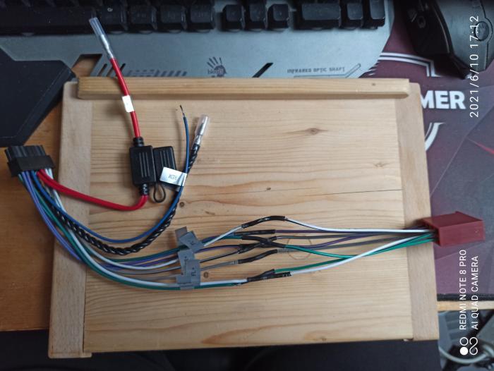

o 20.06.2021, 21:59 | koupi
Propojení na stávajíci kabeláž

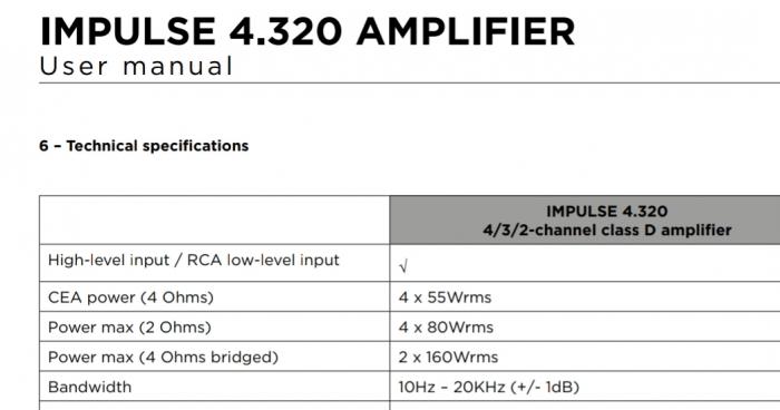

o 21.06.2021, 08:22 | Robo
No a jak jsi spokojený se zvukem? :) zesík máš zmůstkovaný?
o 21.06.2021, 15:56 | koupi | Upraveno: 2021-06-21 15:57:14
Zvuk je super, ikdyž skok z subwooferu to je , ale výšky jsou úžasný. Zesik jede na 4 Ohm, tedy můstkovaný není. Hlasitost Jsem nastavil podle manuálu od Focal: hlasitost radia na 3/4 a zesik zesilovat do zkreslení a lehce ubrat. Zesik jede cca. 25% výkonu. Uvidím jak mě to dlouho vydrží bez aktivního subwooferu.

o 22.06.2021, 17:15 | koupi
Nerozumím otázce "Robo"
Zesilovač je na 4 Ohm a v mušku jde použít na 2 Ohm výrobce teda píše že se strácí záruka při můstku na 2 Ohm.
A repro je 4 Ohm tak nic neřeším a vše jede na 4Ohm.
Jen mě přijde že při nižší hlasitosti tolik nebasují, výšky a středy hrají super. Basy jsou hlasité až při vyšší hlasitosti je možné že by to bylo tím mini zesilovačem nebo to bude jejich frekvenci 70-28khz?
o 22.06.2021, 18:51 | Robo
Právě že v můstku by měla být minimální impedance 4 ohmy, takže repro můžeš do můstku zapojit.
o 22.06.2021, 19:01 | krtekaudio
Pokud zesilovač umí můstek znamená že je je stabilní na 2 ohm na kanál... Pokud zapojis v můstku na 2ohm tak je každý kanál zatížen na 1ohm

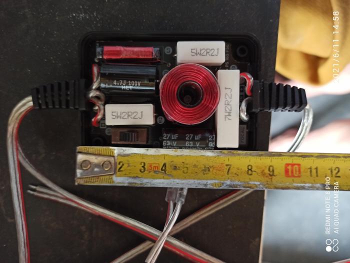

o 22.06.2021, 19:05 | Robo
Jinak jsem koukal, že mají rezonanční frekvenci 80Hz, pod to bych je zbytečně nepouštěl. Např. model PS 165 FXE má 60Hz, jestli to chceš provozovat bez SW, tak by bývaly byly vhodnější volbou. Ale já bych byl stejně pro SW.
o 22.06.2021, 19:07 | Robo
foto k příspěvku  od Robo
