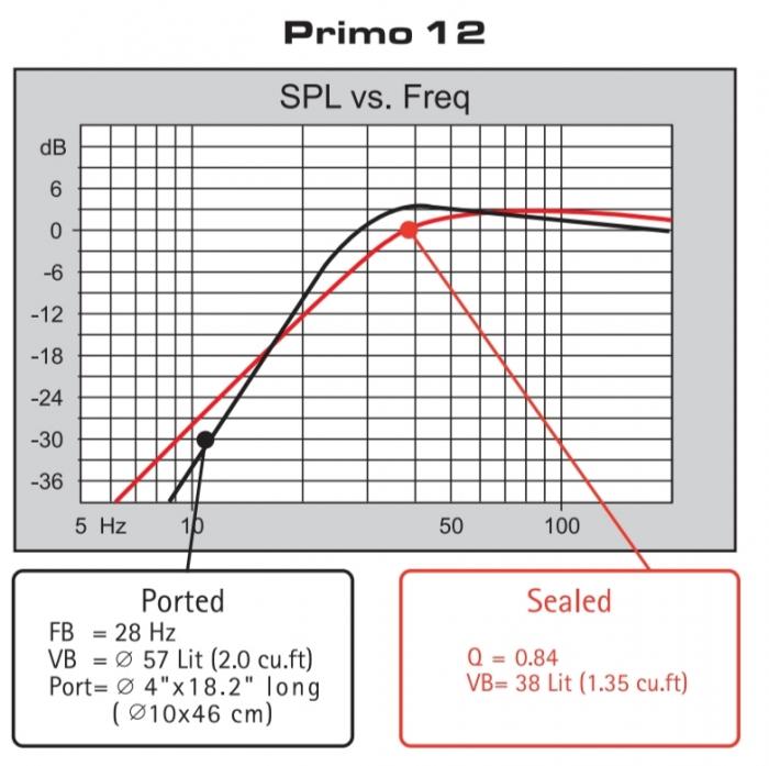

o 07.03.2021, 19:45 | Robo
TommyDS: díky moc za zkušenost, upřímně těch cca 60l je moc, raději bych těch 38l uzavřenou :/
o 07.03.2021, 19:46 | Robo
foto k příspěvku  od Robo
o 07.03.2021, 20:01 | TommyDS
Primo do uzatvorenky ee-ee ... Ja som mal tych 58 litrov, ako je pisane a bol som velmi spokojny ... Preto som pisal, ak potrebujes malu bednu, tak JL uzatvorenku, ak tie litre nei su az tak podstatne, tak trosku viacej inklinujem k Primo do BR :)
o 07.03.2021, 20:19 | Robo
Dobrá, budu se ubírat Tvým doporučením :)
