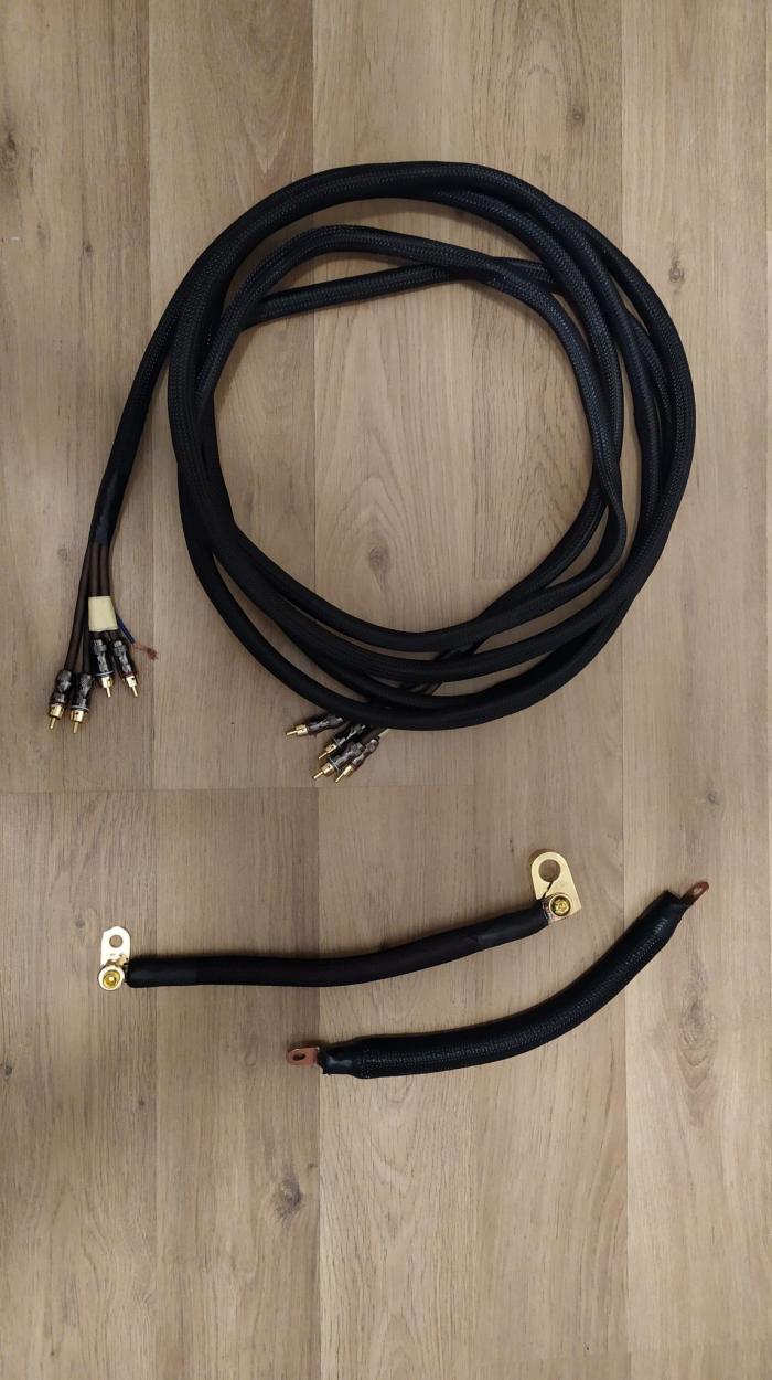

Tak po menší odmlce jsem se dostal k tomu začít řešit dál výše napsaný problém. Koupil jsem 50ku kabel - z toho jsou nové kostry (k baterce, kostra motoru) a pořídil jsem i nový RCA kabely (FOCAL ER5) vše ve Flexo opletech. Pořídil jsem i uplně novou baterku (exide 85ah 800a). Moc nevěřím tomu, že to všechno nějak pomůže, ale alespoň budu vědět, že tímhle to nebylo a budu laborovat dál. Pak už bych asi musel začít proměřovat napětí (do čehož se mi vůbec nechce :D )

o 12.04.2021, 20:24 | kiklop32
Tak je to začátek :)
o 13.04.2021, 21:13 | db-marek
Radšej by som dal elektrikarske krimpovacie oká, ako tie pozlátené pliešky.

jen pro info, vše zapojeno, nakonec jsem ještě vyřešil trochu jinak plus a značný zlepšení. Není to tedy ještě uplně 100%, ale pohasínání se značně zlepšilo. Nicméně chci pátrat dál a vyřešit to uplně. Teď je pokles napětí asi nejvíc vidět u zadních světel.
