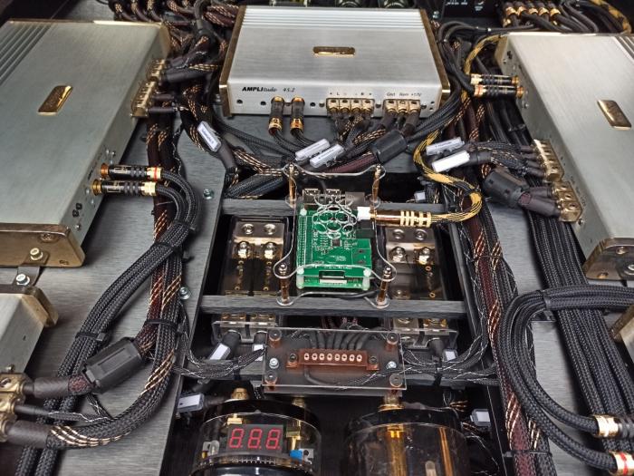

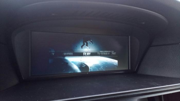

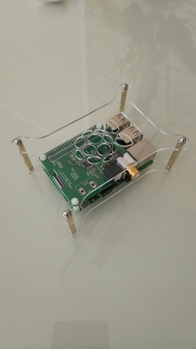

Po delší době jsem se pustil do instalace v mém BMW. Přidám jen malou ochutnávku. Jak bude hotovo proberu fotky a něco sem naházím;). Instalace bude 4pasmo s plánovaným doplněním o subwoofer. V instalaci bude použito 5ks zesilovačů. Hlavní jednotka raspberry a 10ti kanálový procesor.

o 21.06.2020, 14:19 | PekG
Jednou už jsem raspberry do auta instaloval.
Bude to fungovat podobne. A mezi raspberry a dsp bude koaxial .

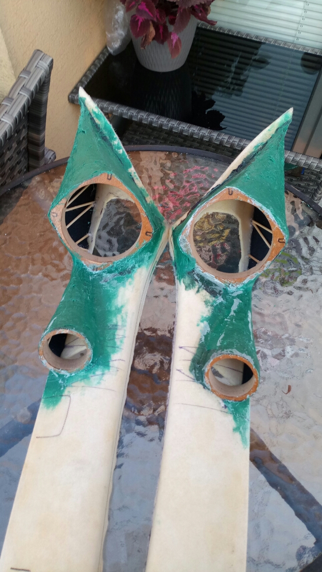

foto k příspěvku  od PekG

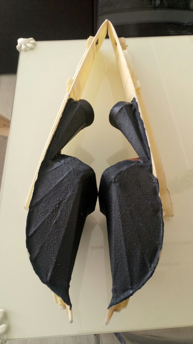

malá ochutnávka ;)

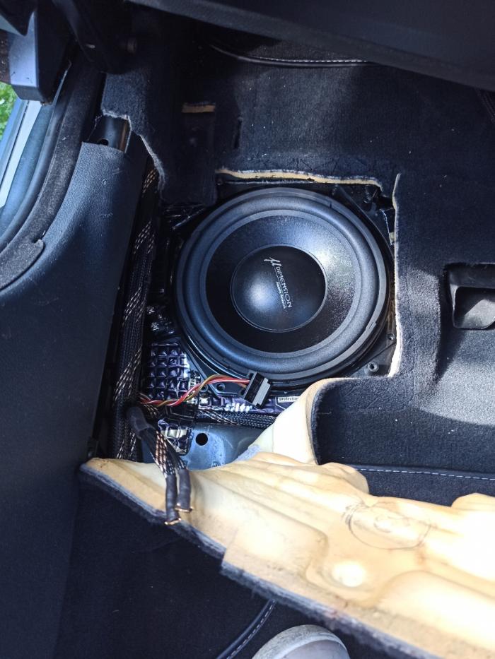

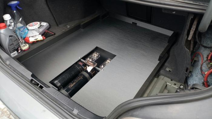

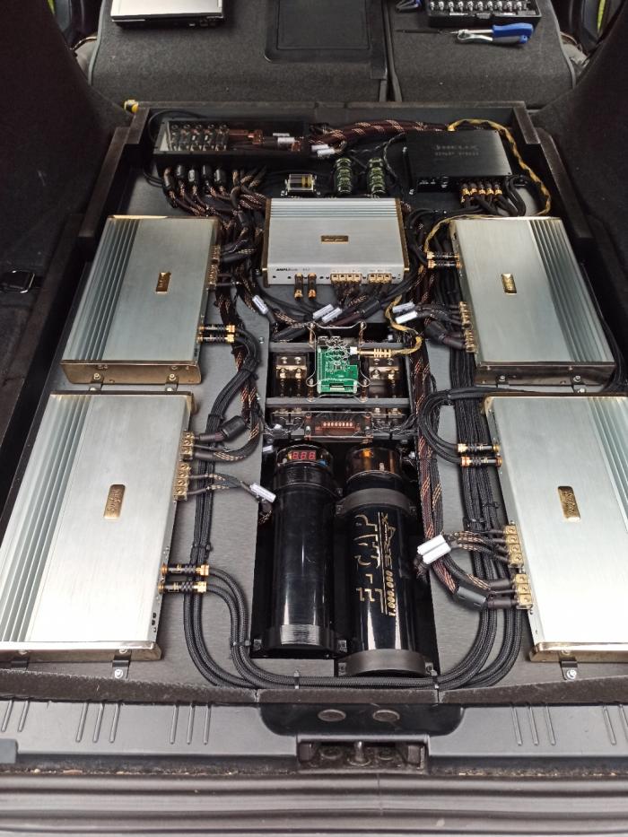

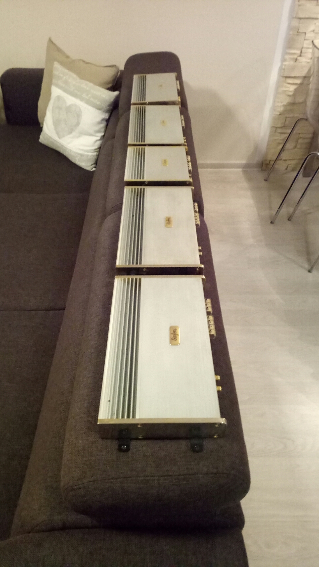

HeadUnit: Raspberry Pi 3B+ + Hifiberry Digi+ pro HELIX DSP PRO MkII
Tweeters: Sinfoni S25T
Midwoofers: Sinfoni S100M
Woofers: Sinfoni S165W
Subwoofer: U-Dimension GLOW 8
Tw Amp: Sinfoni 45.2
Mid Amp: Sinfoni 90.2
Wo Amp: Sinfoni 90.2
SW Amp: 2ks Sinfoni 90.2

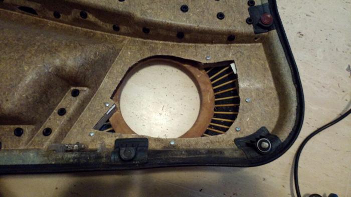

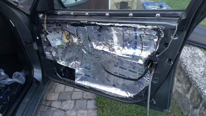

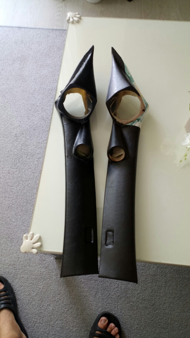

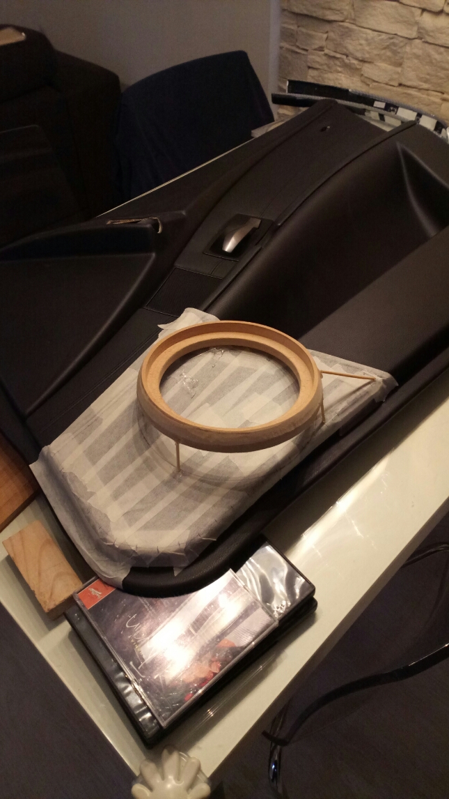

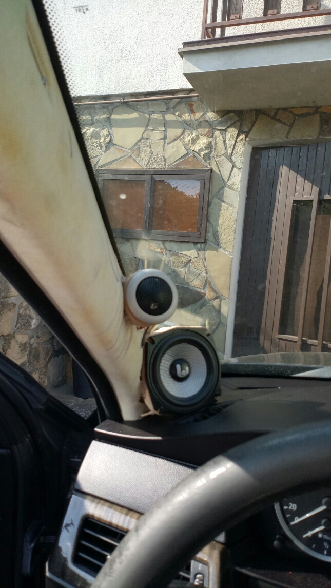

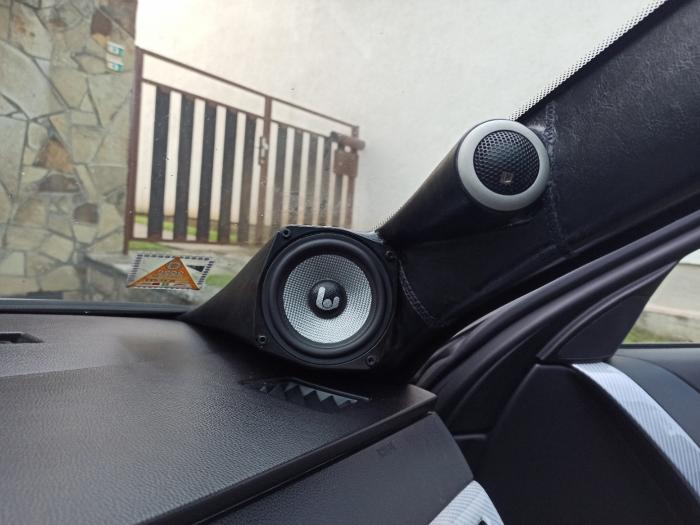

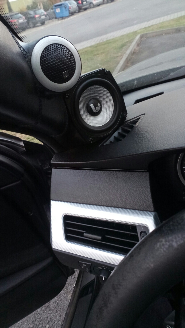

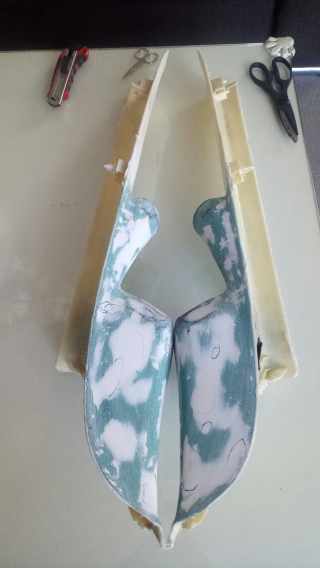

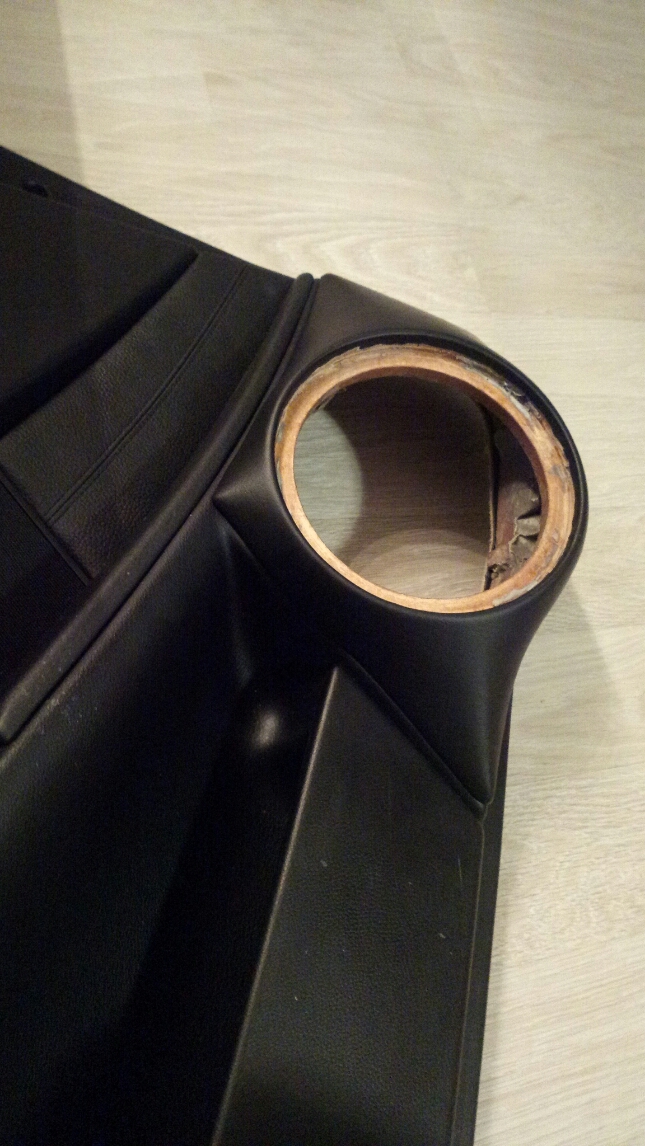

o 28.06.2020, 21:06 | kubiik
Po dlouhé době zase jedna poradna instalace. Snad se letos taky někam dostanu a poslechnu.

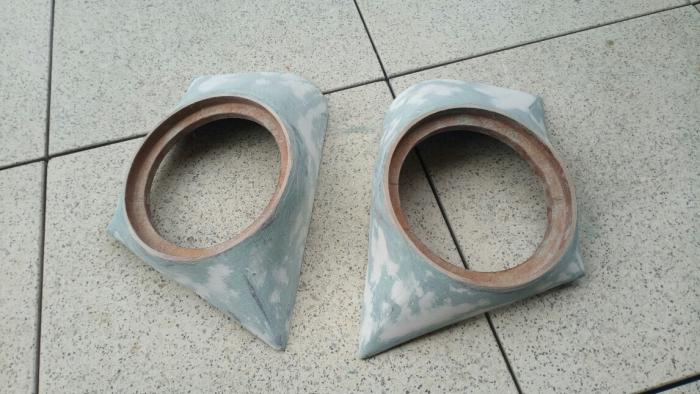

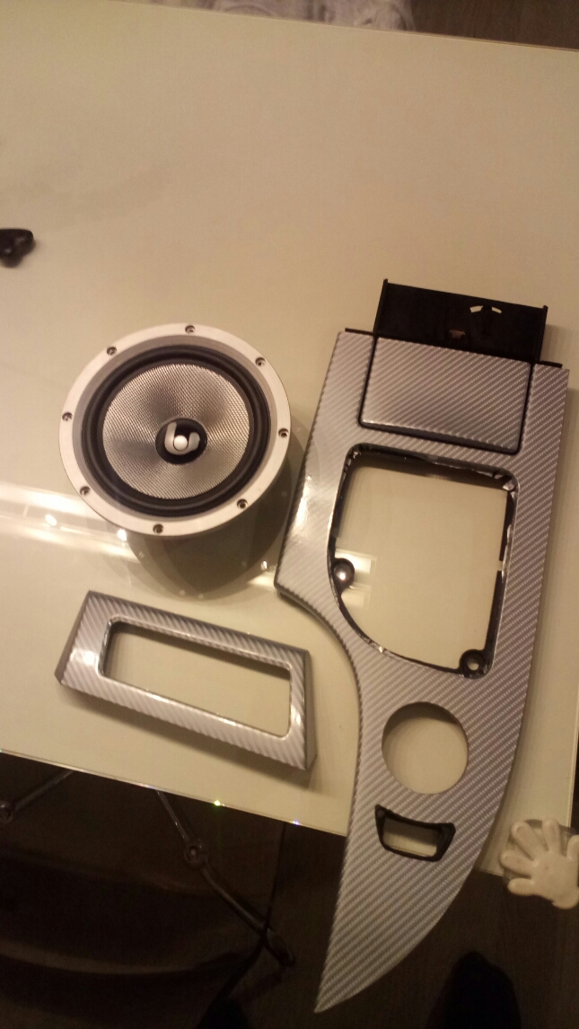

Chtěl bych se zeptat. Čím potahuješ ty sloupky? Zajímal by mě jak materiál, tak lepidlo...

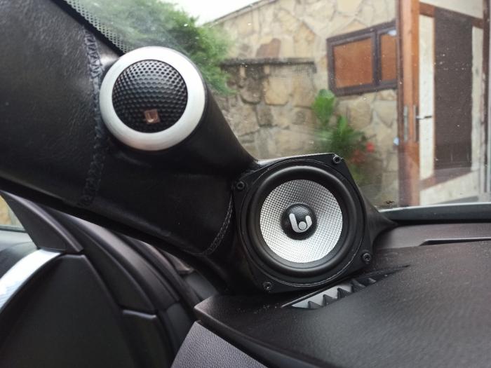

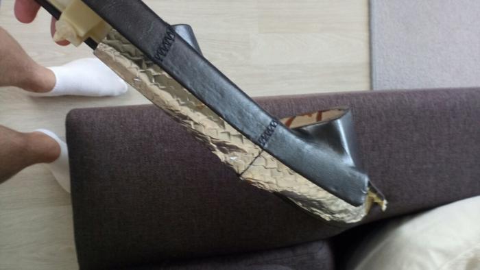

o 29.06.2020, 06:28 | PekG
Kubiik dík;) sloupky i kapsy na středobasy jsou oslepený koženkou, jen je s ní odstraněna ta zadní tkanina. Je to bez ní o mnohem poddajnější. A lepidlo vždy používám sekunďak. ;)
