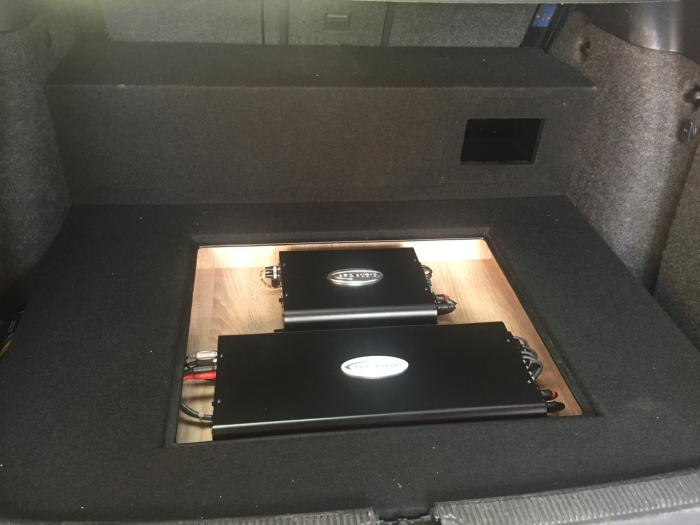

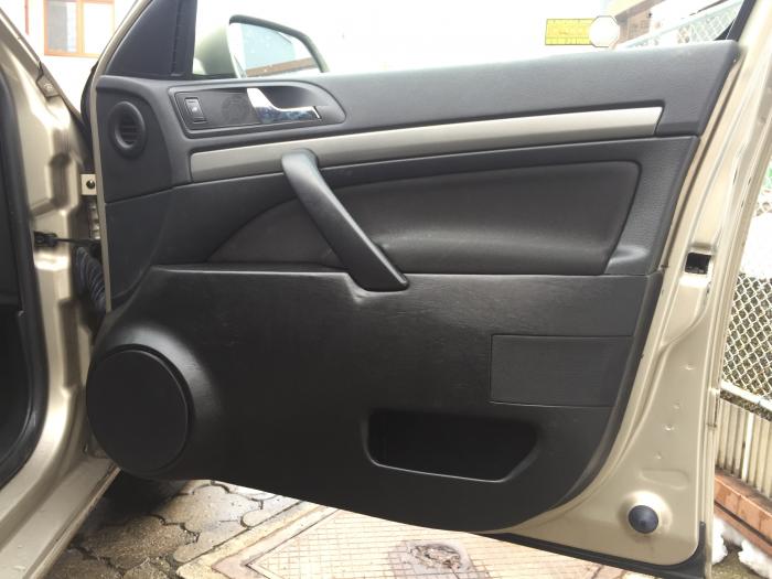

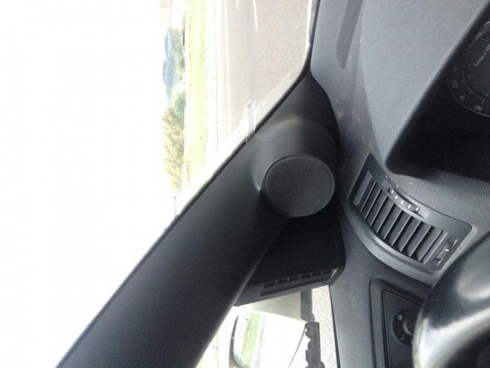

Aj ked uplny mantak si myslim niesom :). Terajsiu hudbu som si robil sam. Mam tam repro Morel a Scan Speak, sozilovace ARC a sub JL Audio, cez Mosconi 6to8. Ladil som to pomocou Arty a som nadmieru spokojny. Samozrejme si uvedomujem ze to bude dost velky downgrade, ale tiez by ma zaujimalo o co by som si polepsil oproti Beats. Je za 450€ a ten Match Up 800€, plus repro, nejaky sub a montaz, vyjde niekolkonasobne viac. Nemam ani sajnu co od takehoto riesenia ocakavat.
Pre predstavu
foto k příspěvku  od yatsura
o 07.04.2020, 21:15 | yatsura
o 07.04.2020, 21:23 | yatsura
o 11.04.2020, 08:04 | Lokal11
Oproti tomu co máš to bude downgrade jak prase. Už jen v tom ,že nebudou tlumené dveře atd. Prehodil by sem to z okty.
o 12.04.2020, 15:08 | yatsura
Lokal11: to mi je jasne, ale koli zaruke mam z komplet montaze obavy. Tlmenie ale riesit budem v kazdom pripade.
