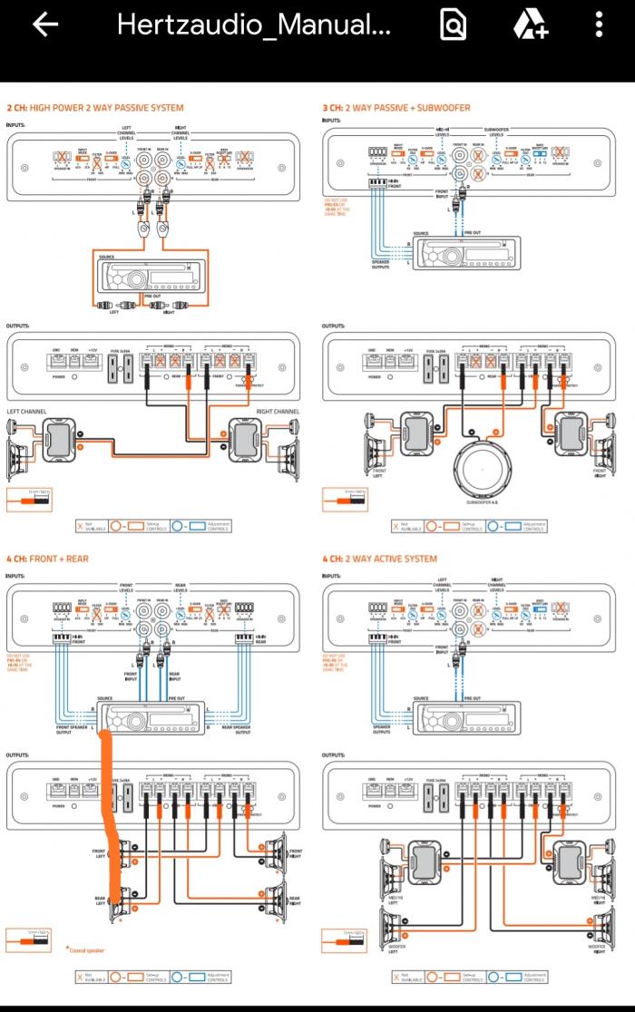

Chalani takže idealne je vyhotoviť systém podľa obrázku c.4 v pravo dolu - to je ten aktívny systém. Ak tomu správne chápem zadné repro sú len stredobasy ( woofee) čo sú vlastne komponenty bez vysok. Či sa mýlim ? No a podľa vas do zadu nedat nic....ani koaxial ani stredobasy...no ja som teda kvôli deťom uvažoval tam niečo mať ...keď budú chcieť ich detské pesničky zapnem zadok resp. V prípade počúvania hudby pre rodičov bude pustený predok . Či čo si o tom myslíte ?

o 16.02.2020, 17:03 | icoo | Upraveno: 2020-02-16 18:35:32
A teda ak ísť napríklad do alternatívy 5 tak z.predosleho nakresu k zosilovacu by ste zvolili co ?
2ch. High Power 2 way passive system
4ch. Front + Rear
* tu som si všimol že všetky Repro sú koaxial ..priznám sa veľmi som si nevšimol či je takáto realizacia bežná
3ch. 2 way passive + Subwoofer - toto sa mi pozdáva aj keď neviem či si na to mám trufnut ...zase mať auto rozobraté niekoľko dní by bol problém ...všetko sa človek učí , robí to prvý krát a vtedy mu to trvá 10 násobne toľko
*** bolo by možné do budúcna kúpiť subwoofer parametrov ako Hertz DBX 25,3. v ktorom je Repro Hertz DS 25,3 k zosilovacu Hertz H604 ? Alebo už je tento zosilovač slabý pri použití na repro a Subwoofer ...
tento boom box Hertz by som mohol kúpiť za 65 eur aj keď teda mať tú krabicu v kufri sa mi absolútne nepáči .... ale do budúcna spraviť ozvucnicu do boku kufra a osadiť tam repro
alebo ak by zosilovač nestíhal tak kúpiť v buducnosti nejaký aktívny Subwoofer pod sedadlo .... S tým sú aké skúsenosti - no dane riešenie je zase drahsie a neviem aka je kvalita daných produktov
4 ch 2 way active system
* chcem sa spytat že či je daný systém aktiv keď vlastne predne repro a výška sú cez výhybku ? Nemal by byť ku každému Repro samostatny kábel ?
* zadné sú vlastne stredobasy bez vysok ? Správne to chápem ?
Potom k tahaniu káblov - káble sa vedú vždy od konkrétneho Repro cez prechodku v dverách alebo je možné sa aj pripojiť na káble neviem čo sú za rádiom v ISO konektore? Ospravedlňujem sa za banálnu otázku
