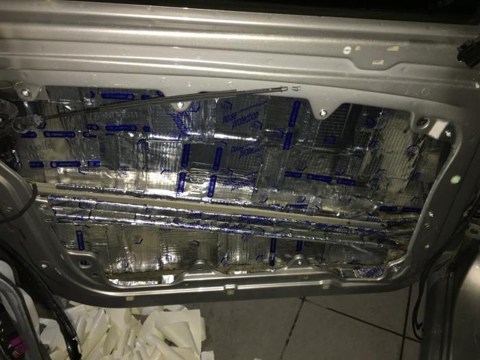

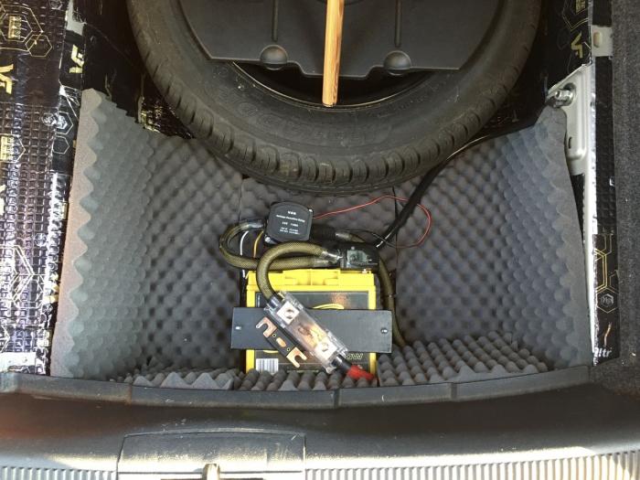

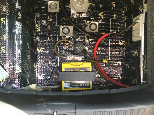

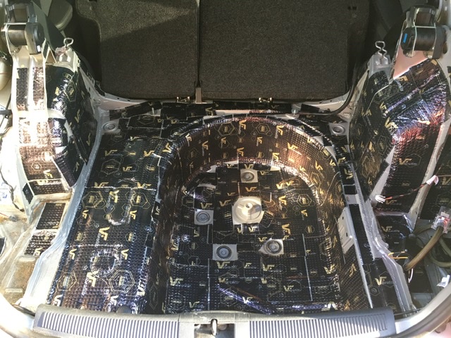

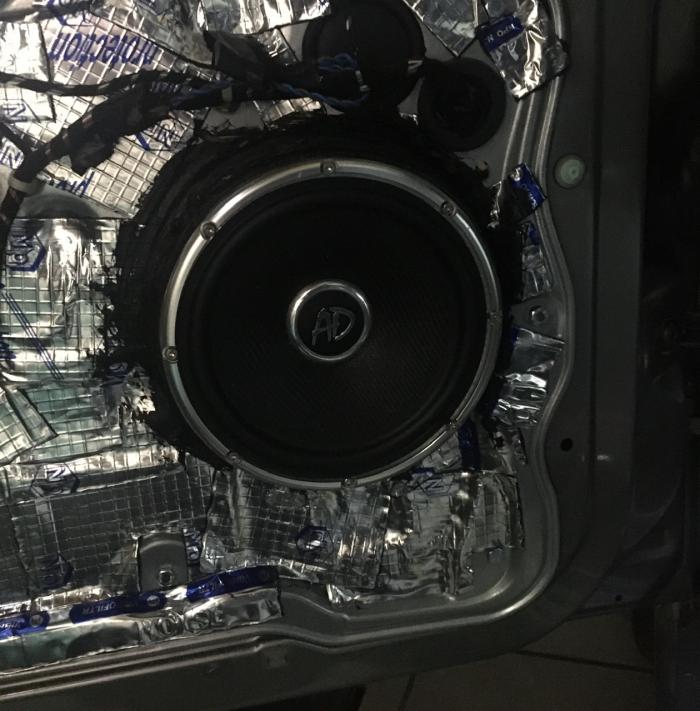

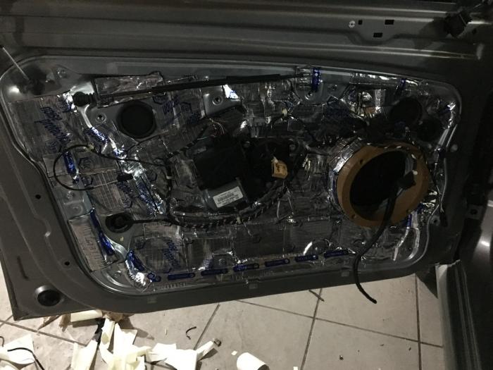

Dveře vytlumené již z dřívějška 1 vrstvou VBF Noise protection 20, přetlumím ještě jednou vrstvou a na ni ještě půjde asi VBF neoprene.
foto k příspěvku  od pospa
o 13.10.2019, 17:34 | pospa

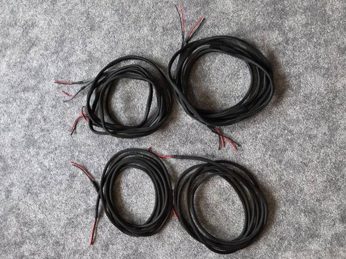

Kabeláž:
RCA - streetwires ZNX5.2
Napájecí - Hollywood 50qmm
Repro - objednané Sommer Cable Meridian

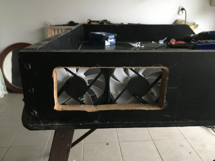

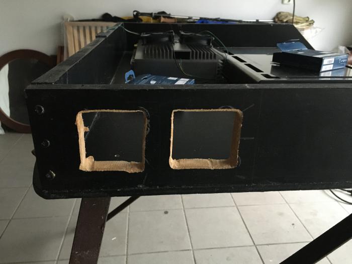

Otvory pro chlazení, nakonec jsem je propojil do jednoho a dočistil.
o 13.10.2019, 17:47 | pospa

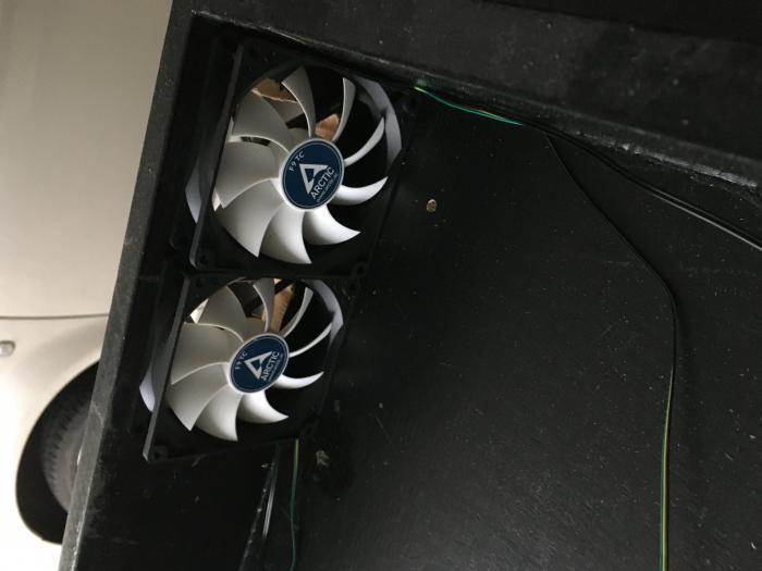

o 13.10.2019, 17:48 | pospa
Ventilátory arctic F9 s termostatem

Dvě vrstvy nedávej, přínos bude minimální. A ventilátory od be quiet :)

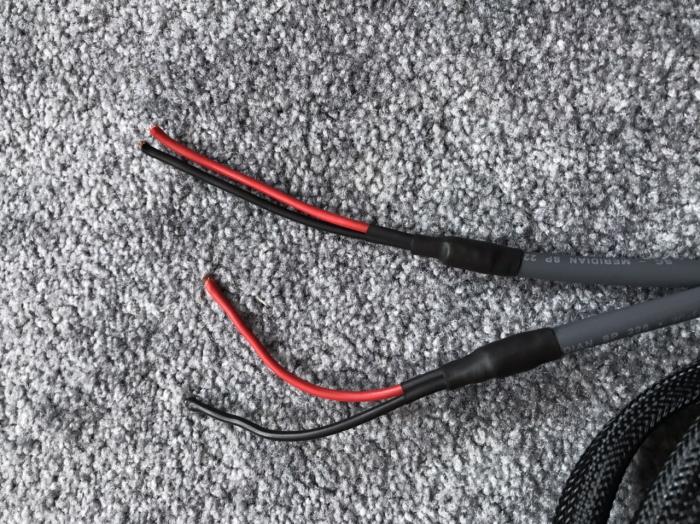

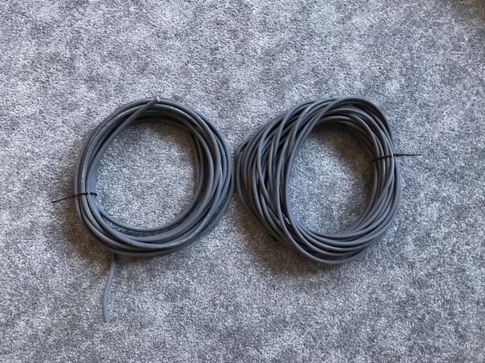

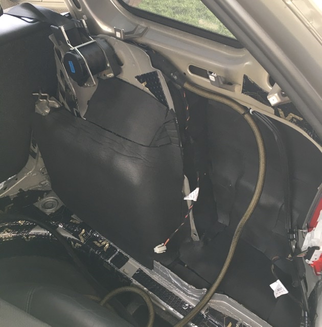

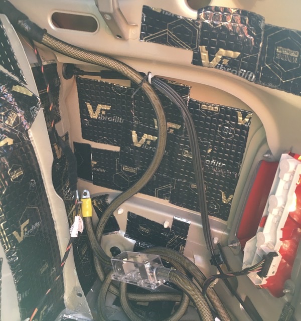

Kabely už jsou doma a ve flexo opletu. Kabely pro středy a výšky jsem navlékl do jednoho opletu.
o 19.10.2019, 17:32 | pospa
o 19.10.2019, 17:34 | pospa
Konce opletu zataveny do smršťovací bužírky.

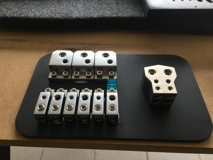

o 19.10.2019, 17:38 | pospa

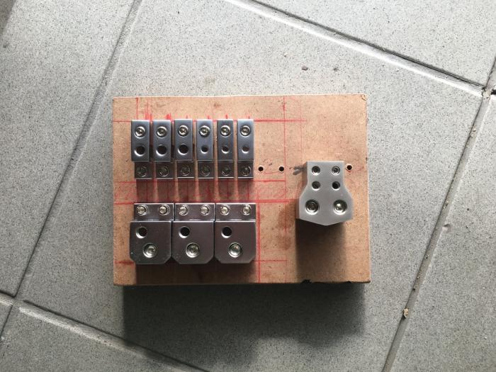

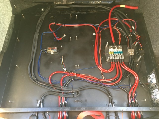

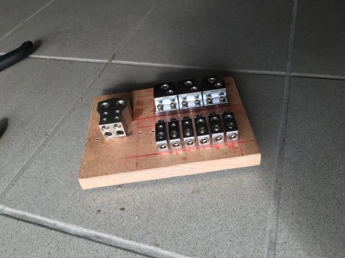

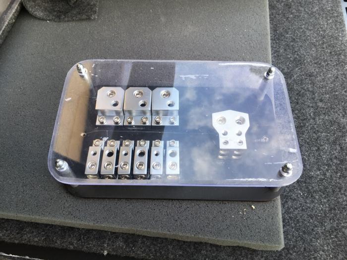

Distribuční blok
o 19.10.2019, 17:41 | pospa
Desku nalakuju a nahoře bude plexi.
o 19.10.2019, 17:43 | pospa

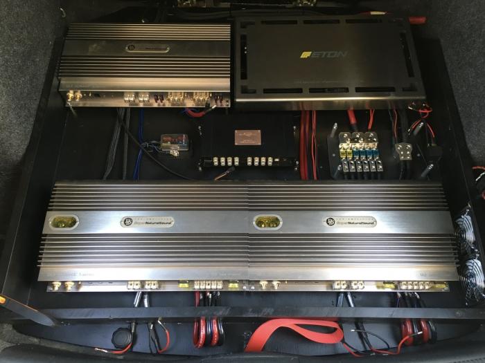

Ještě jsem dnes vyříznul desku na dvojitou podlahu s otvorem nad zesilovači
o 19.10.2019, 17:46 | kiklop32
Asi to nebude úplně nebezpečný, ale blok přímo na dřevě bych asi nechtěl.
o 20.10.2019, 10:00 | pospa | Upraveno: 2019-10-20 12:03:17
Dřevo bude nalakovaný, nepřišlo mi to jako problém.
o 21.10.2019, 09:24 | kubiik
Spíš ta deska z MDF kazí dojem jinak hezké práce. Kdyby to bylo třeba na tenší překližce, vypadalo by to líp.
o 24.10.2019, 12:29 | pospa
Už jsem nad tím přemýšlel, no a tenčí je lepší :D
Díky za tip

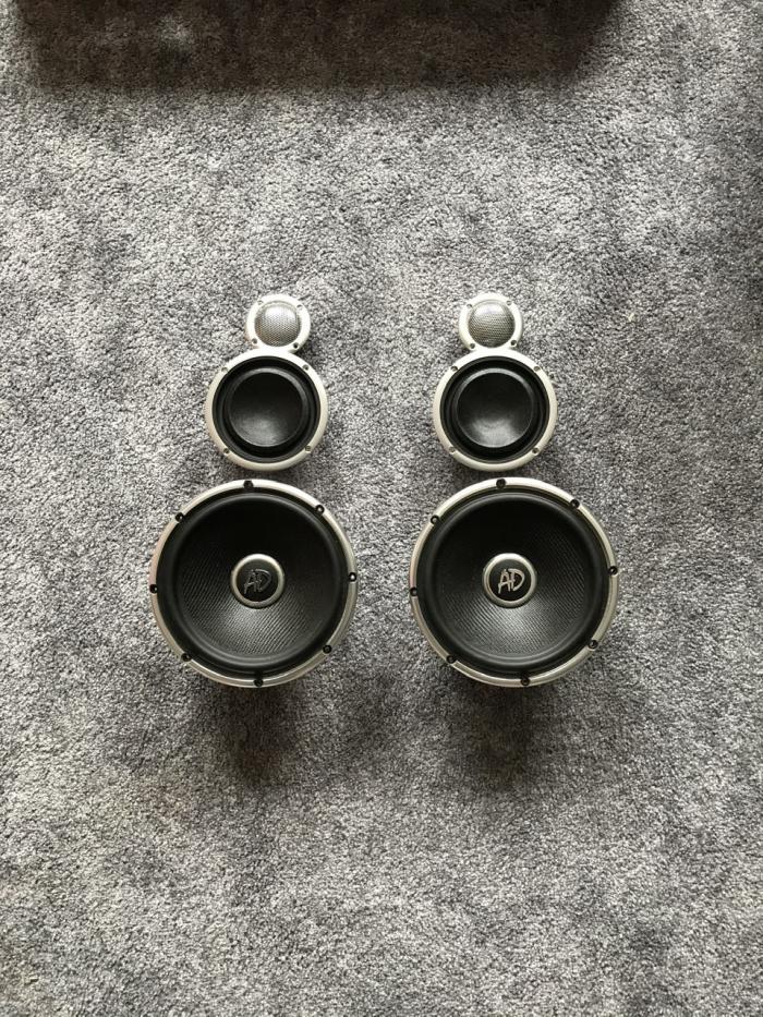

Tady ještě měniče :)

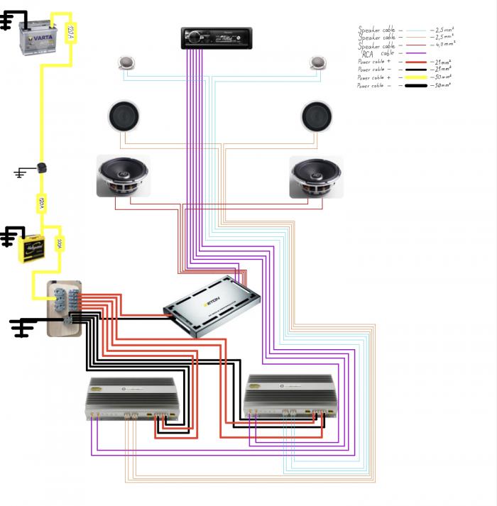

o 24.10.2019, 12:35 | pospa
A tady schéma, dělal jsem ho na rychlo, tak není úplně dokonalé :)

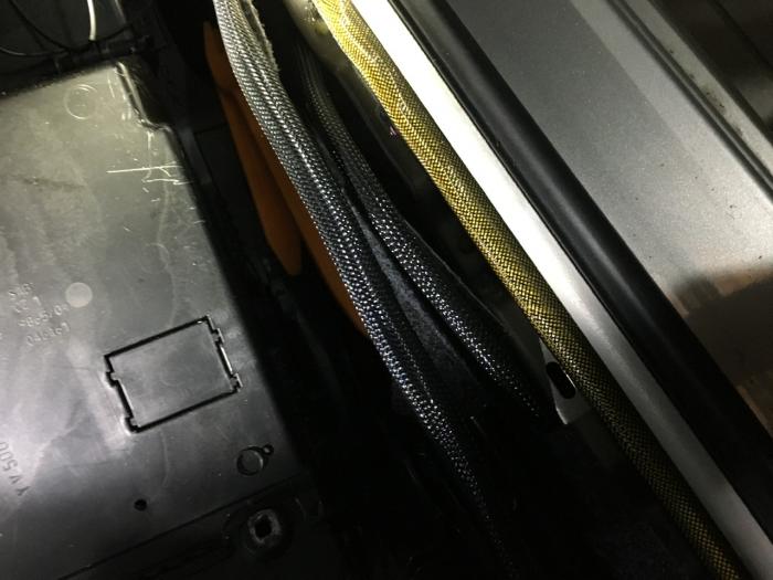

Jinak kabely nataženy a všechny ve flexu

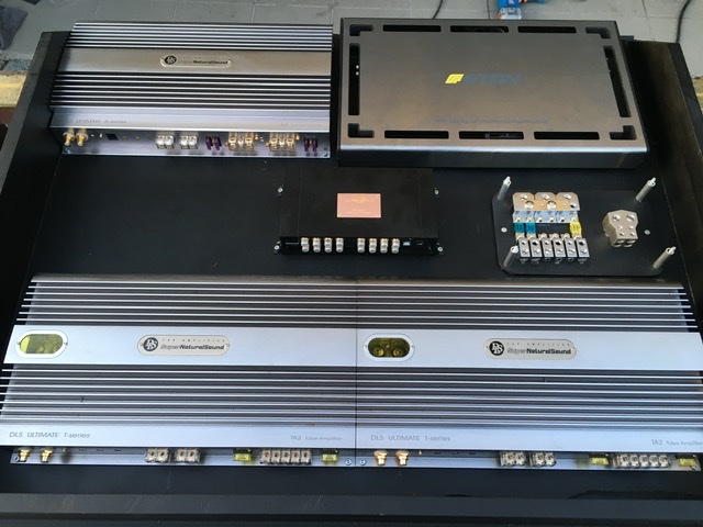

o 27.11.2019, 18:41 | pospa
Distribuční blok hotov, plexi je nové, ale foto mám pouze s tímhle poškrábanym

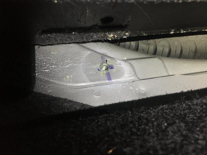

Dvojitá podlaha prisroubovana k podlaze auta pomoci nytovacich matic. Vzadu dvema šrouby a ve předu jedním s takovou velkou plastovou hlavou abych se rychle a snadno dostal k rezerve atd..

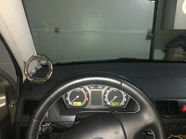

o 02.03.2020, 10:22 | pospa

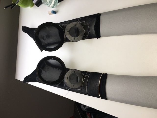

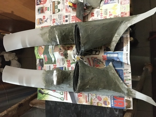

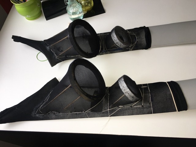

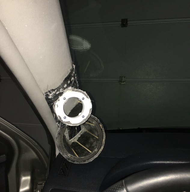

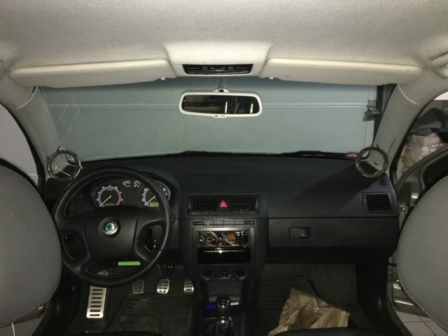

Tak jsem se pustil do sloupků. Směrování a přichycení kroužků pro středy.
o 02.03.2020, 10:23 | pospa
o 02.03.2020, 10:24 | pospa
Všechny kroužky na místě a natažena punčocha..
o 02.03.2020, 10:25 | pospa

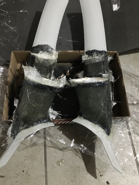

o 02.03.2020, 10:32 | pospa
Vylaminováno, celkem položeno 5 vrstev tkaniny nastřídačku s rohoží
o 02.03.2020, 10:36 | pospa | Upraveno: 2020-03-02 11:37:35
Na zkoušku v autě. Teď tmelit a brousit... :)

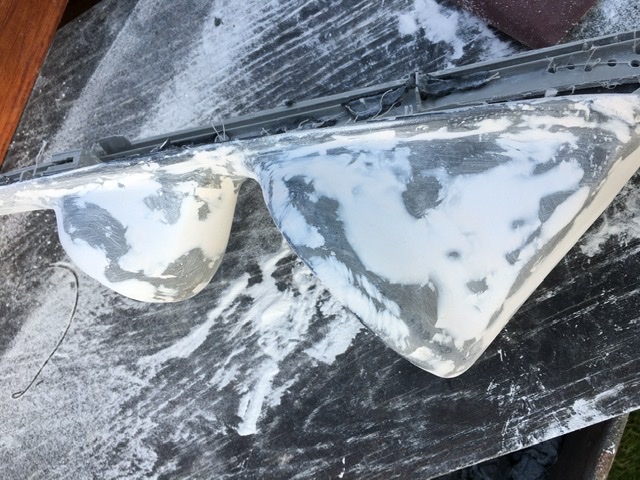

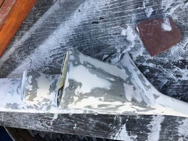

Fonfy - hele z těch dveří stejně nikdy neuděláš beton. Nejlepší by bylo zpevnit plech vlepením profilů (možná to ještě udělám) ale po řádném vytlumení se zpevnil dost. Pokud bych to měl v budoucnu řešit nějak dál, tak už bych udělal kick panely pod palubkou a netrápil se s dveřmi.

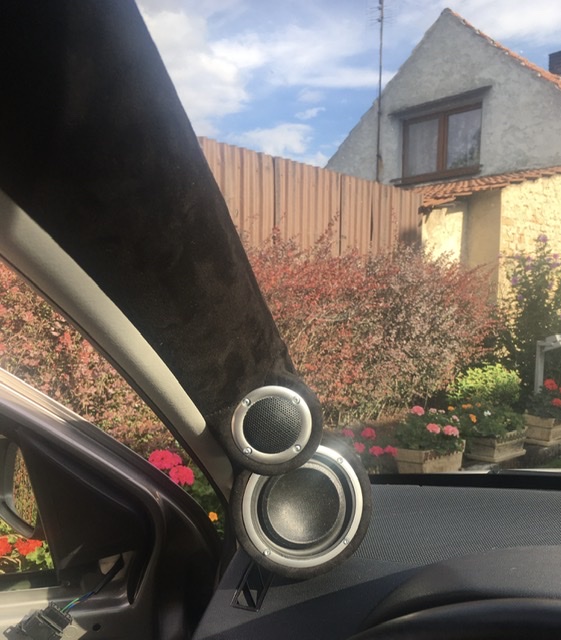

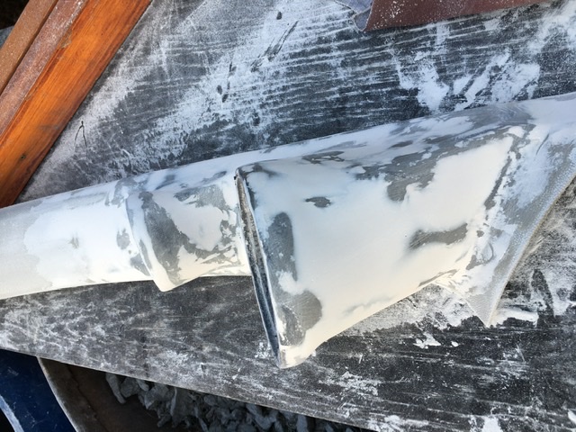

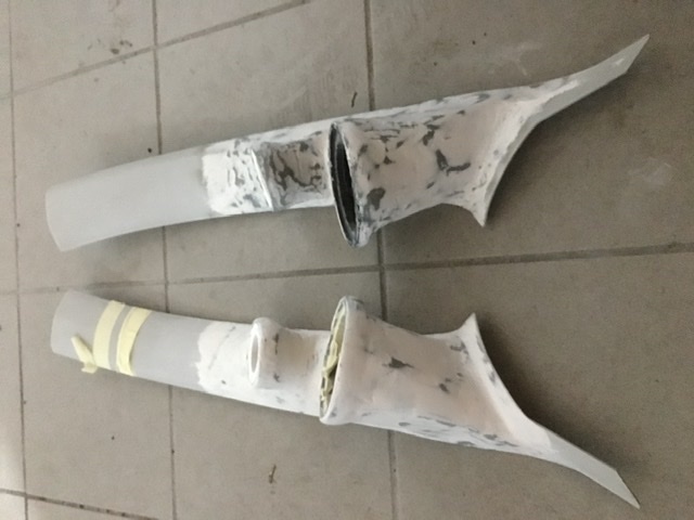

Jinak pokračování: mám vybroušeno (finální foto přidám později)
První vrstva tmelu se skelný vláknem, poté několikrát jemný tmel...
o 04.04.2020, 08:57 | pospa

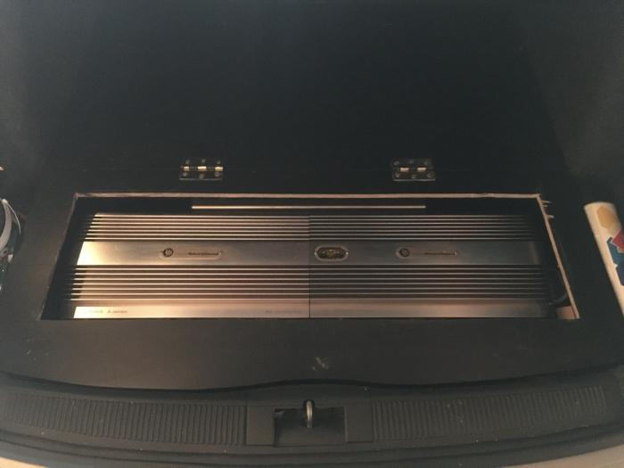

o 04.04.2020, 08:59 | pospa
Tady konečné uspořádání v kufru.

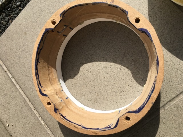

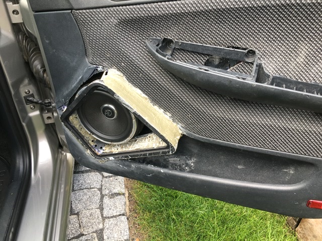

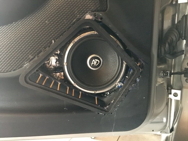

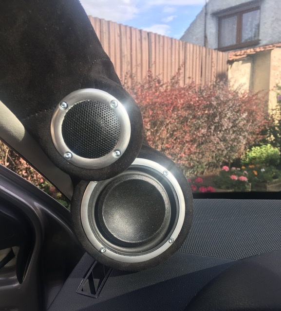

Dnes jsem se pustil do uchycení středobasů. Kroužky dozadu rozšířené, takže i do plechu se muselo sáhnout.
o 05.04.2020, 17:14 | pospa

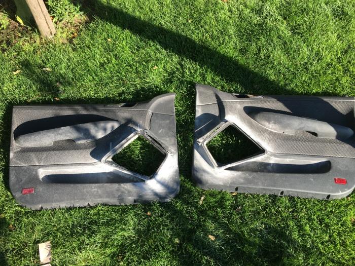

A tady výsledné foto po broušení. Musím je ještě nechat očalounit, ale nevím jestli do Alcantary, koženky nebo něčeho jiného.
o 07.04.2020, 17:54 | pospa | Upraveno: 2020-04-07 19:56:12

Jednoznačně alcantara, včetně stropnice.
K těm dveřím, bohužel spousta lidí si myslí, že když daj 3 vrstvy tlumení na oba plechy, totálně zavřou dveře, samozřejmě i s odtoky na vodu. A namontují kroužky o hmotnosti aspoň 6kg, nejlépe navařit, tak dosáhnou obrovsky lepšího zvuku. Jo a ještě tapec, aspoň 25kg aby měl. Rezonance je svině :D. Dát tolik úsilí a peněz do relokace středobasů a výrobě doorboardů / kicků... Blbost :D
o 07.04.2020, 20:13 | pospa
Jako Alcantara byla moje první volba, ale zase se bojím ceny. Sloupky půjdou určitě k čalouníkovy, ale zbytek už bych si raději udělal sám a s alcantarou se prý špatně pracuje, tak nevím jestli to zvládnu :D
Tak,tak...sám jsem zvědav jak se budou MM6 v těch dveřích chovat :)

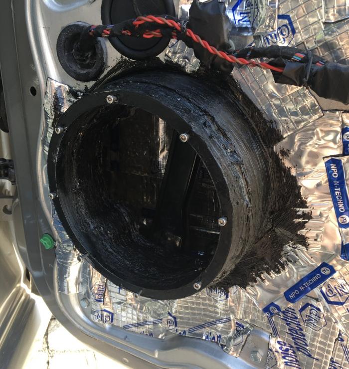

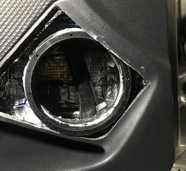

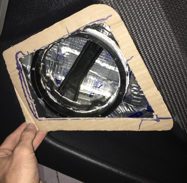

o 27.04.2020, 17:25 | pospa

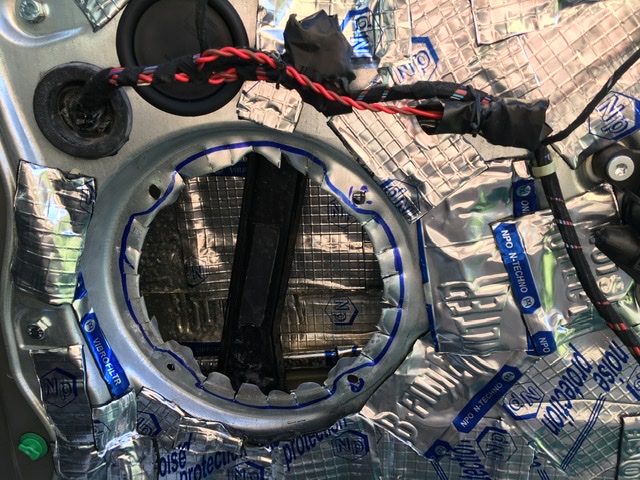

Pomalu pokračuju, kroužky pro repro uchycené do dveří a vyříznutí tapeců..

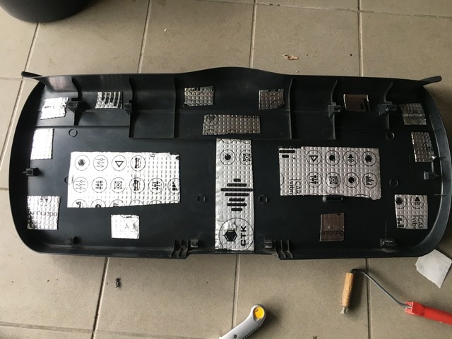

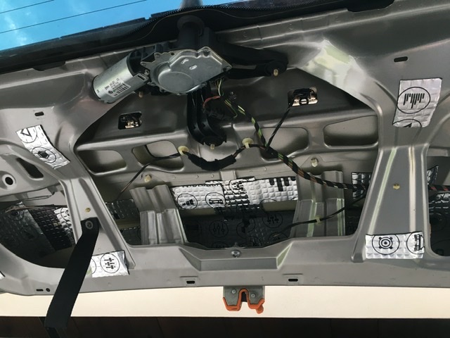

A odpoledne trocha tlumení :)

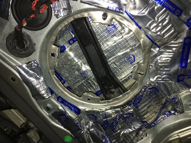

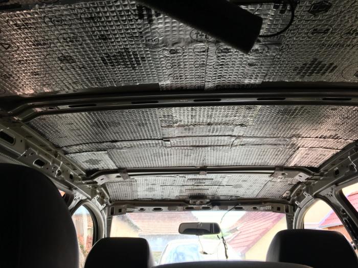

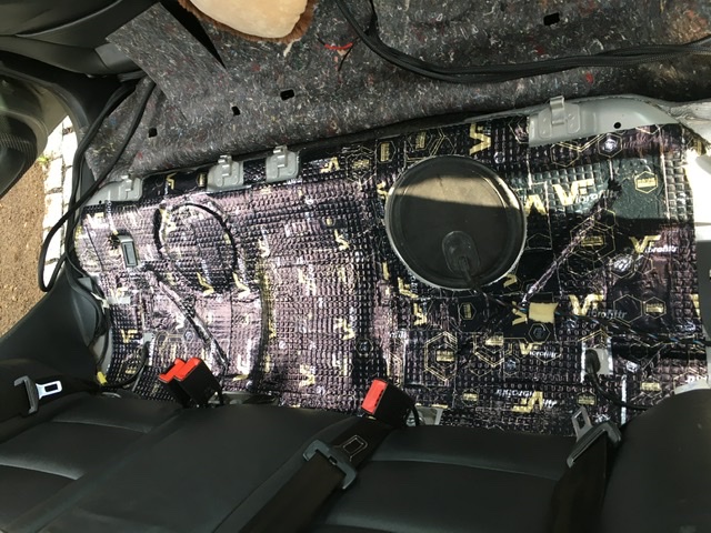

o 05.05.2020, 07:00 | pospa | Upraveno: 2020-05-05 09:01:58

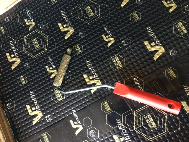

Pokračování tlumení
o 05.05.2020, 07:02 | pospa
o 05.05.2020, 07:03 | pospa
o 05.05.2020, 07:04 | pospa
o 05.05.2020, 07:05 | pospa
o 05.05.2020, 07:06 | pospa

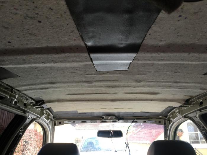

Očištění strěchy od origo tlumení byla docela pakárna :D

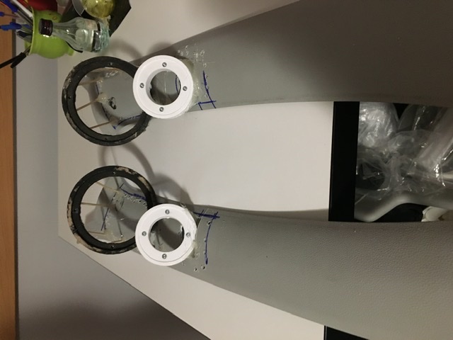

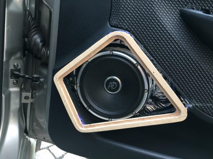

o 05.05.2020, 07:10 | pospa
Rámečky na středobasy hotovy.

o 16.05.2020, 18:53 | pospa
Malý update:
kabeláž rozvedena. V pondělí by měly dorazit distanční sloupky pod zesilovače a podlaha bude hotova :)
Ještě musím upravit tapce, snad se mi to podaří upravit aby to nevypadalo nějak strašně :D, a někam zakomponovat director od procesoru ještě jsem se nerozhodl kam s ním :)
Lokal11: díky, taky jsem zvědav co z toho nakonec dostanu :D. Na soutěž se určitě chystám, jen nevím jestli to do první stihnu, ale asi bych určitě přijel třeba jen na čumendo, okouknout co a jak :)
Druhá baterka pod podlahou u rezervy

o 25.06.2020, 08:06 | pospa
Trochu jsem zase pokročil.
o 25.06.2020, 08:08 | pospa
Kroužky na místě utěsněné a přetlumené pastou od CTK.
o 25.06.2020, 08:10 | pospa | Upraveno: 2020-06-25 10:12:24
A konečně MM6-ky taky ve dveřích. Přes víkend se vrhnu na laminaci tapců..

Double
o 25.06.2020, 08:15 | pospa
Kufr taky komplet..

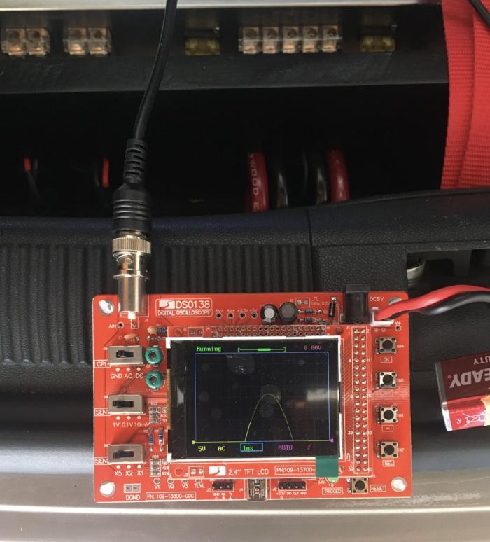

o 25.06.2020, 08:28 | pospa
Pořídil jsem levný osciloskop pro zjištění kde začíná zkreslovat radio a pro kontrolu gainu.
Středy a výšky zatím leží v krabici, sloupky jsou ještě u čalouníka, takže to vypadá, že na smradavku to nestihnu. Alespoň mám teda čas si se vším trochu pohrát po estetické stránce a neuspěchat to :)

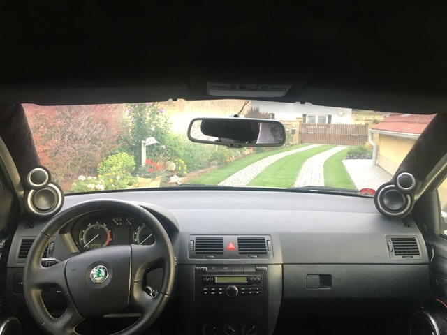

o 25.08.2020, 06:27 | pospa | Upraveno: 2020-08-25 08:30:57
Takže po dlouhé odmlce menší posun. Konečně očalouněné sloupky a komplet stropnice (práce šikovného čalouníka ne moje :) )
Tapce docela oříšek , ale už se to rýsuje, nakonec půjdou taky do alcantary/koženky.
o 25.08.2020, 06:29 | pospa | Upraveno: 2020-08-25 08:32:05
o 25.08.2020, 06:32 | pospa
o 25.08.2020, 06:34 | pospa
o 25.08.2020, 06:36 | pospa
