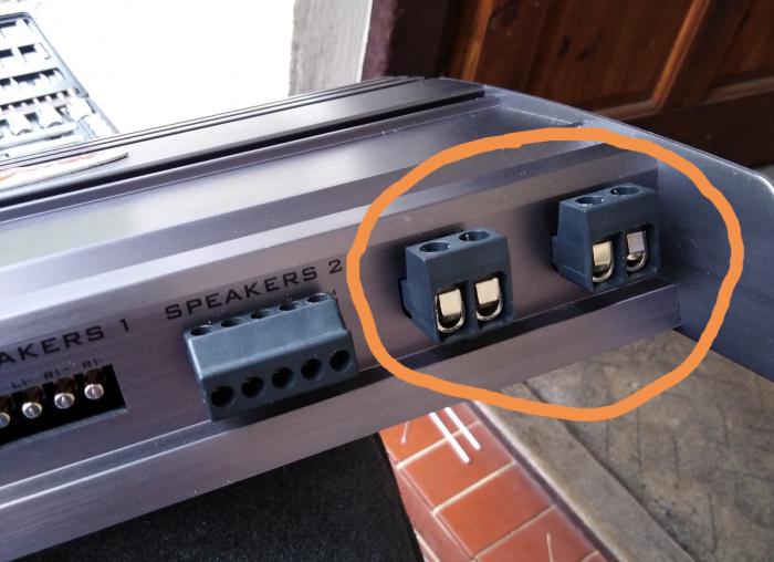

Ahoj,
Sehnal sem 4kanal zesilovac a docela čumim,ze ma dvojité napájení a kostru.Musi se tedy do obou přivést dva kabely,nebo stačí jen jeden jak na + tak - ??
U silnych monobloku atp.bych dvojité napájení pochopil,ale u obyč 4kanalu mi celkem unika smysl a vidim to poprvé..

Je to na 10qmm kabel?
o 19.07.2019, 18:19 | Seat Power
Možná by se vešel i krapet větší, ale mám v plánu dát 10qmm ;-)

Co to je za zesík nějaký oldschool, když vidím tyto konektory?
o 19.07.2019, 20:43 | Seat Power
Dragster
o 19.07.2019, 20:57 | kiklop32
A dál?
o 20.07.2019, 06:11 | Dandis
Ty konektory jsou vytahovaci vid?mas voltmetr?osobne si myslim ze 1 konektor na + a druhy na -.klidne si dej do kazdeho 1x10 kabel jestli si myslis ze bude stacit.podle me tam udelali male terminaly prave proto ze budou vytahovaci
o 20.07.2019, 07:18 | Seat Power
Ano konektory jsou vytahovaci a je to model dragster dab 4075
o 20.07.2019, 07:21 | Seat Power
napadlo me jestli to nemaji samostatne napajeny jako na 1a2 kanal a druhé napajeni na 3a4 kanal...koukal sem na yt na nejaka ruska videa a ikdyz měli jiné modelyyale ze stejne serie tak to dvojite napajeni tam mely vždy zapojene...
o 20.07.2019, 07:56 | Milhauzz
To měli přeci i starý Denony pokud pamatujete. Jediný účel je nedávat např 1x20qmm ale 2x10qmm. Jasný jako facka :)
o 20.07.2019, 15:34 | Pglock
Jak píše Milhauzz. Napájení dvěma větvema...

Dragstery řady DH to tuším měly určené pro připojení kapacitoru

Vše šlape, díky za reakce
