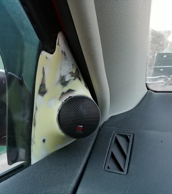

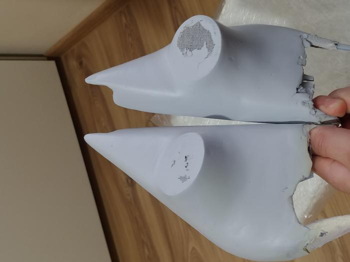

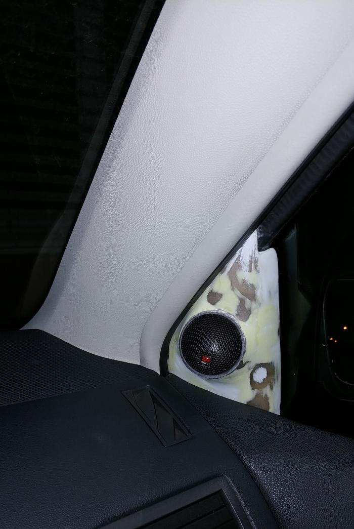

o 22.03.2019, 15:12 | Fonfy

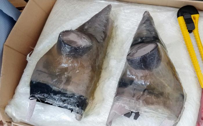

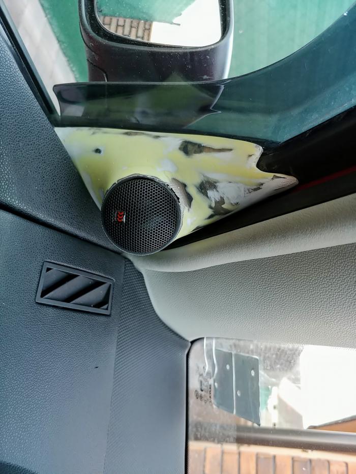

Čaute ku dverám som sa ešte nedostal ale urobil som nové domčeky pre výšky a akým papierom to brusit? Priamo lamino a potom tmel a jemný tmel? Neviem aké brušné papiere kupit/použiť dik
o 22.03.2019, 15:15 | Fonfy
foto k příspěvku  od Fonfy
o 22.03.2019, 15:55 | kiklop32
No tak tady ti přeju hodně štěstí :)
o 22.03.2019, 16:40 | Fonfy
pohoda tvar to chytilo dobry uz len brusit brusit a tmelit mam evercoat co by mal byt best tmel tak som zvedavy na finale :) potom pojde primer a matna cierna ale neviem cim zacat akymi brusnymi papiermi..mam doma 80, 100 a 180 .. poradi niekto? nemam stym moc skusenosti ucim sa
o 22.03.2019, 20:49 | kubiik
Prvně 80. Pak pod plnič 180, plnič na sucho 320, pak pod vodou 600, pak pod vodou 800 a pak lak.

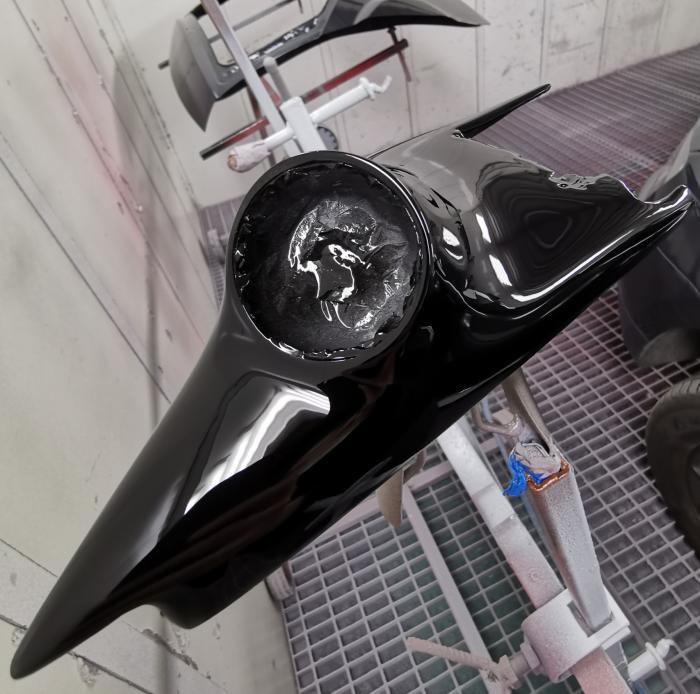

Povodne to malo byt matne/ jemne leskle ale tak ked uz som si to strekol mi vo firme lakos hovori ze ci nato nechcem lak tak tam buchol lak :)

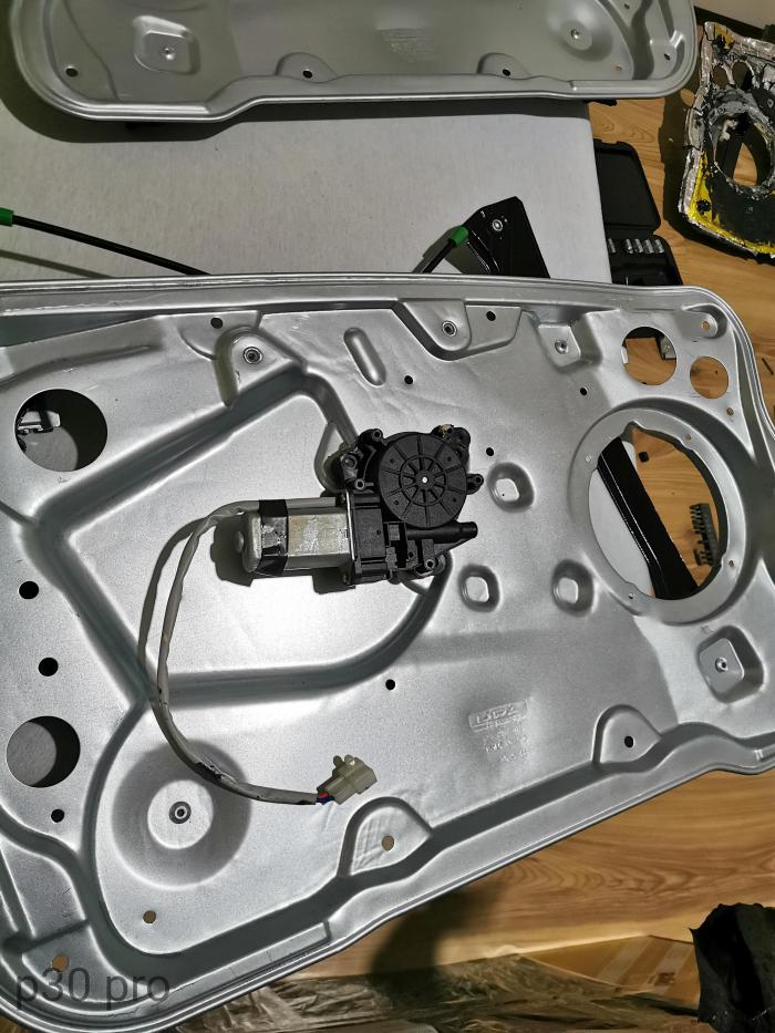

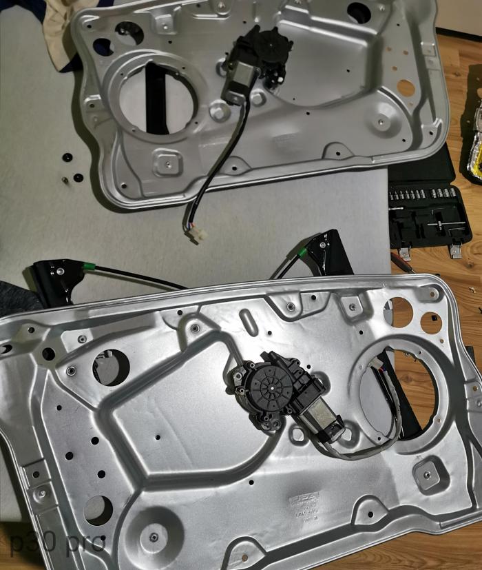

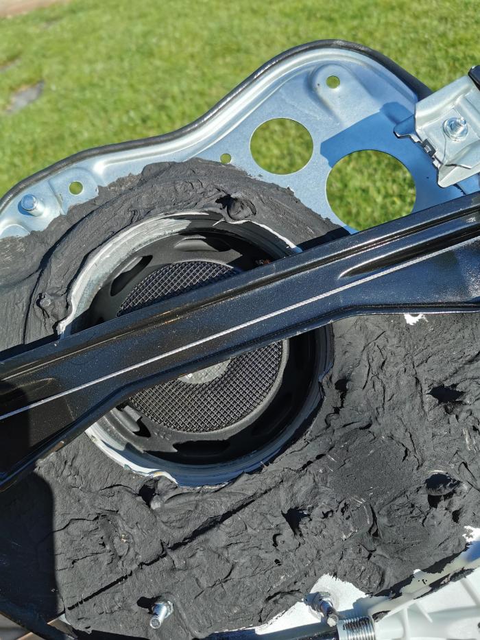

o 13.05.2020, 18:57 | Fonfy
Nove stahovacky urcene pre elek stahovanie ale sedia mi tam aftermarket motorceky sice trosku zle natocene kedze plastove podlozky sa museli prehodiť lave za prave ale aj tak je miesta pri otvore na repro viac
Tak to pretlmim jednou vrstvou poriadne a rozmyslam budem to este nejako vystuzovat a pokusim sa to tento krat spravit co najpevnejsie :)

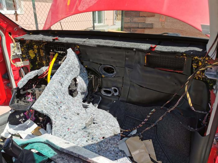

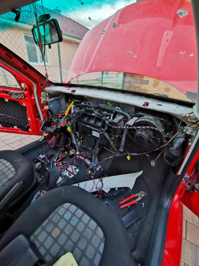

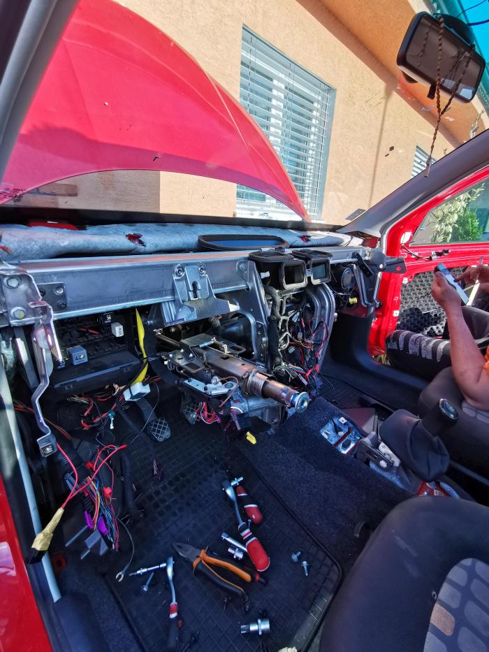

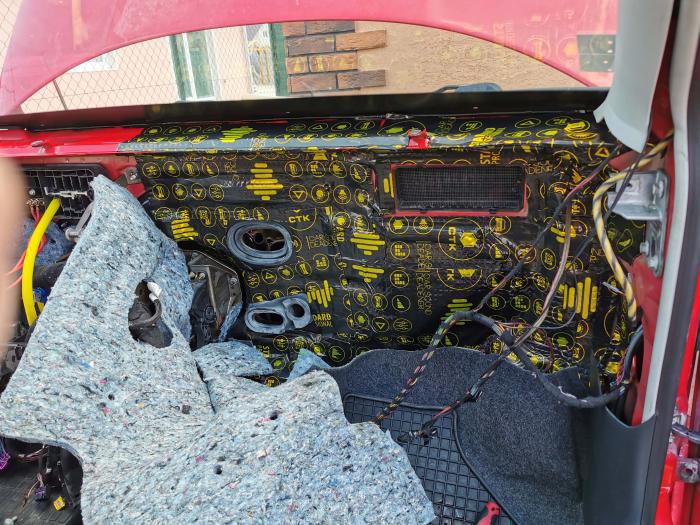

Tak ide to vsetko trosku pomaly
Chcel som odhlucnit motor trosku takze palubka a vsetko von este vyberiem kurenie ked vypustim klimu a odpojim vsetky trubky a vytlmim a nalepim penu na celu stenu plus casti palubovky
Cele to poskladat bude celkom sranda :D
Kazdopadne pomalicky a co najlepsie
Cakam este par veci ale prisiel mi uz aj komplet novy podvozok tak ked to bude pojazdne sa vymeni aj to no a potom na zaver musim spravit tie dvere na kompletku takze robota na cele leto :D snad koncom leta budem hrat a potom ma este caka komplet novy predok kedze je naburana
Budem aktualizovat hlavne teda co sa audia tyka

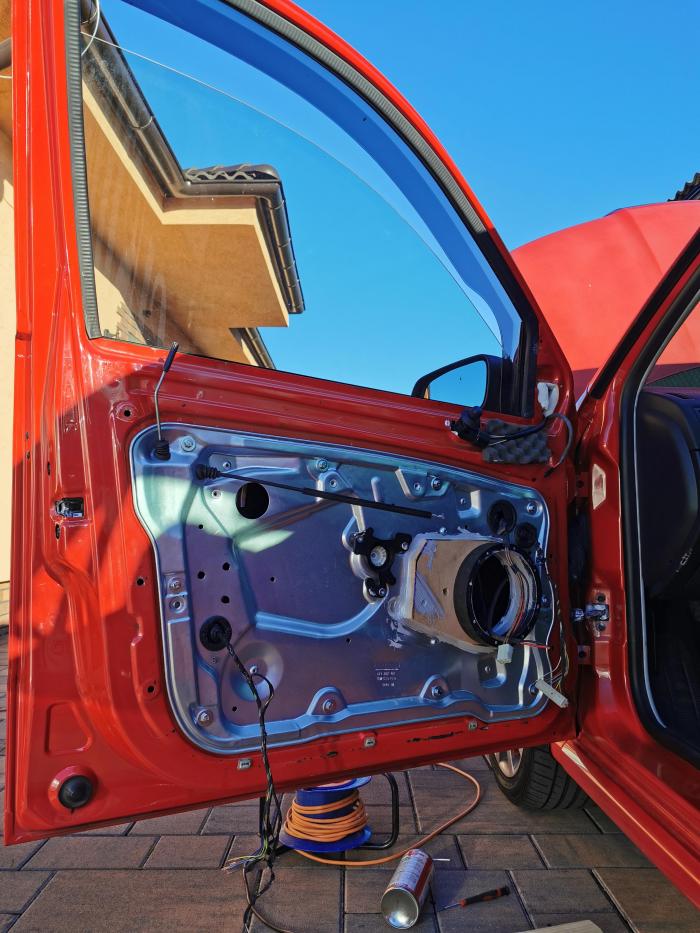

Diky da sa to pomaly a vklude ale pomahal mi clovek ktory tomu rozumie viac ako ja :)
o 26.06.2020, 15:50 | Fonfy

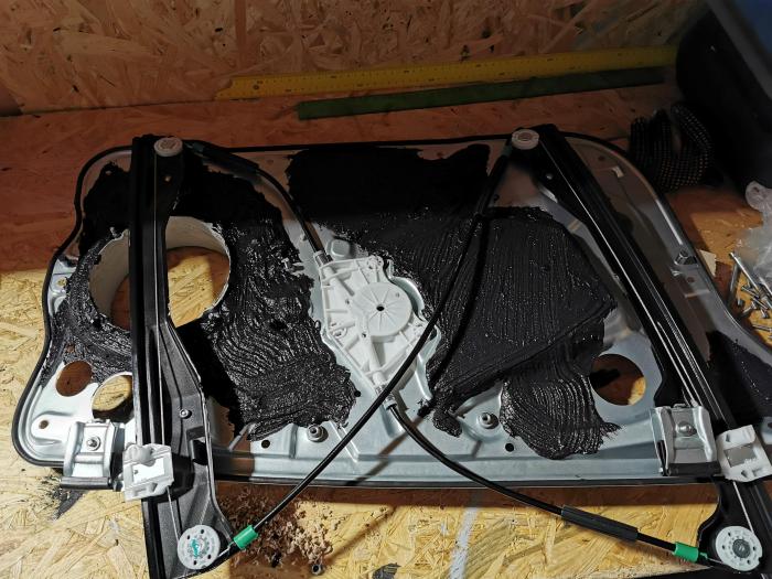

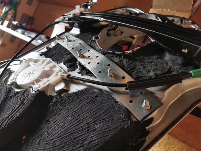

o 26.06.2020, 15:51 | Fonfy

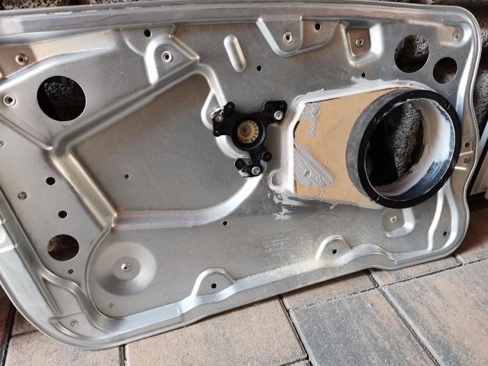

o 26.06.2020, 15:54 | Fonfy

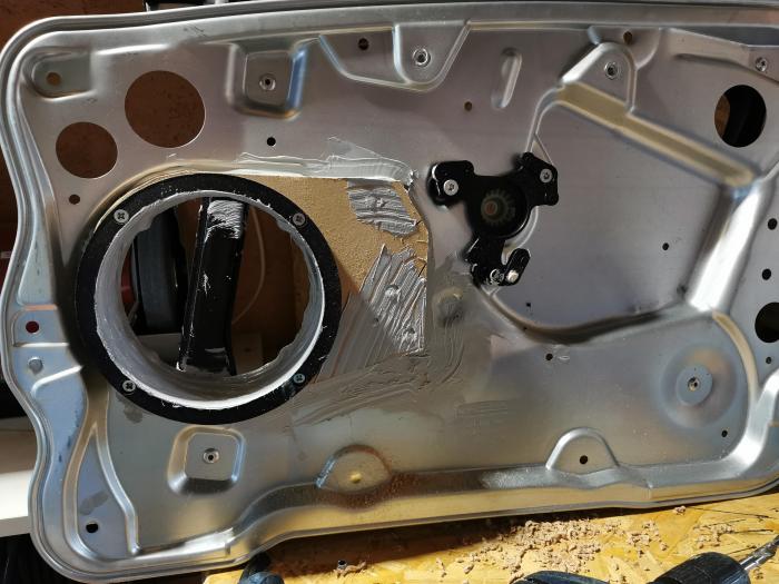

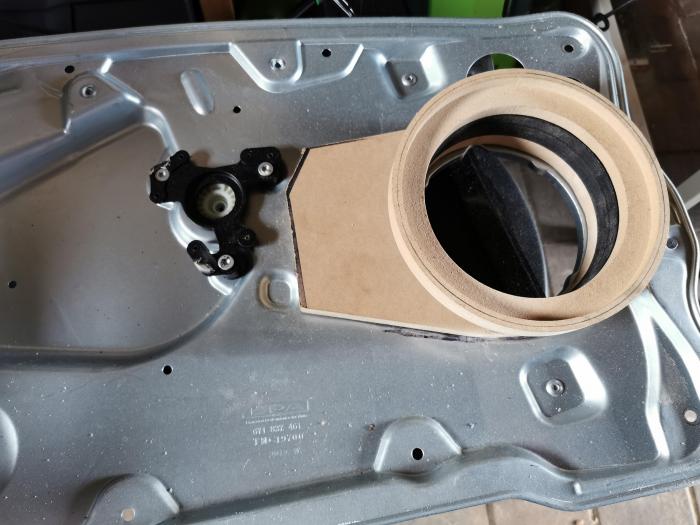

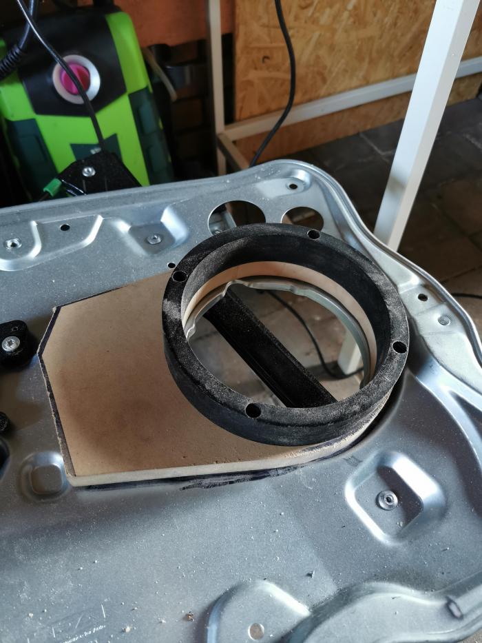

Dnes som sa pohral s vodicovou stranou a nejako takto by som si to predstavoval
Na druhej foto je na vrchu kruzol s falcom ktory sa zalaminuje do tapecu
Plech sa vytlmi brax pastou zvutornej strany a zo strany na foto klasicky platy tlmenia jedna podstiva vrstva
Keby to nebolo ok ako to je rozmyslam este vazne nad tym do vystuhy vo dverach spravit zavity a dat tam cez plech dveri dva sroby nech sa viac spevni ten povrch na ukor nie uplneho stiahnutia okien ale pomohlo by to asi tuhosti a zvuku repro
o 26.06.2020, 18:52 | kiklop32
Jak vysoký je ten kroužek?
o 27.06.2020, 00:26 | Fonfy
8-9 cm komplet
o 28.06.2020, 14:00 | kubiik
Za mě naprostá kravina. Spíš bych možná hledal problém v hloubce toho "kroužku". Jal na B5.5, tak na GIV jsem měl stahovačku vytlumenou jednou vrstvou tlumení zvenku a jednou zevnitř, kroužek na lepidle na okna a řekl bych, že to bylo naprosto dostačující.

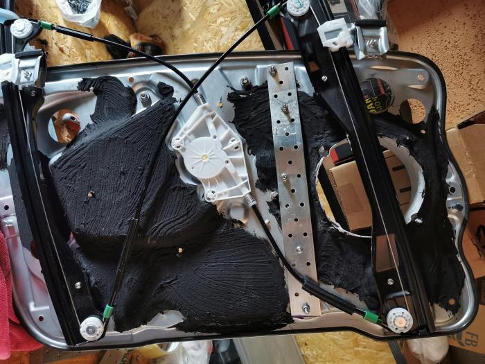

o 04.07.2020, 23:56 | Fonfy
o 04.07.2020, 23:57 | Fonfy
Dnes sa makalo na odhlucneni motorovej steny :) pomalicky sa to este posklada a potom sa pustim uz na tie dvere este pojde na vymenu podvozok a rs kola :)

o 07.09.2020, 15:55 | Fonfy
Tak update (neumrel som:D)
Auto uz par tyzdnov poskladane vsetko fici nahodene rs kola a tie eibach pruziny su teda pekne tvrde ale aspon to padlo dole takze fajn
Este budem menit 90a altik co tam mam za 120a skor ci neskor bude to treba
A rad by som do buducna zohnal rs naraznik predny uz som vymenil aj svetla za nove tak nech to nejako vyzera (bolo to burane)
Co sa audia tyka robim na tych dverach momentalne plechy dveri hotove uz sa len nahodia do auta a následne sa pretlmia poriadne
Dal som tam take silne priecky z plechu aby sa to spevnilo co najviac tak dufam ze uz mi konecne budu basovat dvere fakt sa to všetko snazim spravit co najlepsie a najpevnejsie :)
Co sa tyka tapacirov uvidime uprave sa nevyhnu ale stredobasy mozno ostanu schovane ak to bude hrat podla predstav co uz musi ze :)
Takze uprava bude asi len taka jemna vyrezem otvor a potiahnem nejakou latkou.
Nevylucujem ani lamino a upravu aby bolo repro krasne vidiet uvidime casu uz nie je vela a chcem to dorobit kym bude zima

o 08.09.2020, 15:53 | Fonfy
o 08.09.2020, 15:56 | Fonfy
No toto je projekt od roku 2012 cca :D
Ale tak furt sa ucim a tento rok som to chcel spravit skratka lepsie :)
Ked to zacne hrat ako si predstavujem s komponentami ktore mam tak urcite bude aj nejaky upgrade :)
Tak vodicove dvere nahodene idem ich vytlmit este a porobit kabelaz
Bude sa dalej spekulovat co s tapecmi a tak
Druhe dvere nemozem este skladat cakam na novy zamok dveri
o 08.09.2020, 16:01 | Fonfy
