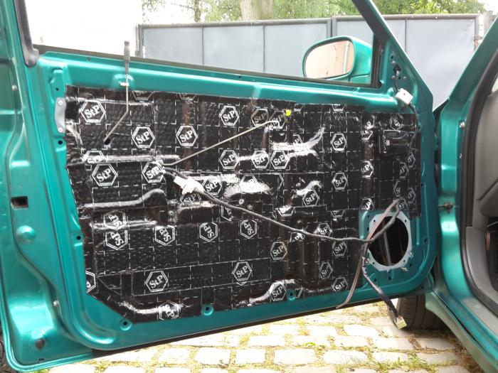

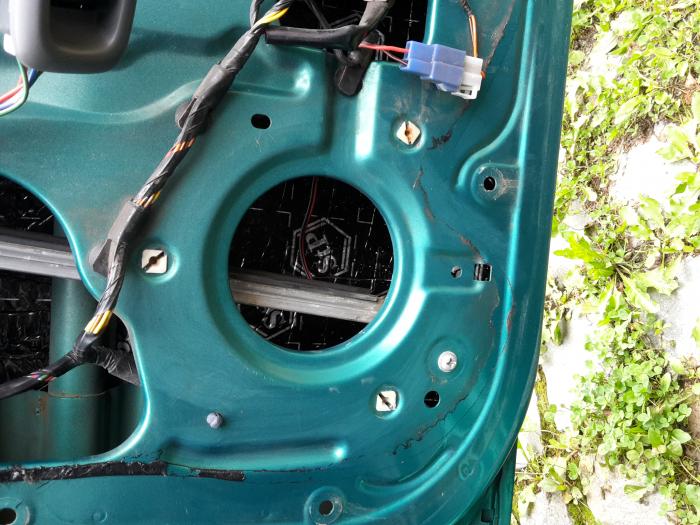

Zdar chlapi..Chci si trochu vylepšit audio v autě. Pořídil jsem do předních dveří [ Link ] a mám dotaz. Origo tam byly slim repro a díra viz foto má cca 9,5cm ,což je velikost magnetu nových komponentů. a otázka zní? Bude lepší díru zvětšit aby mohli repro hrát víc do dveří? Nebo to neřešit? Díky za rady.

o 26.06.2018, 13:24 | rosak
Malá nápověda zde: [ Link ]
o 26.06.2018, 14:42 | kiklop32
rosak
takže vydolovat celej MDF krožek jo :)
o 26.06.2018, 17:06 | rosak | Upraveno: 2018-06-26 17:28:49
No nejen to. Uz jsi nekdy videl reproduktor s velkym magnetem kuprikladu v MDF redukci pro Octavii 1? Ten krouzek ma silu temer 4 cm, takze vzadu z nej kouka prakticky jen ten magnet, kterej bez mala vyplni celej prumer otvoru pro repro. Proto na tohle u DLS upozonuji. A v pripade tazatele, kdy otvor v plechu je stejny jako prumer magnetu se musi dostatecne zvetsit i ten. Ty tu platis za odbornika tak moc nechapu, co je Ti na tom k smichu? :-)
o 26.06.2018, 21:40 | Alig
rosak- Dík za nápovědu.Díru jsem z 9.5cm zvětšil na 13.8cm a tam asi se zvětšováním končím. :) Jinak cca 1.2cm od vnitřního plechu je stahovačka okna,což mě s..e. Takže dávám mdf kroužky 55mm a budu muset sáhnout i do tapece aby se to tam vlezlo. S tím konusem nevím nevím...to by na konci těch kroužků nezbylo místo na uchycení k vnitřnímu plechu :)

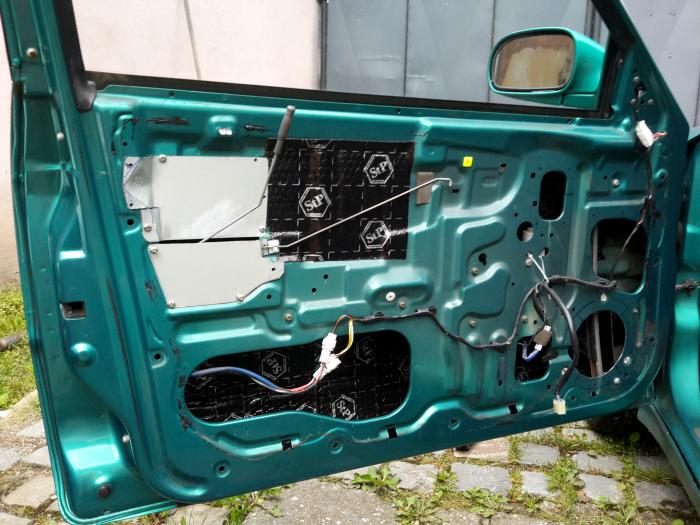

V mezičase jsem začal plechovat otvory

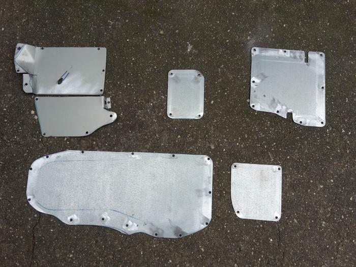

o 29.06.2018, 20:02 | Alig
A první sada plechů pro levé dveře :) Hrozná je..čka

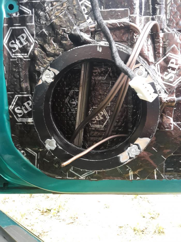

o 03.07.2018, 19:39 | Alig
Rychlý dotaz. Mám to tak akorát,že magnet reproduktoru je cca 5mm od té stahovačky okna. Oknu to nepřekáží,ale spíš mě zajímá,zda nevadí,že je ten magnet tak blízko kovu? Díky
o 03.07.2018, 20:49 | rosak
Tomu se nevyhneš, leda bys přidal na síle MDF kroužků a vytáhl to ven z tape. Ale já bych to neřešil. Mj.v O1 to tak máme všichni.
o 11.07.2018, 21:21 | Alig
rosak- vyřešeno podložkou mezi plechem dveří a stahovačkou..1cm..okno chodí zlehka,takže paráda :)
