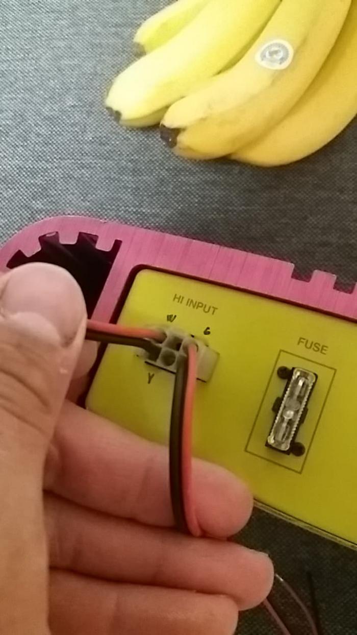

Ahoj všem. Chtěl bych se zeptat, potřebuji zapojit zesilovač přes hi input. Natáhnul jsem si +kabel od baterie přes pojistku, - kabel na kostru, rem kabel od radia, a zaseknul jsem se trošku u inputu, měl bych ho zapojit paralelně k zadním bassovým reproduktorům.Bohužel ale na zesilovači není nijak označeno, jaká strana se kam připojuje. Zesilovač jsem kupoval z druhé ruky. Pán měl v konektoru pro hi input připájené kabely a nadepsáné W G Y B (viz foto). Bohužel ale co se týká autohifi jsem opravdu začátečník a nevím co které písmeno znamená. Předem děkuju všem, co budou ochotní mi poradit.

W pravy plus a vrchni lajna uplne vpravo asi G je pravej minus. Y je levej plus a b je levej minus.
Vrchni lajna zleva. Pravej kanal plus. Pak napajeni nebo kostra. Nepotrebujes. A pak pravej minus.
o 14.05.2018, 21:31 | lambados | Upraveno: 2018-05-14 21:32:40
Ruzovej kablik je pravy repro jestli dobre vidim a jde na W, G.

pokud by WG bylo pravý + - ,a YB by bylo levý + - neseděla by kabeláž, byli by to dva červený a dva černý páry kabelů.Podle mě by tedy spíš měla být varianta WY a GB. Jen nevím která je která strana?

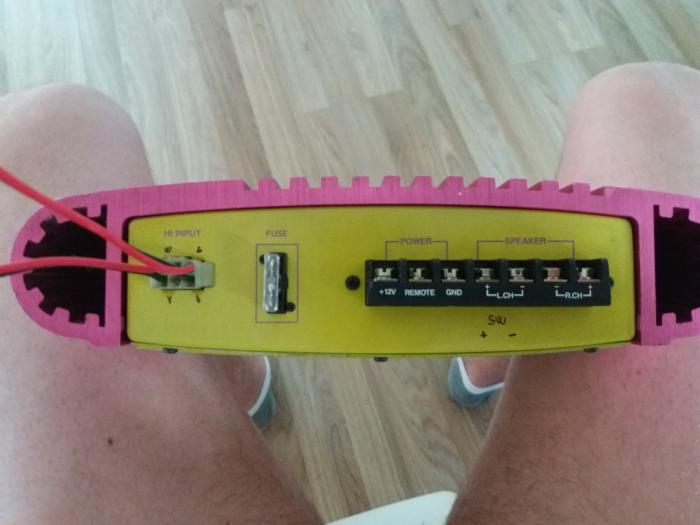

ono na té první fotce je to asi špatně vidět.Ale kabeli jsou do inputu napájeny takto

o 14.05.2018, 21:59 | lambados

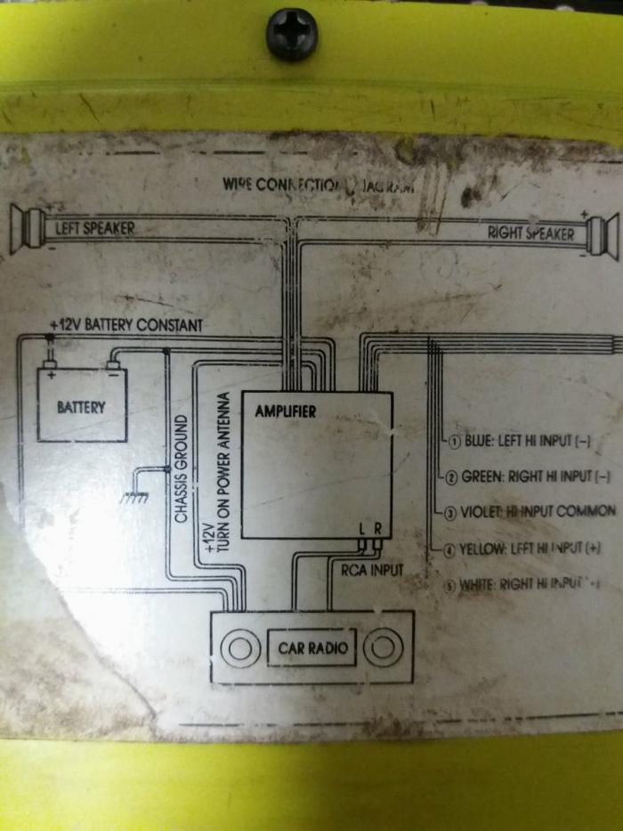

A vyfot mi ti jen tak pro zajimavost zespodu. Na 99 procent tam budes mit schema zapojeni
o 14.05.2018, 22:04 | Mirajs
tady je schéma
foto k příspěvku  od Mirajs
o 14.05.2018, 22:08 | lambados
W jako white.
Y jako yealow
G jako green
B jako blue.
o 14.05.2018, 22:10 | Mirajs
tak ted mi už došlo,co znamenají písmena od předchozího majitele,jsou to označení barev jake jsou na chematu, green,yellow,white,blue.

W je pravy plus
G je pravy minus

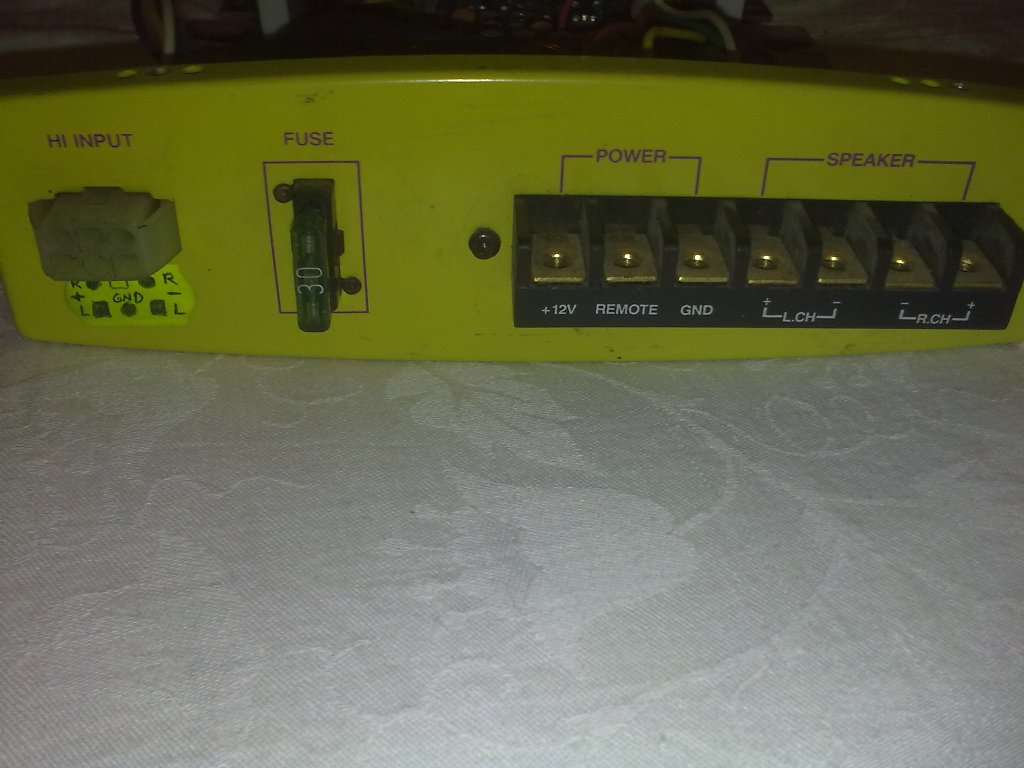

o 14.05.2018, 22:12 | lambados
o 14.05.2018, 22:14 | lambados
Jeste mi sem hod foto vrchu. Ja si ymslim, ze to umi hrat i do mustku.
