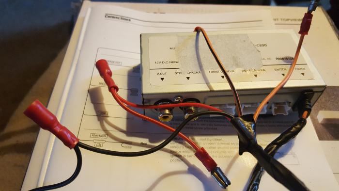

Dobry den,
a poprosim vsechny o radu: Dostala se mi do rukou sada Alpine HC-C200F a potreboval bych radu se zapojenim. V napajecim svazku jsou ctyri kabliky, cerveny plus, cerny minus,, a dal jsou tam jeste dva, jeden oranzovo-cerny a druhy oranzovo-bily,, k cemu tyto dva kabely jsou a jak je zapojit??
Vsem dekuji za pripadnou odpoved
Hezky den
Radek

o 11.01.2018, 21:13 | DavidCh
To je na parkovaci kameru. Pokud to dobre chapu.
o 11.01.2018, 21:33 | rh.69
Jo , chapes to spravne, jedna se o kamerovy parkovaci system. Nechtel bych neco dojeb...
