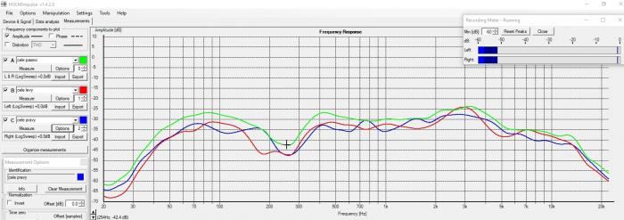

o 26.02.2018, 19:46 | sonyk02
co by mohlo způsobovat ten propad na středu okolo 250Hz?
středobas jde až do 500Hz/12dB

o 26.02.2018, 20:16 | oberon | Upraveno: 2018-02-26 20:20:42
@sonyk02: sposobuje to kabina auta, stredovy panel, odrazy (rozne fazovo posunute). V aute bezny jav, tazko s tym bojovat. Ked je ale u oboch repro cca rovnake, tak je to fajn.
Vyskusaj nearfield meranie, zopar mm od membrany reproduktorov, aky priebeh budu mat takto.
edit: Vyries ten peak na 3kHz, ak ho tam teda nemas naschval
o 26.02.2018, 21:00 | sonyk02
o tom už jsem také někde slyšel, že je to častý jev, že je propad na této frekvenci.
Zkoušel jsem to dohnat EQ na té frekvenci, ale i při hodně velkém zesílení na 250Hz tam pořad mírný propad byl. Ještě zkusím posunout střed trochu níže 300-400Hz.
3kHz asi zas jedině pomocí EQ stáhnout dolů?
Teď když se na to dívám, tak bych mohl asi možná trochu přidat na hlasitosti výšky, aby se trochu srovnala se zbytkem.
o 26.02.2018, 21:28 | oberon | Upraveno: 2018-02-26 21:29:26
Pozor na boost tej frekvencie (cca 250 Hz), kde je prepad. Mozes potom do repro pustat zbytocne vela vykonu a moze to zniet horsie, ako keby si to neriesil vobec.
Ano, tych 3kHz skus stiahnut pomocou EQ, popocuvaj. Ak mas moznost, tak si uloz obe varianty a porovnaj si ich, co sa ti paci viac.
Ta uroven vyskovych repro je podla mna celkom fajn. Mozes samozrejme vyskusat, dat to do roviny ale to uz podla mna budu vysky dost dominantne (V aute to kvoli odrazom nezvykne zniet velmi dobre - vec nazoru samozrejme)
Co to mas vlastne za zostavu, ked sa mozem opytat ?

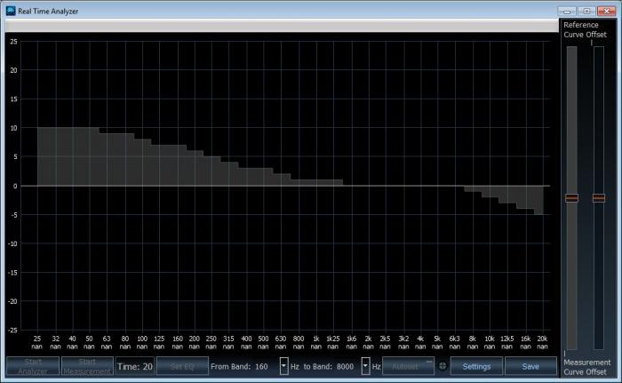

Helix napr. odporuca do auta takuto krivku:

o 26.02.2018, 21:54 | kiklop32
Přidávej jen v nejhorších případech, vždy ubírej když chceš něco dorovnat.
o 27.02.2018, 18:24 | sonyk02
@oberon - sestava je DSP Audison BitOne a 3pásmo Sinfoni - Sinfoni Maestoso + střed Capriccio C89M a sub DD RedLine 612, vše přes zesilovače ETON.
Zkusím trochu vyřešit ten peak na 3kHz, ten propad na 250hz asi nějak nevyřeším...
Výšky je pravda že už ted jsou tak akorát na hranici hlasitosti vůči zbytku a zesílením už by asi byli opravdu dominantnější.
