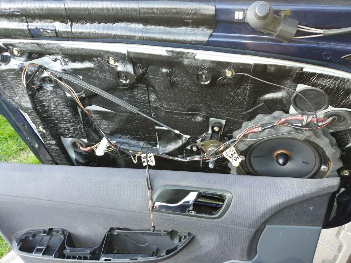

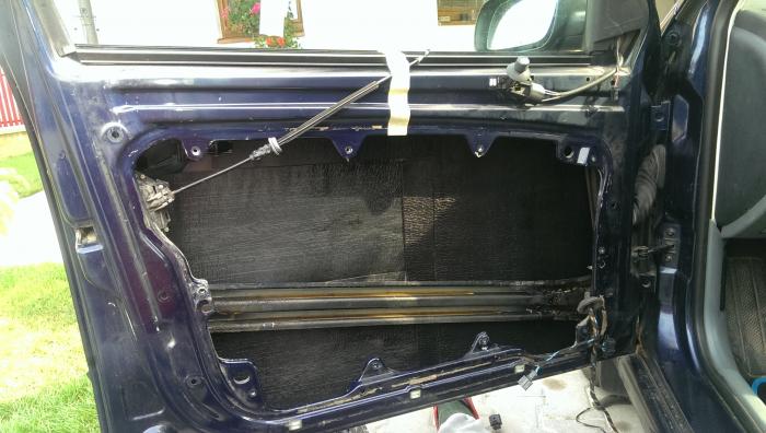

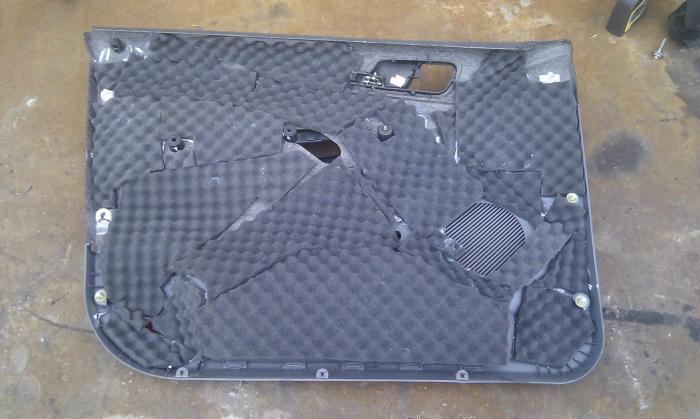

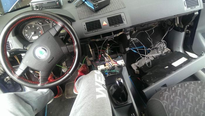

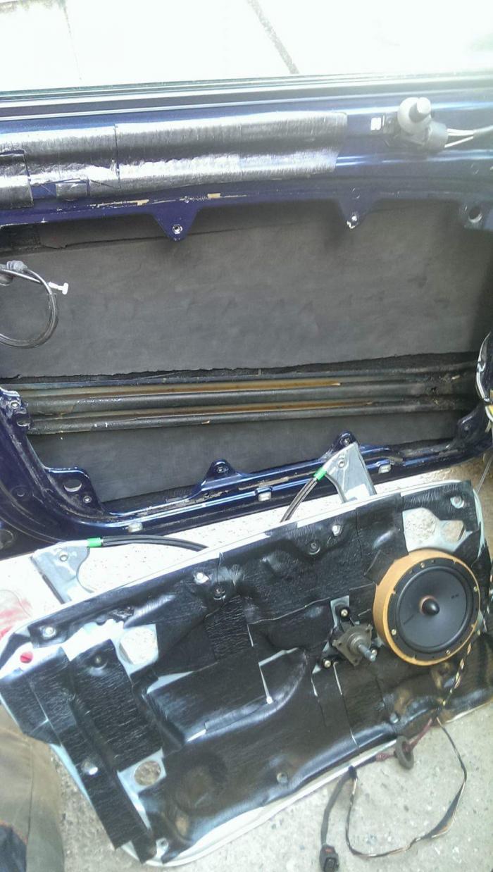

Prikladam svoje foto zastavby do Fabie I. Mozno to niekomu pomoze alebo inspiruje. Viem nieje to nic extra ale na kazdodenne pocuvanie staci bohate.
Vytlmenie prednych dveri asfaltom, na to VBF neoprene 10mm, plech z vnutra asfalt, z vonka neopren. Tapacir z vnutra akusticka pena.
foto k příspěvku  od Emilliaan

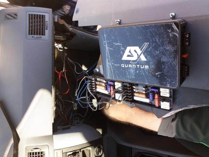

o 14.10.2017, 00:56 | Emilliaan | Upraveno: 2017-10-14 00:58:14
Predne repro Kicker kss 654 komp. pohanane zosilovacom ESX Q-2

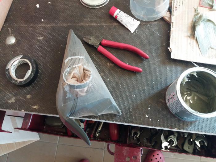

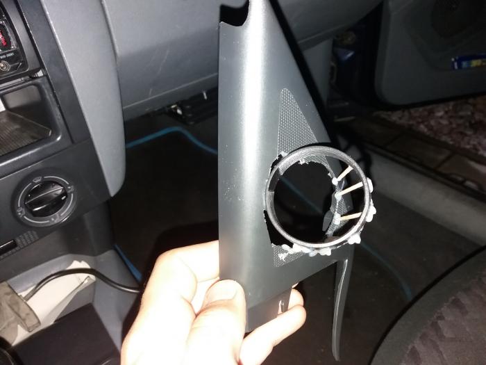

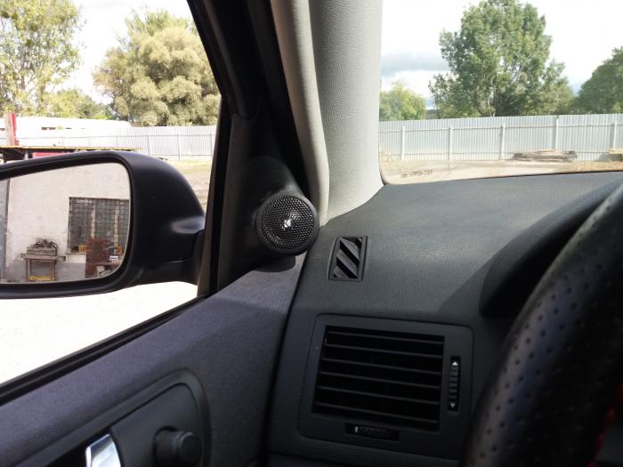

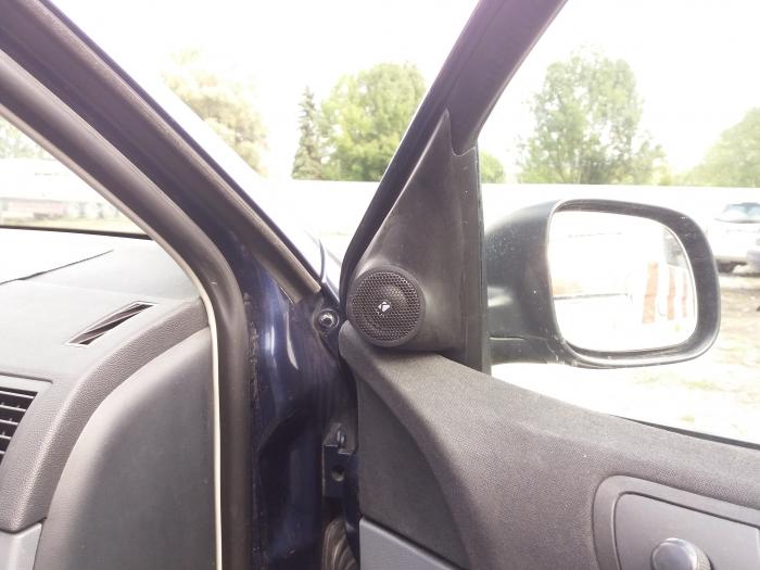

o 14.10.2017, 00:59 | Emilliaan

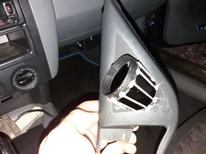

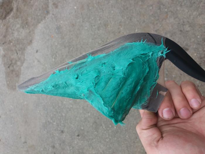

Vyroba domcekov z laminatu pre vysky do trojuholnikov

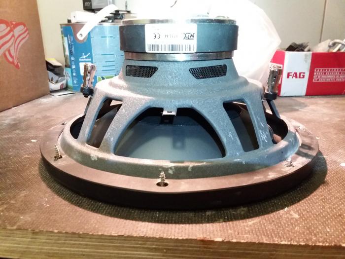

o 14.10.2017, 01:05 | Emilliaan

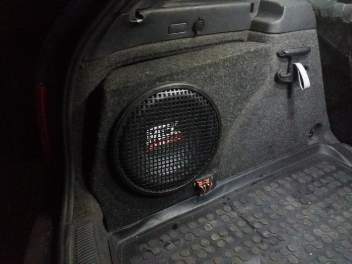

MTX audio rt12-44 dvojcievkovy

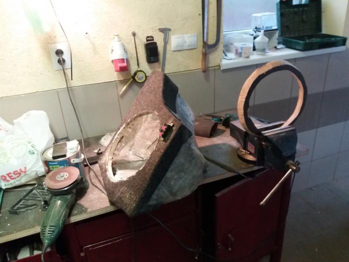

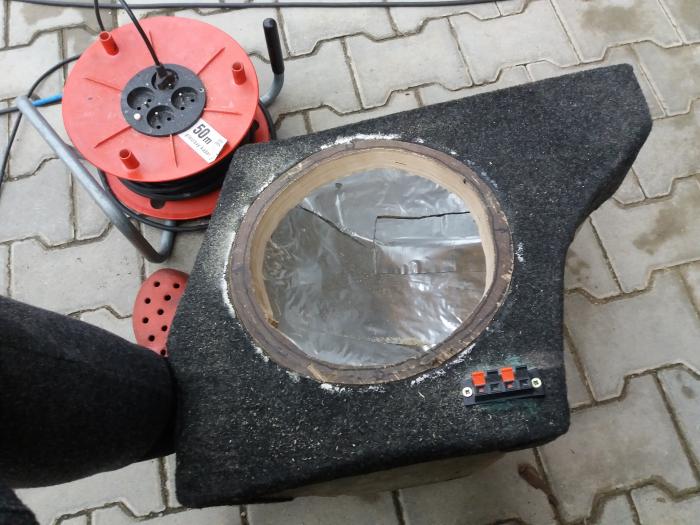

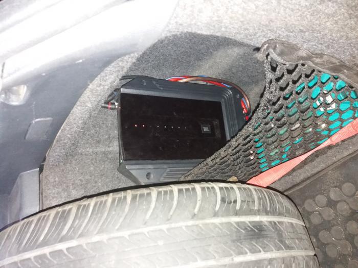

o 14.10.2017, 01:08 | Emilliaan
Vyroba uzavretej bedne z laminatu do bocnice kufra na mieru. Zosilovac JBL gx a3001 monoblok. Vsetko pekne skryte pre zachovanie velkeho priestoru kufra. Bedna uzavreta, utlmena, mriezka pre bezpecnost samozrejmostou :D

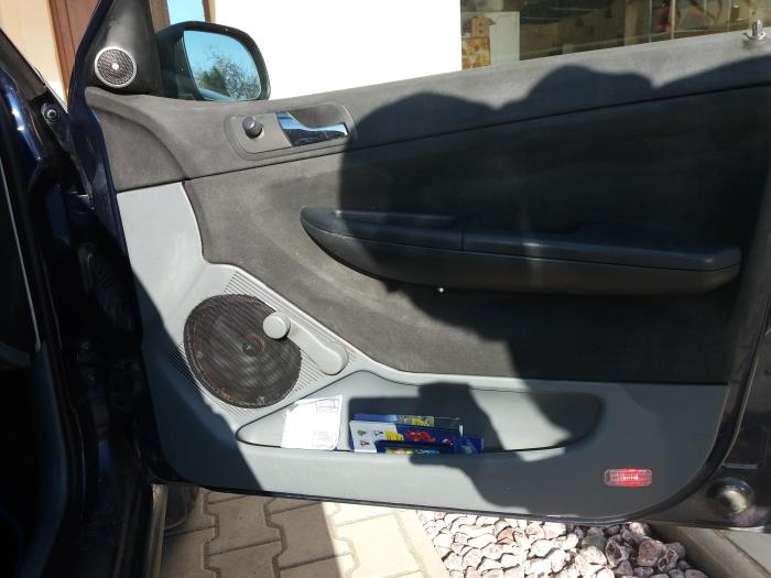

o 14.10.2017, 01:11 | Emilliaan

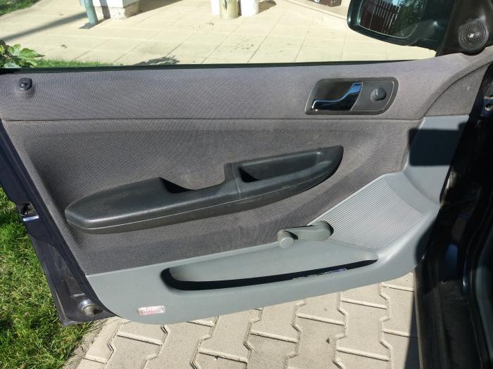

Najlepsie co som mohol spravit bolo vyrezat a osadit mriezky do tapacirov. Povodne "mreze" zakryvali viac ako 50% plochy...
Pred:
o 14.10.2017, 01:12 | Emilliaan
Po

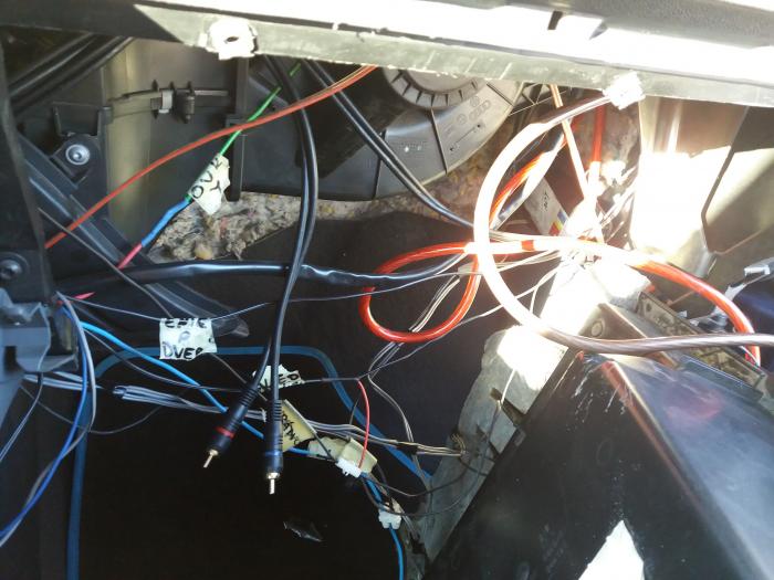

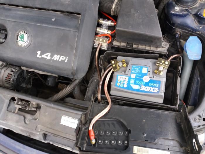

o 14.10.2017, 01:13 | Emilliaan
Elektraren
o 14.10.2017, 01:14 | Emilliaan
Ceresnickou na torte su pozlatene svorky na baterku. Kabel do rozdvojky a zvlast poistka pre zosilovace.

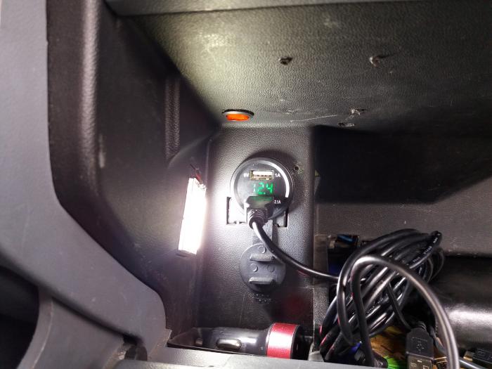

o 14.10.2017, 01:15 | Emilliaan
2x usb v kastliku pre nabijanie s voltmetrom a led svetielkom :D

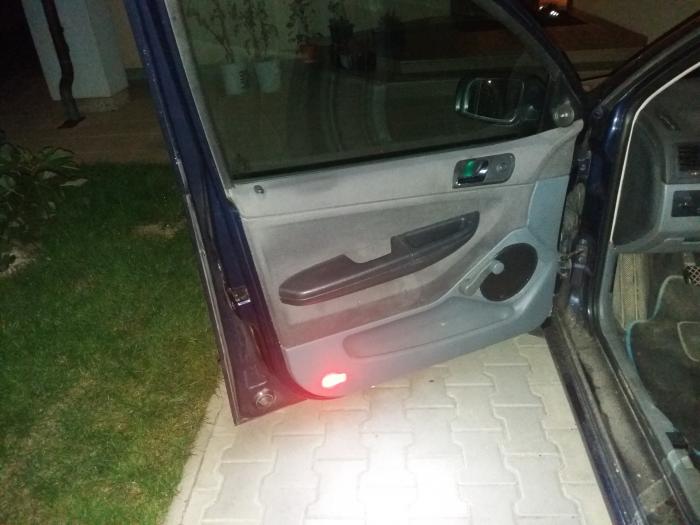

Osvetlenie vnutornych kluciek a priestoru pod nohami na zeleno decentne jednou ledkou. Staci trochu osvetlit topanky v noci aby to nevyzeralo jak lacne ciganske auto. Taktiez osvetlenie pod dverami pri vystupovani. Je dobre obcas vidiet pod nohy pri vystupovani :D
