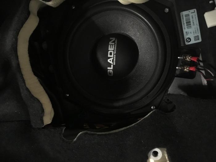

o 13.10.2017, 22:34 | tibaltík

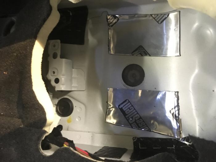

Zacinam tym najlahsim: vymena basov. Vybral som "ozvucnice" a trochu vytlmil podlahu.
foto k příspěvku  od tibaltík

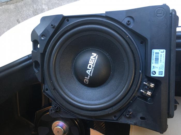

o 13.10.2017, 22:35 | tibaltík
Basak presne na mieru

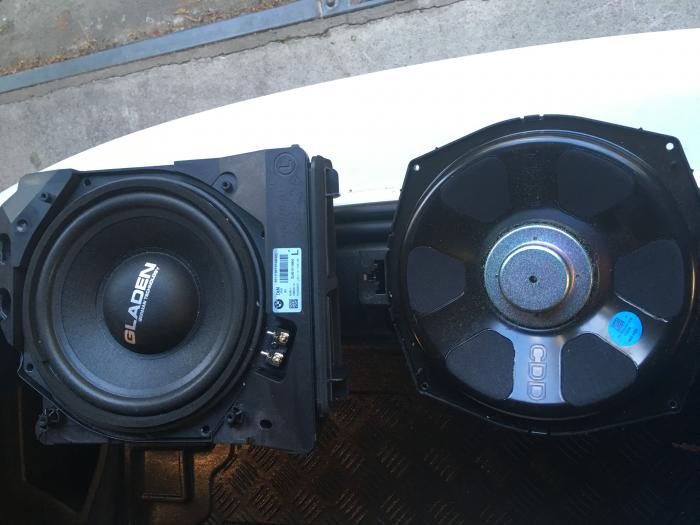

o 13.10.2017, 22:36 | tibaltík
Este porovnanie s povodnym. Vybrat to cele trvalo asi 30 minut jedna strana v ratane sedadla. Celkom lahke.

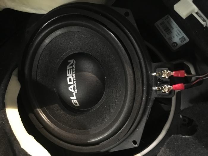

o 13.10.2017, 22:38 | tibaltík
Poznazil som sa aj s krimpovanim. Kedze mi krimpovacku vyhodili ma letisku v koline ked som ju chcel brat v prirucnej batozine do viedne, a nova este neprisla, pouzil som klasicky kombinacky. Vysledok celkom ok
o 13.10.2017, 22:41 | tibaltík
Na mieste. Hra to zatial na oem zosik. Podla bmw by mal mat nejakych 40W na kanal. Hra to urcite presnejsie. Ale su 4Ohm a oem boli 2Ohm tak som musel pridat hlasitost

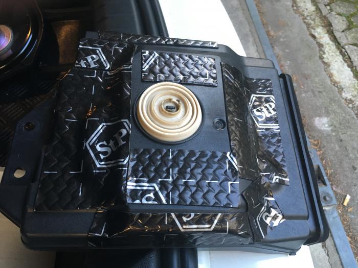

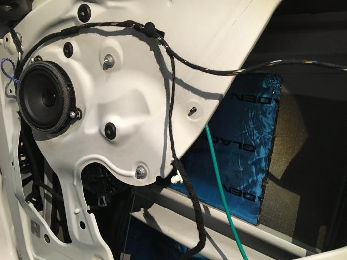

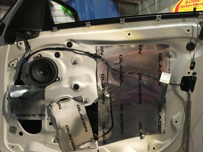

o 06.11.2017, 13:20 | tibaltík
Trochu casu cez tyzden na tlmenie.
o 06.11.2017, 13:21 | tibaltík
Zaklad Gladen Alubutyl
Na diery najprv Gladen Extreme a na to vrstna AB
Na tapacir Gladen Aero

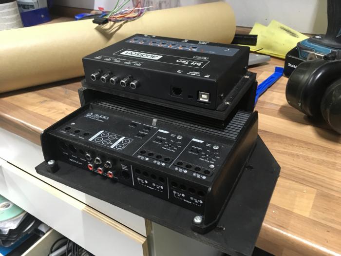

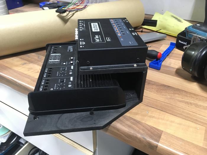

o 10.12.2017, 21:40 | tibaltík
Dvojposchodovy domcek pre dsp/zosik. Na mieru do bocnice v kufri
o 10.12.2017, 21:42 | tibaltík
Clovek musi byt niekedy kreativny :)
Jasne, ze elegantnejsi by bol zosik s dsp, ale ked sa mi bit10 valal v garazi a JL som kupil za slusny peniaz, bola by to skoda nevyuzit

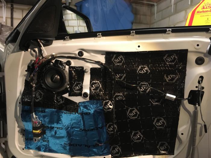

o 10.12.2017, 21:43 | tibaltík
Tlmenie este raz, hore zblbli foto
o 10.12.2017, 21:44 | tibaltík
Gladen aero

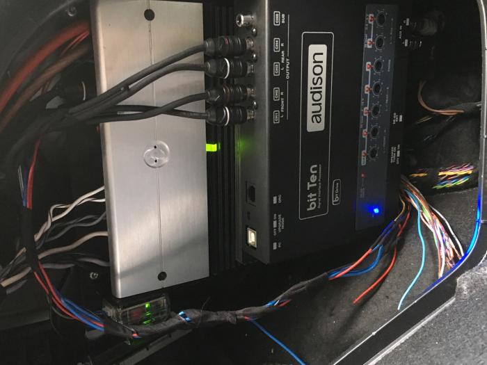

o 10.12.2017, 21:49 | tibaltík
Ako vidite je to semi-aktiv. Zatial predok na vyhybkach na prvych dvoch kanaloch a basy pod sedadlom na druhych kanaloch.
Je uz aj pripravena kabelaz na sub na piaty kanal dsp, musim pockat kym nebudem vozit kocik a pride nieco male kompaktne do kufra. Momo na sub mam este moj Gladen RC600c1 v garazi

o 25.01.2018, 14:02 | db-marek
Ako mas prosim Ta zapojeny zdroj signalu do dsp? Hi-low integrovany v procaku?
o 11.03.2018, 19:43 | tibaltík
Mam tam prevodnik. Vidno ho dokonca pod zosikom na foto.
