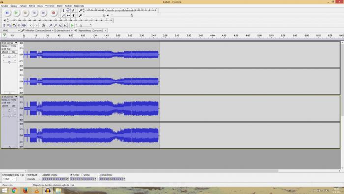

Čau hoši, když tak jezdím autem a poslouchám u toho písničky tak jsem si všiml toho že třeba rockove skladby mi hraji o dost rozdílně oproti jiným hudebním stylum tím rozdílné myslím to, že u rockové skladby vždycky musim dát volume o něco výš aby mi to hrálo stejně hlasitě . Tak jsem si na tento problém stáhl program mp3 gain.Ktery umí upravit úroveň hlasitosti u více písniček najednou. Byla tam původně nastavená cílová hlasitost 89db což mi v audacity ukazovalo málo tak jsem to prenastavil na 93db a hned to bylo parádní. Signál nebyl moc slabý ani moc silný prostě jen tak tak a ještě tam byla rezerva. No tak jsem to šel odzkoušet do auta písničky už měli hodně podobnou hlasitost jen se mi dost schoval subwoofer před tim parádní silný bassy a teď ho pomalu ani neslyším. Tak jsem si na internetu našel test tone 50hz s - 5db který já podle informací na internetu potřebuji.A šel s tím znovu nastavit gain pro sub ale po pravdě jsem vůbec nenašel ten bod kdy se ten signál začne zkreslovat. Mohl jsem dát gain úplně na max a hrálo to pořád čisté. No a i ten subac už se tolik nepohyboval při vyšší hlasitosti jako dřív teď se jen tak za třese a nic víc. Tak mě třeba napadlo jestli to nebude tou úpravou jako třeba oříznutí, utlumení Bassu, snížení úrovně písničky která již měla bassy zvýrazněné už od té doby co jsem ji stáhl(ale bass boostovane písničky nepoužívám na to si dávám pozor) nebo jestli úroveň hlasitosti písniček nemá být ještě o něco silnější a test tón jsem měl zvolit s 0db?Co si o tom myslíte vy?
o 18.09.2017, 16:38 | Luxík100 | Upraveno: 2017-09-18 16:39:52
Ještě zde přidám jak vypadala zvuková stopa před a po u dvou rozdílných písniček
foto k příspěvku  od Luxík100

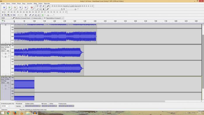

o 18.09.2017, 16:39 | Luxík100

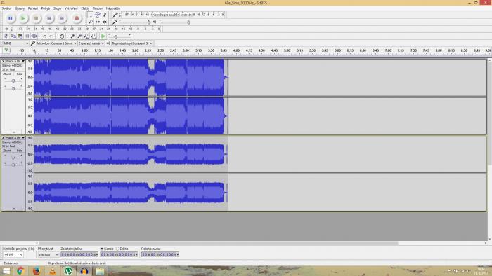

Zesík na sub GLADEN RC600C1 Sub Match 12BR + Remote ovladač od zesíku. Na to -5 Db jsem přišel podle foto :) Písničky jsou v hodně podobném spektru urovni hlasitosti :) dálě přidávám aktualně nastavené pisničky +0db a -10 db . Zvolil jsem těch -5 protože jsem myslel že druhý zesilovač má být nastavený podobně jako zesilovač první a když skladby jsou aktualně o něco tišší tak přeci musím najít i nějaký ton který má stejné parametry jako moje aktualní skladby
o 18.09.2017, 20:53 | Luxík100

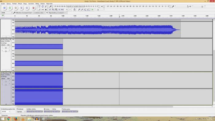

No zde kdybych nastavil zesilovač na subwoofer s -10 db tak je to pod aktualním signálem písniček a s 0db zase nad já se v tomhle po pravdě moc nevyznám :) jako reprodukci trošku rozumím :) Ale ve zvukové stopě jsem se ještě nikdy nehrabal
o 18.09.2017, 21:03 | Luxík100 | Upraveno: 2017-09-18 21:05:25
To je jako nastavovat gain na zesilovači od subwoofru na písničce která má zvýšené bassy ne nebo naopak utlumené? prostě hloupost nebo ne ?Zítra to zkusím nastavit normálně :)A nebylo by řešení skladby ještě o něco zesílit ? teda pokud mi rozumíte (To by bylo jakože těch 0db ne ?
