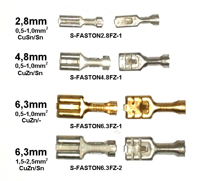

- na strane reproduktora: davam tam FASTON konektory [ Link ] (ktore su aj na reproduktoroch, pokial tam nie je 'terminal'), na ktore nemam lis. klieste - 'zalisujem' tenkymi komb. kliestami a pricinujem
Vsetky prechody z kabla na ocka/dutinky/cin samozrejme izolujem zmrstovacou buzirkou
