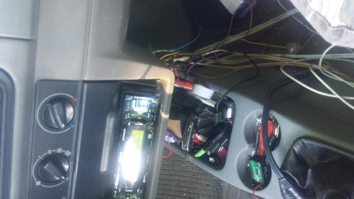

V zivote jsem nevidel:-)
foto k příspěvku  od pepe689

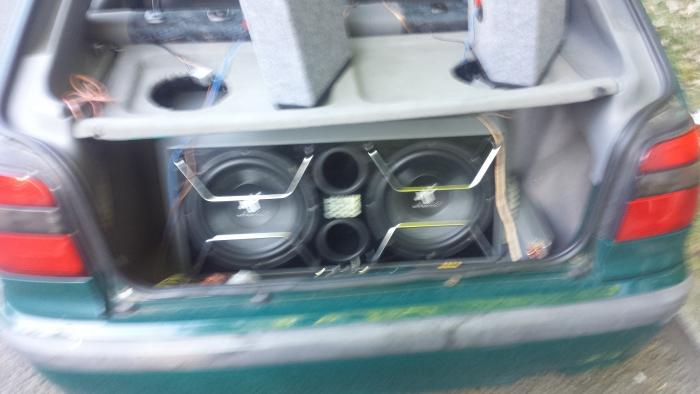

o 28.05.2017, 09:41 | pepe689

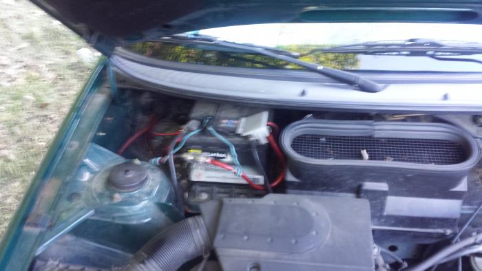

o 28.05.2017, 09:42 | pepe689

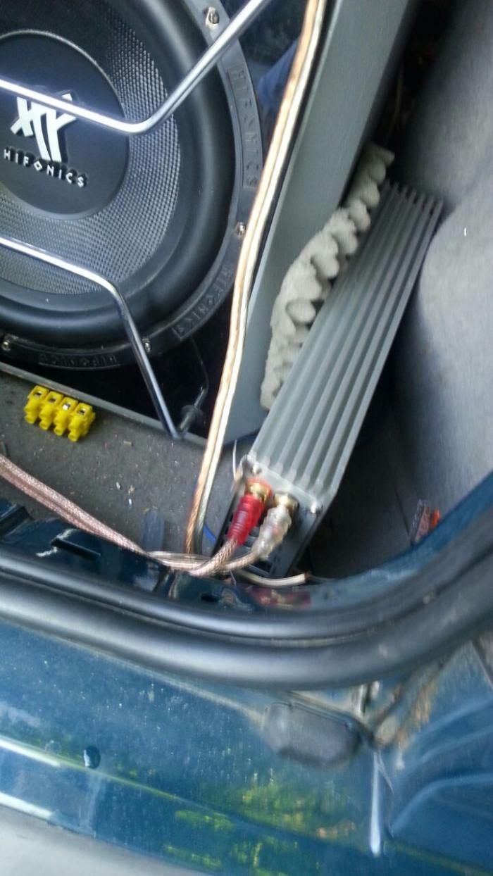

20mm kabel 60a pojistka na xxxx zesiku-))
$orry musel jsem. ..
o 28.05.2017, 09:46 | pepe689
K tomu peklu co je na fotu...activ ale ...nesmyslne zapojeny...na cinch kabelech potenciometry atd
Skoda ze nemam vic foto....tohle prekonalo vitnamxe co mel tazenej plus pres haubnu dverma

Muze nekdo vysvetlit ze 20mm kabel nebude na zesiky co maji pres 200a pojistky aby to pochopil-))teda spis ze 20mm kabel a 60A pojistka je fakt nedostacujici...nebo ze cinch mezi potenciometry je uplne na hovno....me se to nejak nepdarilo
o 28.05.2017, 09:50 | pepe689
Zesiky 4x60rms a 1x700rms atd
o 28.05.2017, 09:52 | pepe689
Ty modry draty u baterky jsou draty aby nepadal kabel...jinak neposmivam se ale ....komu neni rady tomu neni pomoci...a kor kdyz mu neni 20 ani 30

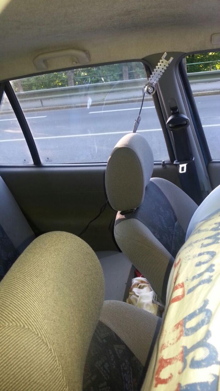

o 28.05.2017, 20:58 | pepe689
Vejsek neni nikdy dost

Byl to takovej napad, tak jsem to zkusil dat na B sloupky, stejne jsi mi vcera ty vejsky z tech sloupku sundal a nasadil dopredu.

Původně to měl bejt poslech subu u mně v autě a pak Pepa napsal ať přijedem.Okouknul to zasmál se a jal se za vytřeštěnýho pohledu Martina tu hrůzu předělávat.Před pár dny se mi podařilo přesvědčit ho o nezbytnosti tlumení tak to koupil a jak bude možnost tak ho tam nalepí/me, ale tu napájecí část se ani Pepemu nepodařilo vysvětlit,že je potřeba silnější přední baterka a 50tka kabel, nebo druhá baterka přes relé do kufru.Pořád opakuje,že neposlouchá nahlas a že mu tam jde jen 20A a tak 21mm kabely stačej. Tak mu to prosím ještě někdo vysvětlete a snad to pochopí :)

Ty vejšky maj svůj "důvod" titanový vejšky a blbě nastavený v radiu.Takže byli na delší poslech nepříjemný a zkusil to dát takhle :)
