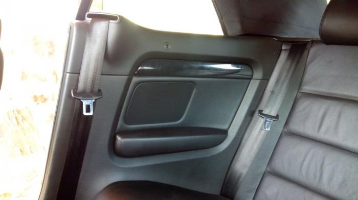

Nemáte někdo zkušenosti s výměnou repro v Audi A4 B6 cabrio? Hlavně mě teda zajímá co se skrývá za rozměr repra v zadních bočnicích, případně co se tam vleze.

Hlavně bych rád dostal něco do té zadní bočnice, věřím, že 4 středobasy zahrajou solidně na běžný poslech, proti těm hrůzám co tam jsou sériově.

Přední dveře určitě vytlum. Na repro v zadních bočnicích se vybodni, to zvuk jen zhorší.
V coupé jsem si vylaminoval ozvučnice místo zadních bočnic a dal do každé strany 10" sub. Tvůj styl muziky bez subu bude nic moc. O zesilovači neuvažuješ?

Neviem presne ako je to u B6 ale ak je repro na tapeci tak to chce premiestniť na dvere a potom uzavrieť celé dvere. Dobrú basovku majú DLS ale to by som dal určite na zosík. Do zadných bočníc buď vylaminovať ozvučnicu na sub alebo pretlmiť a dať repro bez výšok a pomocť si s tým basovo. Sub samozrejme nenahradíš. Inak ozvučnicu s neakou 8" alebo 10" možeš dať pod sedačku atp. Nápadov je veľa len treba chcieť.

Taky mě napadlo dozadu nedávat výšky, aby to nepřeřvávalo basy, ale jak by to v reálu znělo nemám představu. Hlavně nevím co se tam vleze za rozměr, nezbyde asi nic jiného než to rozebrat a změřit sériové repro a prostor kolem nich.

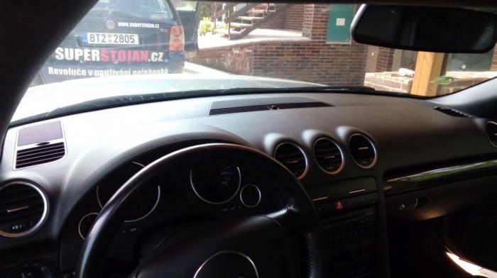

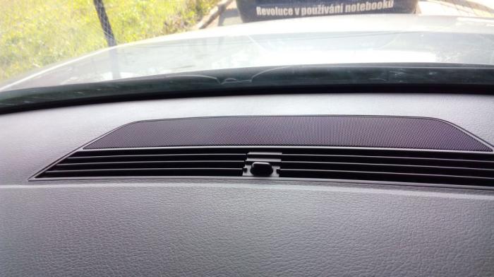

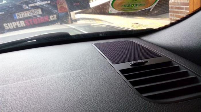

TomasT: Horší už nemůže být asi nic. Hraje to fakt otřesně. Třeba Passat B5.5 mi hraje proti tomu skvostně :-) V A6 C5 mám BOSE a to hraje tak ideálně, ale samozřejmě je podpořeno origo SW v kufru. Ještě zkusím koupit rádio jestli to nezahraje lépe než to origo a pak začnu špekulovat s reprama, nějaké kompa do dveří + vytlumení udělám tak či tak, aby to šlo s otevřenou střechou trochu poslouchat. Nechci, aby to řvalo všude kolem, nepotřebuju být slyšet dřív než vidět. Není mi 18 :-)
V palubce zřejmě je taky dost repráku viz foto, ale tam se asi těžko něco dopasuje a hraje to do skla což není dle mě ideální to by se asi odstřihlo.
