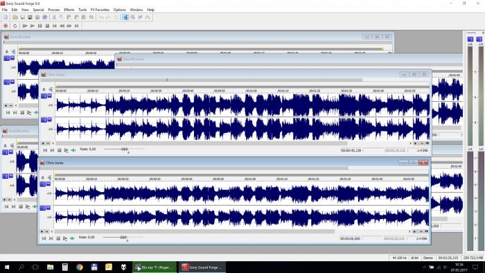

o 09.05.2017, 11:33 | TomasT
Graficke znazorneni...
foto k příspěvku  od TomasT

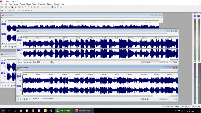

o 09.05.2017, 11:34 | TomasT
sound3 a 4

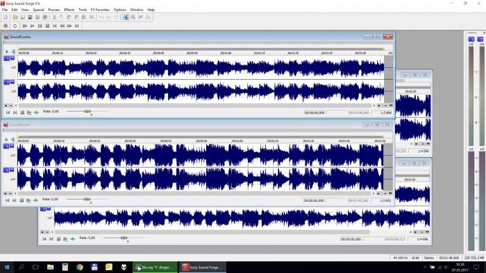

o 09.05.2017, 11:35 | TomasT
Sound 5 a 6

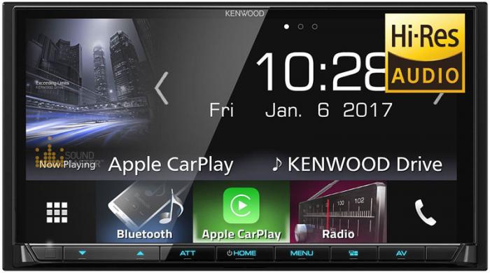

o 11.05.2017, 16:16 | FOAM24.
.. řešením pro poslech studiových nahrávek je zde v tomto přístroji za dostupnou cenu: Kenwood DMX7017BTS nebo DMX7017DABS
.. myslím, že toto řešení 2DIN je pro 97% lidí co mají rádi hudbu dostatečné, zbylých 3% lidí ať se trápí že neslyší z reproduktorů padat sněhové vločky ;-)
foto k příspěvku  od FOAM24.
o 11.05.2017, 21:30 | tibaltík | Upraveno: 2017-05-11 21:35:18
Ale z toho kenwoodu ide signal do zosiku/exerneho dsp ako? SPDif to nema..
o 12.05.2017, 14:33 | petis | Upraveno: 2017-05-12 14:35:16
tibaltík: Cinch?:-)))
Radio sice hezký, ale nejspíš zůstanu o sví stařičký Sonky:-)
HDCD a MFSL mi to přehrát dokáže a víc nepotřebuju.

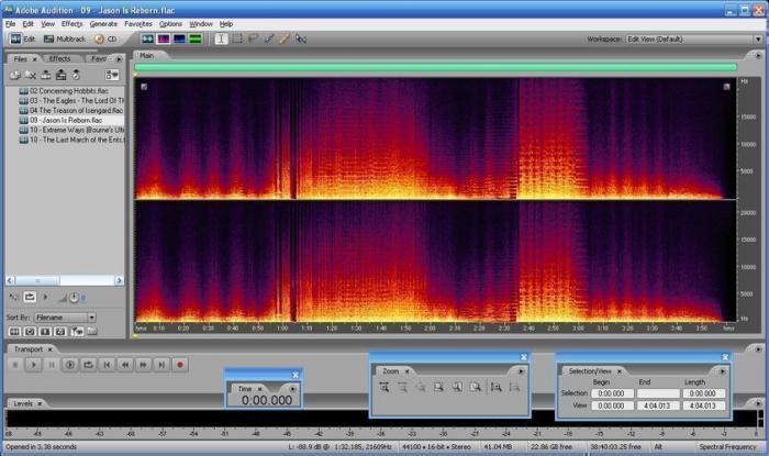

Jinak tady mas grafy
o 12.05.2017, 15:17 | Lokal11
Toto je klasicky flac
foto k příspěvku  od Lokal11

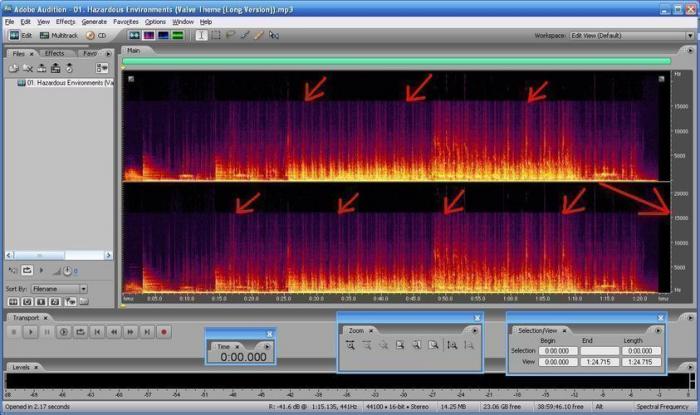

o 12.05.2017, 15:20 | Lokal11
Toto je soubor mp3
A toto flac z mp3

Grafy jsou fajn, ale schválně si to zkus sám rekódovat a poslechnout. Já se nechci přít, ale vím, že slyším hodně, ale třeba u tohohle Tomášova fajlu jsem to nedal. A jo, třeba jsem už ve svým věku trochu nahluchlej :-) Rád bych to s Tebou poslechl, třeba nemám dost kvalitní aparaturu, ale na Kolín jezdívám velmi zřídka..

A k tomu kenwoodu pokud to tam poženeš cinchem tak dle mě ztrácí význam podpory flac i dsd protože to tam degradujes. Ideálně by byla dobrá optika. Pak už by zase byla otázka jak kvalitní by tam byl zvukovy chip aby se to vůbec dalo využít. A to už by to pak nestálo tyhle prachy. Takže to že to vše podporuje je dle mého jen reklama protože využitelnost na to není. Je to jen můj názor takže pokud má někdo opačný sem s nim :) Jinak Peto buď za sonku rád kvalitním zvukovým radiím totiž odzvonilo. Doby f1,9965 baby f1 :) 7998, pio Dex apod jsou dávno pryč. Dneska sice přehrají flac z USB radia za 3t ale zvuk nikde :) I když určitě je to o náročnosti každého z nás.
