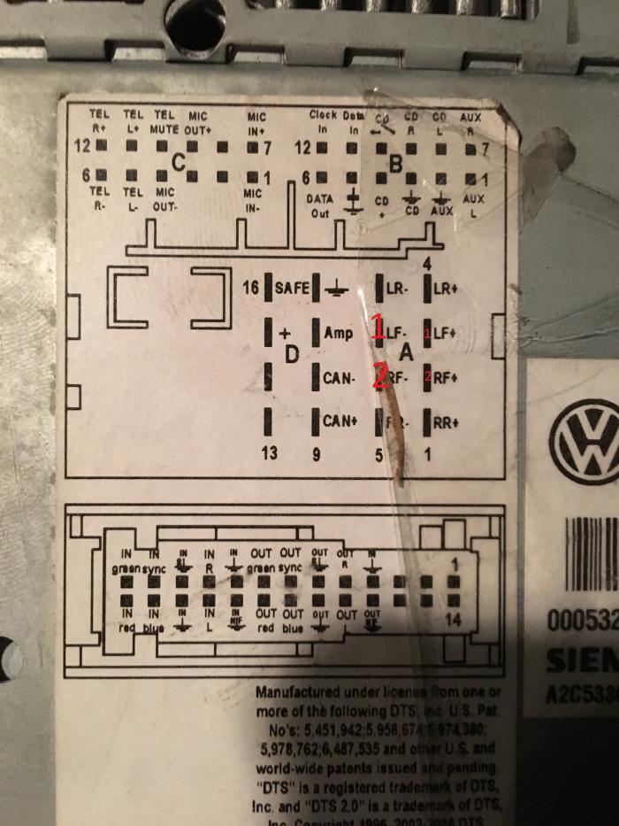

Ahoj, hledám pomoc u odborníků protože sám jsem si myslel, že to nebude takový oříšek.
Teď, jelikož nevím, kudy kam - prosím vás někoho kdo do tohoto vidíte a budete ochotný mi poradit o radu.
Situace
Mám RNS510, Zesilovač Magnat 2000XL Classic, převodník HI/LO Holywood HLC 3
Jestli jsem vše dobře pochopil, musím převodníkové kabely - Right Front a Left Front zapojit na výstupy z RNS (označené červenou jedničkou LF a dvojkou RF), ale nevím, kam zapojit zbytek kabelů na převodníku. Jedno je napájení 12 Volt IGNITION / ACC 12V + - nevím, zda lze použít nějaké z napájecích kabelů z RNS, nebo se má dotáhnout speciální kabel odjinud. Dále nevím k čemu má sloužit "Power antena". A proč jsou 2x Ground (12V -) ?
Poté z převodníku vedou 2x Cinch , které hádám, že zapojím CINCHema do zesilovače do "LOW INPUT".
Co bych chtěl
Připojit subwoofer z mého starého auta do nového (již 4 roky mi leží v garáži) aby mi to hrálo jako doposud + přibylo dunění... :-)
Děkuji za vaše tipy a nápady co s tím. Doufám, že nejsem v prd*li, že to takto nejde a koupil jsem všechno na ......

o 09.05.2017, 08:15 | Grave
Vyřešeno. Děkuji panu Králi z [ Link ]
Kdyby to zapojoval někdy někdo jako já, tak bylo potřeba naletovat z převodníku - repro dle polarit - já jsem je zapojil na REAR (Blok A - piny 1,5,4,8) a poté napájení z převodníku na + (Blok D - pin 15) a jednu GND na zem (Blok D - pin 12).
Modrej kabel z převodníku - power antena - slouží k sepnutí zesilovače - u mě na zesilovači označeno REM.
Pěkný den
