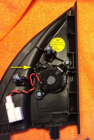

o 16.04.2017, 19:58 | shawt
jeste bych doplnil, ze ten origo vyskac ma vedle sebe napojen naky kondenzator?
me to nereaguje na otacky motoru a co jsem se dival, tak kable jsou ok, vsude kde jsem spojovaljsou chraneny gumovym krytem ktery je dodan k repro.

o 16.04.2017, 22:03 | CarMedia.cz
Jestli ti reproduktory vydávají zvuky i při vypnutém autorádiu, tak pak je určitě problém někde na kabeláži.
P.s. Obdobný kondik toho originálu máš i ve výhybce u nových repro. Proto jej vyjmi i s puvodními výškami.

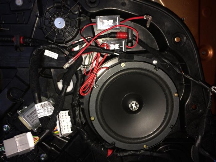

o 17.04.2017, 00:43 | shawt
Asi presne nechapu tu posledni vetu. Original vyskac je kompletne vymontovan a konektor ktery vedl do origo vyskace je odpojeny. Nove repro jsou pripojeny na vyhybky, ktere byly v baleni.
Na fotce je sipkou oznaceno napojeni na puvodni kabelaz z origo stredobasu a v kruhu je vystup pak na ktery jsou pripojeny nove vyskace.

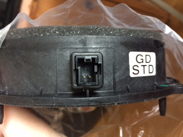

o 23.04.2017, 13:59 | shawt
Pokud bych tam daval puvodni repro, tak bych potreboval sehnat protikus tohoto konektoru. Bohuzel adapter co jsem koupil byl na starsi typy aut a nepasoval a tak jsem musel povodni konektor odcvaknout. Bohuzel jsem nikde na net protikus nenasel.

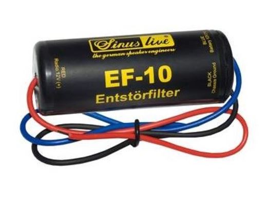

o 10.05.2017, 19:47 | shawt
Maly update, zkusil jsem objednat a dnes jsem vyzkousel naistalovat odrusovacku signalu Sinus Life EF-10, ale vubec to nepomohlo. Ted je jiz jasne, ze je to radiem.

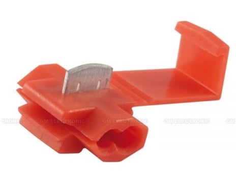

o 10.05.2017, 19:50 | shawt
Jen bych se rad zeptal, abych mohl odrusovacku napojit, tak sem rozcvakl napajeci kabel u radia +12V. Zpet jsem jej spojil podobnou samoreznou spojkou. Je to v poradku nebo to mam spojit nejak jinak?
