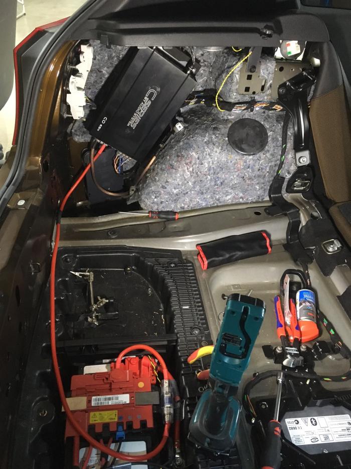

Dnes priemne predobedie a konecne poriadne spravena instalacia manzelke do auta:
Radio original

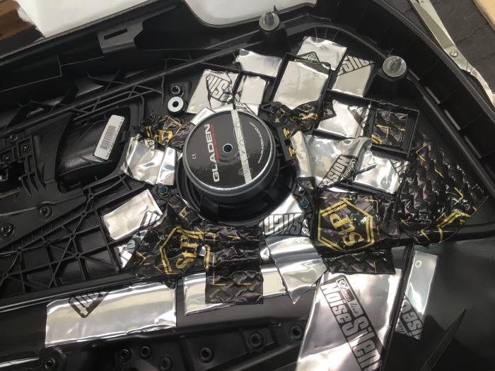

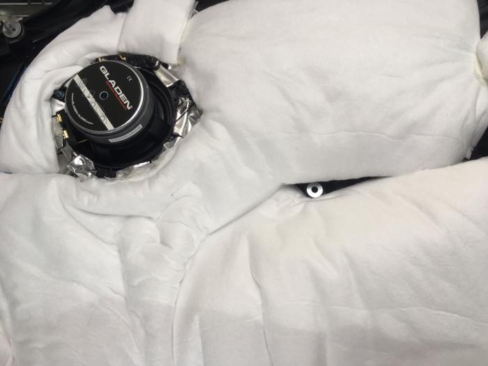

Repro: Gladen ONE 201 BMW ALPHA

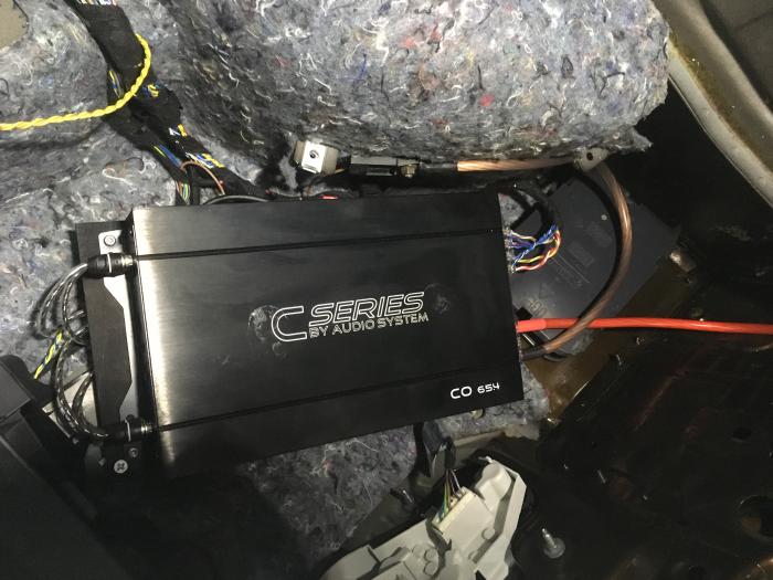

Zosik: Audio System CO65.4 ( co mi lezal v garazi )
4 hodky roboty komplet. Velmi slusne to hra.

zosik pekne na mieste originalneho
07.04.2017, 19:13 |
tibaltík
plug&play

na tlmenie som pouzil zvysky :)

silence23
uchytenie zosilovaca paradicka. pekne to je

tibaltík
Tu este jeden detail uchytenia ;)
