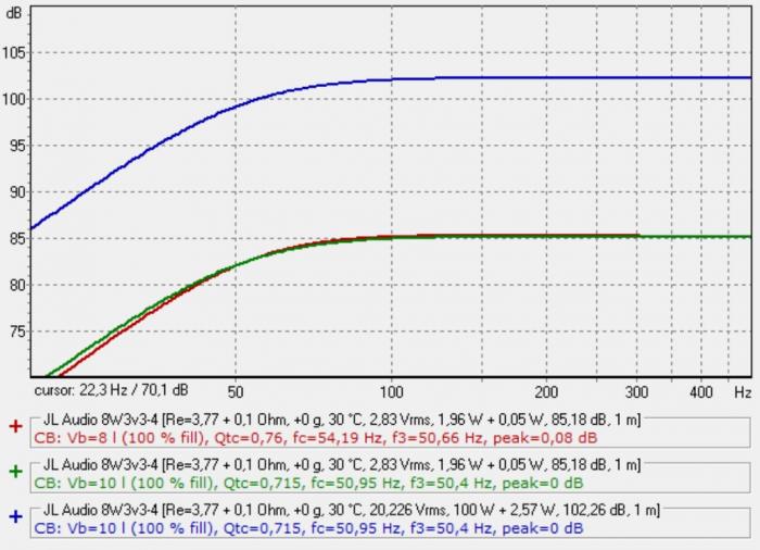

Sice neni nad vlastni zkusenost, ale tady je obrazek ze simulace te 8W3v3 v 8l uzavrence v 10l uzavrence.
Tak a ted dojde na lamani chleba, ja tvrdim ze pridanim 2l objemu nema absolutne zadny vliv. Rozdil na poklesu frekvencni chary na urovni -10dB je 1Hz, coz ani to nejtrenovanejsi ucho nepostrehne a nestoji to za jakoukoliv namahu... Budes li do toho repraku kourit 100W tak vytvori akusticky tlak na 100Hz okolo 102dB. Lepsi nez dratem do oka, pokud kupujes takto drahe veci, pouvazuj i nad tim subem... Bez nej a bez zesilovace to podle mne nema smysl.

TomasT takze pokud to chapu spravne tan i tech8l by mnemonic but dostacujici?
o 24.04.2017, 00:02 | TomasT | Upraveno: 2017-04-24 00:05:40
To nejde rict, to totiz zalezi na vkusu kazdeho soudruha. Pro mne je nedostatecny, pro meho strycka bude naprosto vyborny. Ale rozhodne je to lepsi nez nic, udajne se do toho da narvat 250W coz odpovida pokud se da firemnim TS verit tlaku okolo 106dB, to uz je jako ze i dost podle mne, jenze ja si myslim ze pri tom maximalnim vykonu to zkresleni bude znacne a zvuk asi hnusny. Jak rika klasik, plochu nicim nenahradis a je lepsi mit velkou plochu ktera se flaka nez malinkou ktera se muze zblaznit z vychylky, ale pokud vetsi nevejde, je to podle mne reseni jak z toho vytriskat co nejvic. Treba poradi nekdo neco vic, ja za sebe, pokud by tam nemel prijit zesilovac a alespon ten maly sub, tak jsou ty komponenty asi nevyuzite. Ale to je jen muj nazor, nikomu ho nenutim, ale taky aby mne ho nekdo vyvratil, bude to chtit nejake padne argumenty -)

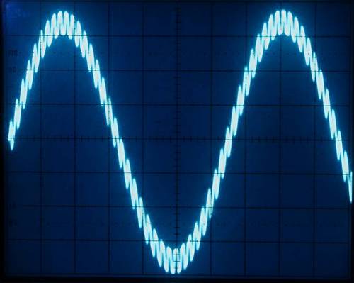

o 03.05.2017, 12:26 | TomasT
Fuj, digital, petkrat fuj... na subbas jo, tam to jde velmi nizko a ma to sve opodstatneni a ta rekonstrukce neni tak chlupata, ale na zbytek ne... Mate li na to nekdo jiny nazor, ukazte mi prosim mereni nejakeho D class na 20kHz. Ma to sve vyhody, je to male, skladne, lehke, nehreje, nizsi naklady, vysoke vykony, ale proste fuj...
Obrazek je 10kHz, 7V vystupni napeti 4-8ohm zatez. Krasna sinusovka, ne??? Umi to i velmi zajimave obdelniky, s krasnyma prekmitama na nabezne hrane a naaadhernyma vlnkama...
A dale ad procesing, s levnyma nic moc AD a DA dojde taky k degradaci, zakonite, z principu funkce. Pokud procesing, tak ano, ale input v digitalni forme. I tak tam v tom digitalu k deformaci dojde, spdif je nedokonaly a citlivy format...
foto k příspěvku  od TomasT

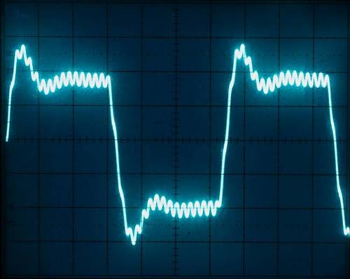

o 03.05.2017, 12:29 | TomasT
Na neco takoveho nemusim kupovat radio a repraky z te vyssi cenove kategorie...
