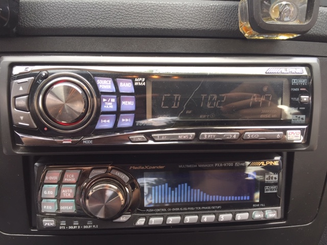

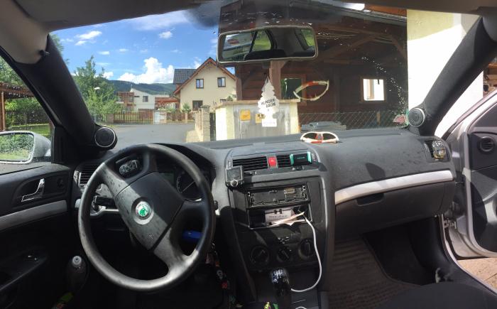

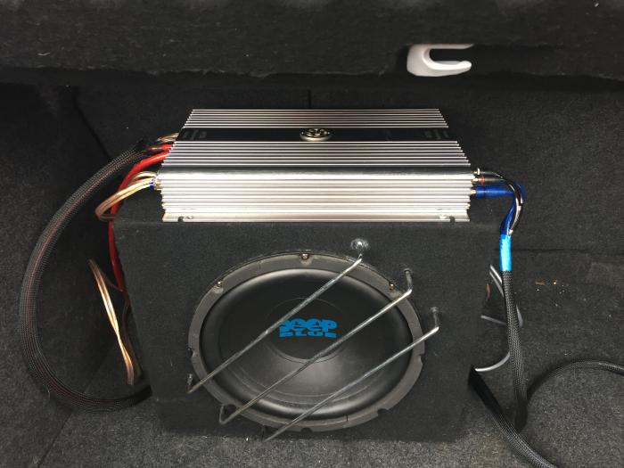

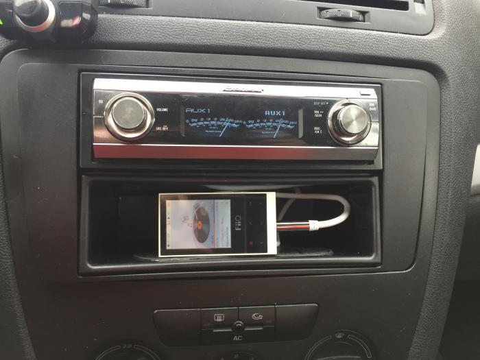

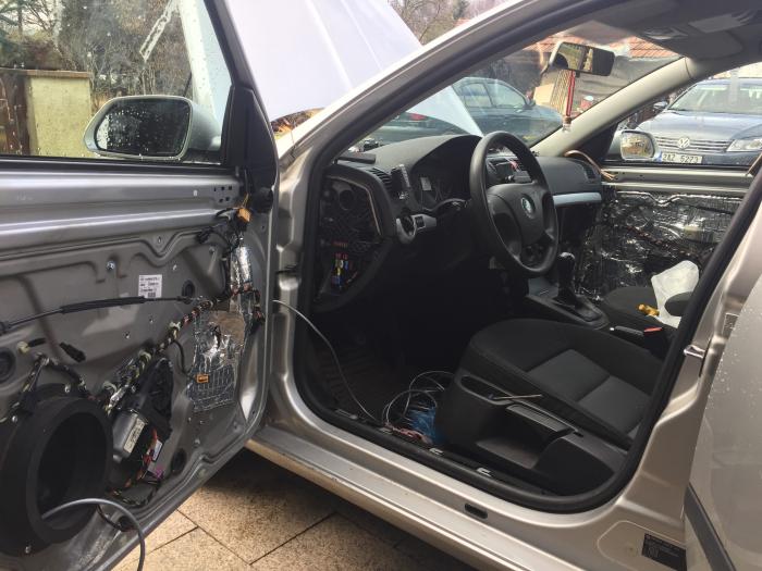

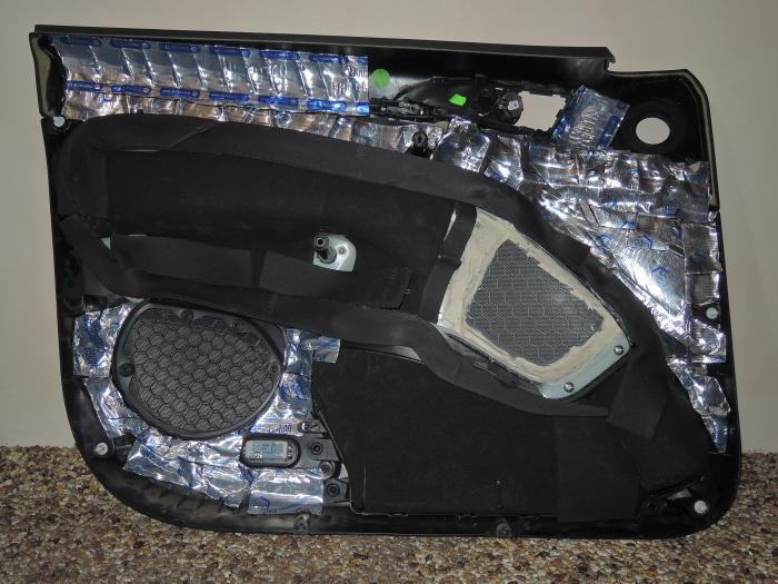

Tak jsem se pustil do malé instalace i přes to, že jsem si říkal, že do tohodle auta nic dělat nebudu :) nešlo vydržet :)
Sestava - PIO DEH88RS, DLS RA30, Morel Dotech Ovation, Helix Deep Blue

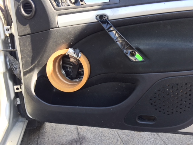

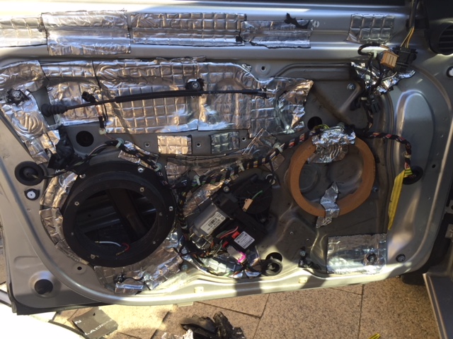

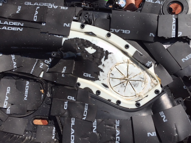

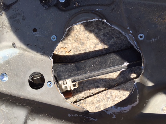

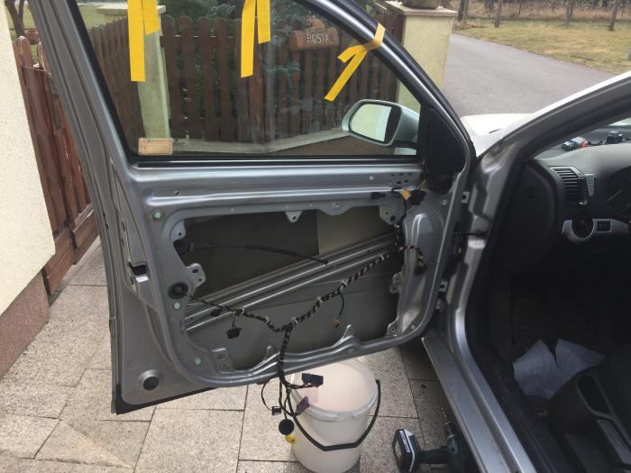

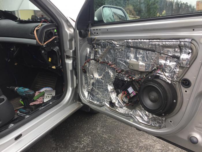

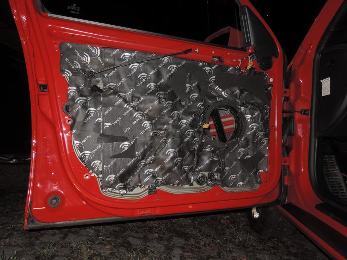

Prosim o radu jak co nejlepe vytlumit tapecirunk dveří.. pokud mám kompa puštěné od 80Hz tak při vyšší hlasitosti mi rezonuje tapec dveří v horní části (tam jak u oktávky vede stříbrná dekorační lišta) - zbyli mi asi dva pláty Gladen aero neoprene - je na tohle vhodný? Připadá mi docela měkký a spíš asi na odhlučnění, než na nějaké "zachycení" vibrací???

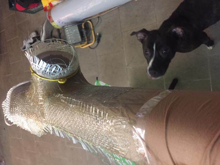

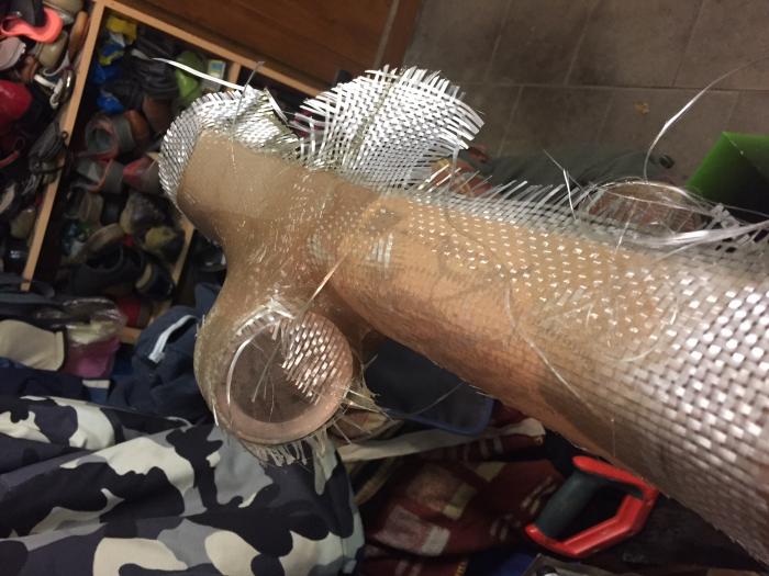

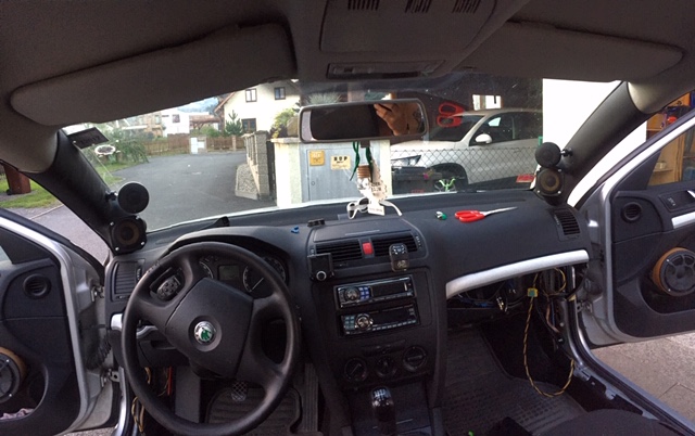

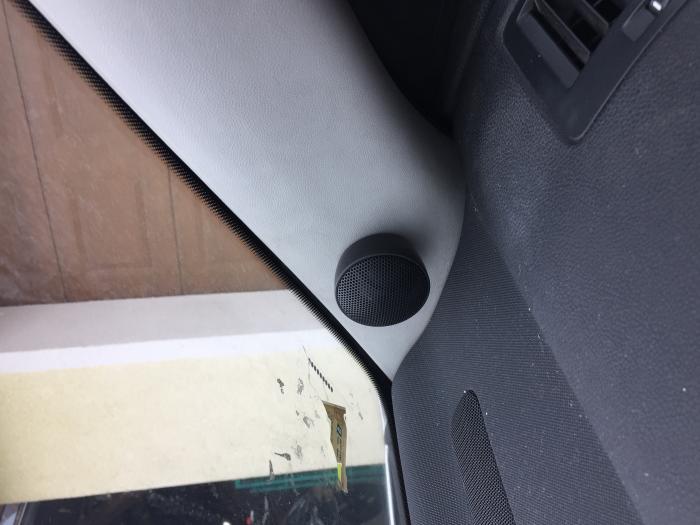

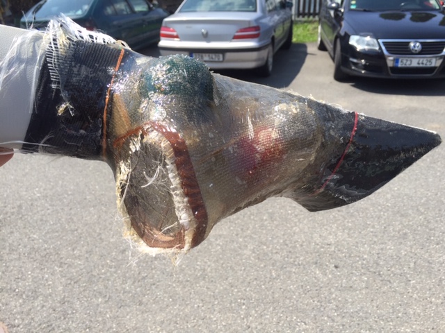

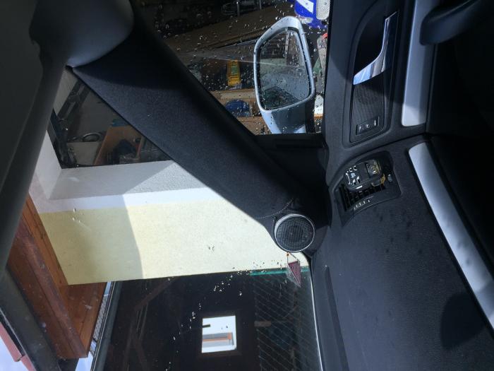

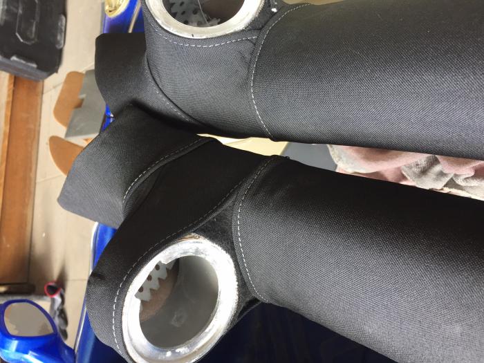

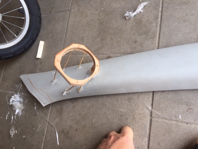

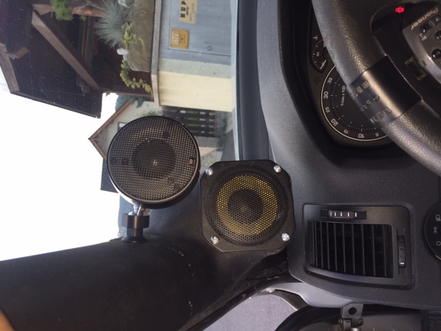

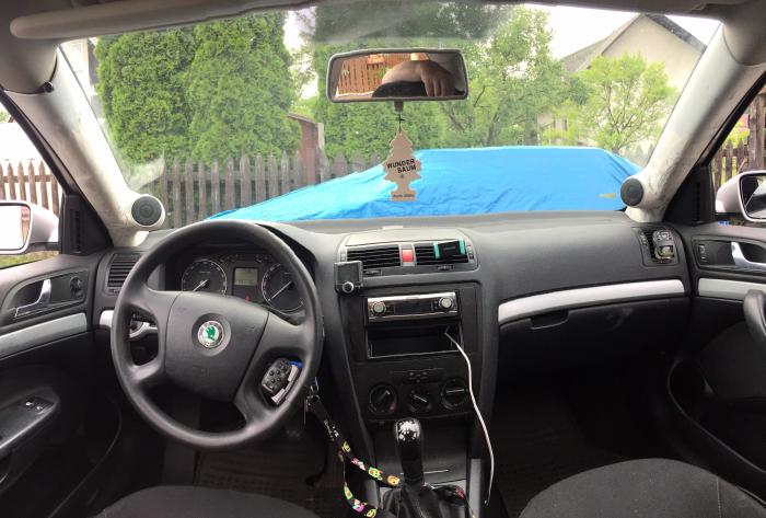

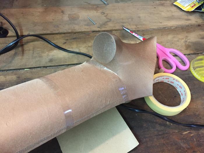

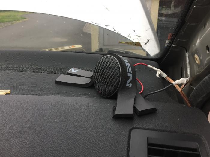

Další věc výšky - zatím je mám jen chycené k A slouku, ale budu laminovat. Protože A sloupek je docela velký a chci to mít potom celé v jedné barvě - čím potahujete takové větší plochy? Koberec? Koženka?

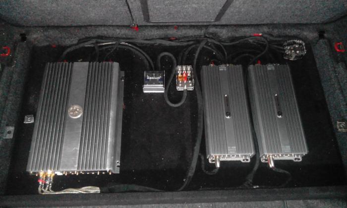

A protože už teď vím, že budu chtít zase aktiv tak prosím doporučte nějaký dvoukanál pro středobasy - výšky a woofer jsem si říkal, že bych nechyl na RA30 a středobasy bych nakrmil něčím "silnějším"?

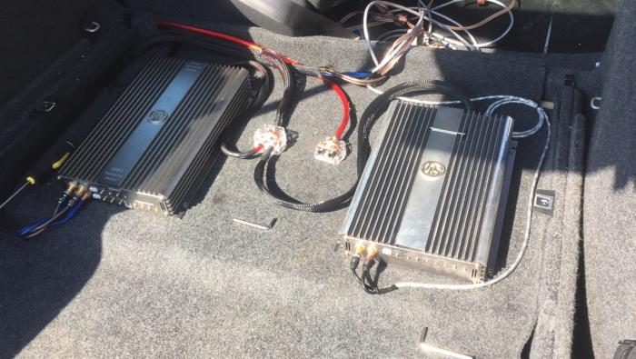

A protože teda budou dva zesilovače tak pokud má někdo zkušenost se zástavbou do O2 tak bych prosil nějaké foto. Chci zachovat přístup k rezervě. Takže do zadní části kufru nějaký "šuplík" z MDF a do toho schovat pod plexi dva zesilovače + bokem woofer.
Zatím to mám viz. foto

o 09.03.2017, 15:06 | kiklop32
Potáhnout Alcantarou
o 09.03.2017, 16:09 | M@rtin

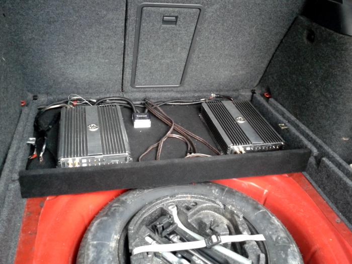

sežeň si originál dvojitou podlahu, pod ní se to krásně vejde
já tam mám DLS RA-40, 2xDLS CC-500 pro 3pásmový kompa Audio Development

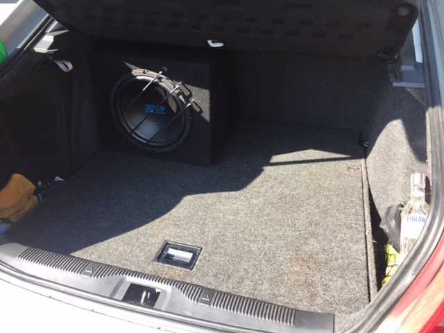

Hledám hledám a dvojitou podlahu jsem našel jen do kombi... do liftbacku se nedělá, neprodává???
o 09.03.2017, 21:04 | M@rtin
podlaha
foto k příspěvku  od M@rtin

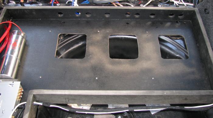

o 09.03.2017, 21:05 | M@rtin
se třema zesilovačema to nikdo ještě nefotil

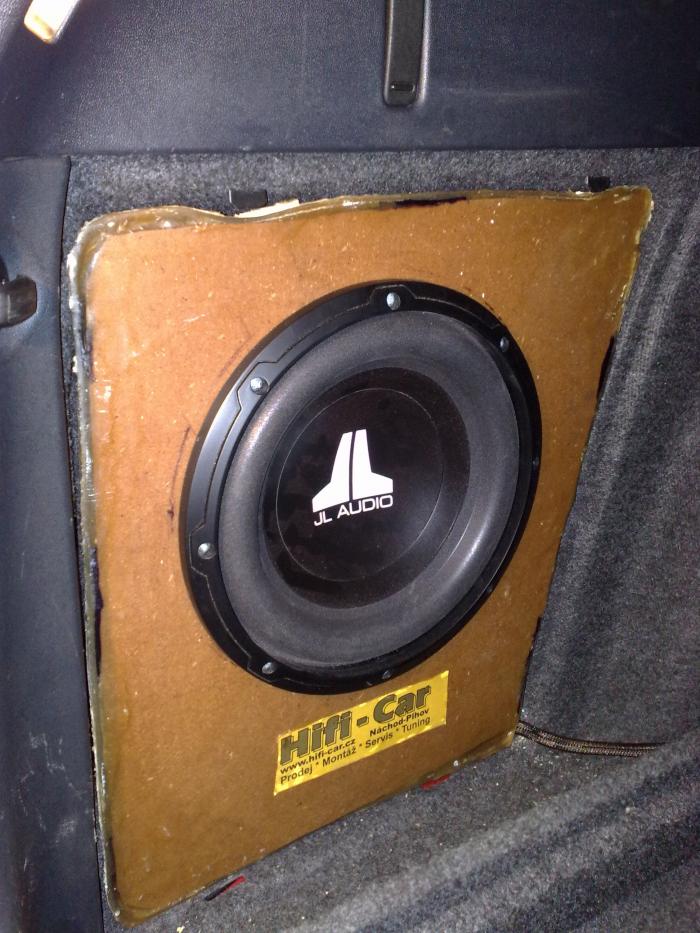

Woofer 10" jsem měl v bočnici

o 09.03.2017, 22:13 | 1996SW | Upraveno: 2017-03-09 22:17:52
Pěkný, aktiv...RA30 na výšky a RA20 na středobasy...tahle kombinace už by mohla Dotechy rozhýbat.:)
o 10.03.2017, 07:50 | M@rtin

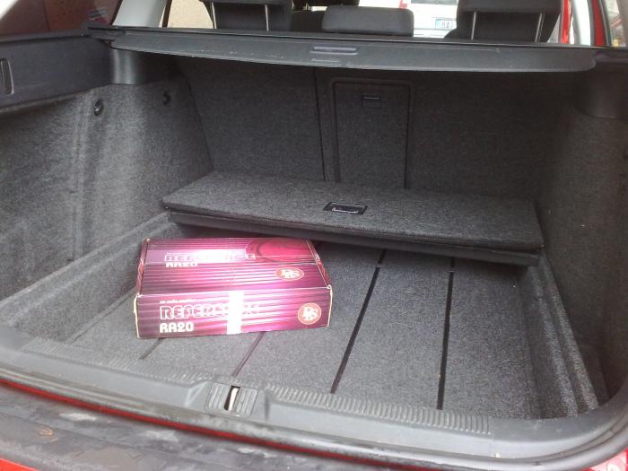

Jestli se dvojitá podlaha dělala i pro liftback nevím, já mám kombíka. A jestli by šla kombíková lehce nějak upravit by se muselo vyzkoušet.
Někde tady na zesilovače mám inzerát, a tam byla cena 4000,-, ale dá se o ní jednat ....
120W na středobasy z RA-20, 70W na výšky z RA30 a 360W na woofer z RA30 by nemuselo bejt už špatný. Dotechy by to rozhejbalo slušně

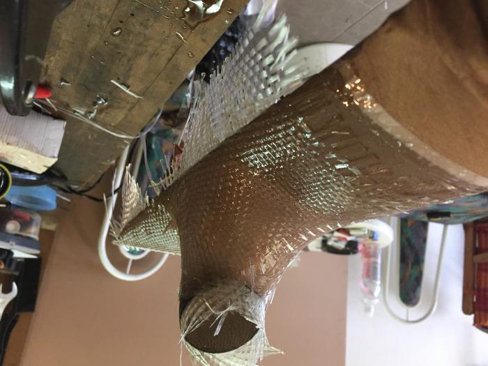

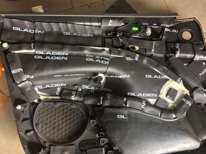

o 12.03.2017, 16:29 | TomasW
M@rtin - diky. Mam brouka v hlave.

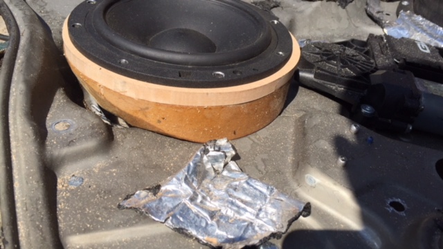

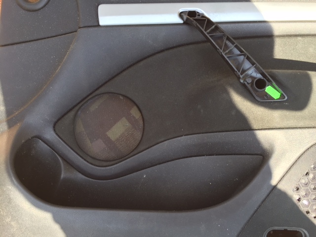

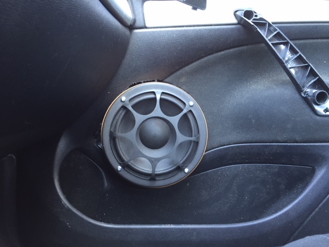

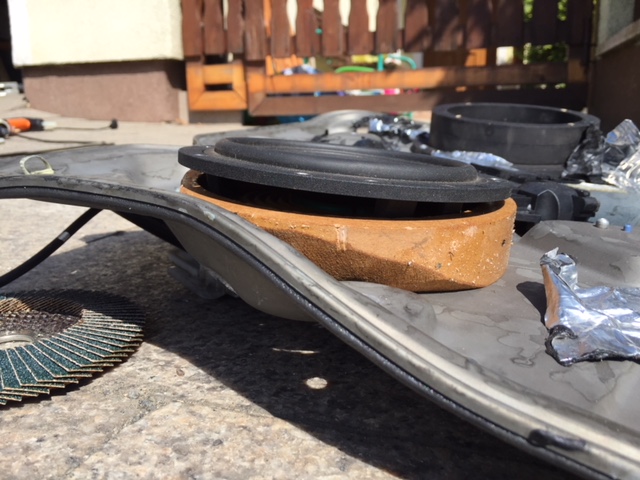

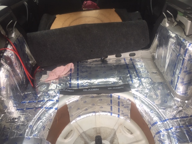

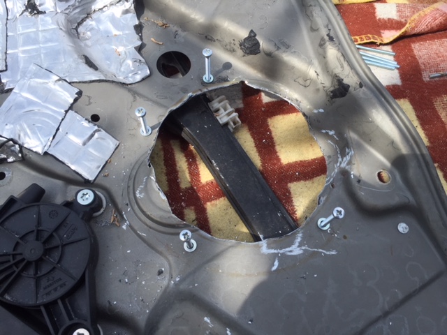

K tomu tapecu - nakonec jsem dal gladen na vnitrni stranu a parada. Strach jsem mel zbytecne. Nic uz nedrnci, takze spokojenost.

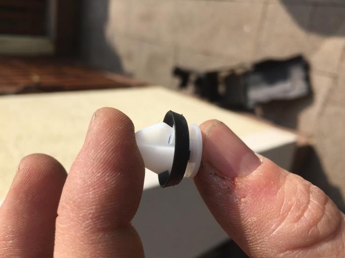

Pokud se nekdo chysta na tlumeni oktavky, tak urcite predem poridit ve skodovce uchyty tapecu ke dverim. Bez zlomeni par kusu snad ani tapec sundat nejde :-)
foto k příspěvku  od TomasW

o 12.03.2017, 16:58 | M@rtin

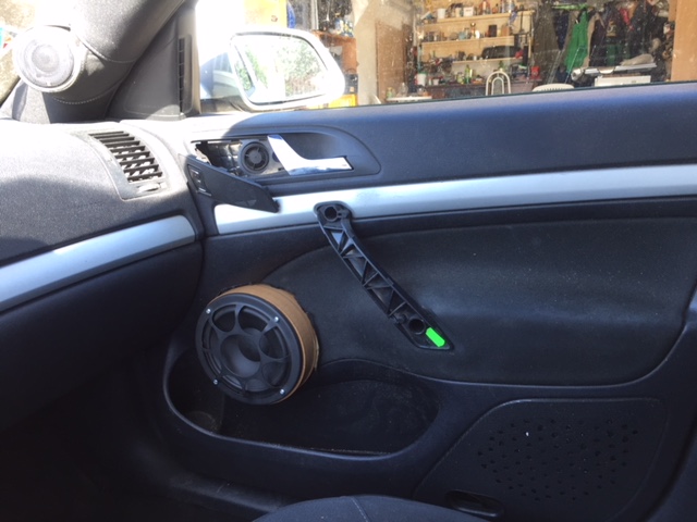

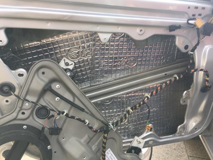

TomasW: Já mám tapce takhle, středobasy přemístěný dopředu
o 12.03.2017, 16:59 | M@rtin
Dveře ...

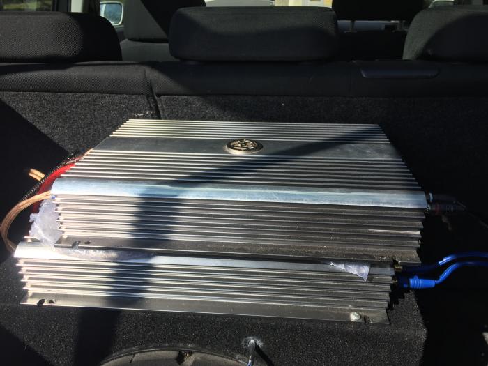

M@rtin : tak jsem zkusil RA20 jen na rychlo prehodit pro predni repro pres vyhybky a rozdil je veliky :-) hral jsem sice jen 5 minut, ale dotechy hrajou uplne jinak. Muzu je pustit klidne i pod 80hz a bez zkresleni. Nebyl by potreba uz ani woofer. Takze diky, vypada ze slape jak ma a uz se tesim na aktiv. Diky

o 26.03.2017, 15:59 | ebeerman
TomasW : O2 podlahy pasují combi/liftback, dokonce ta podlaha jde s minimálníma úpravama i do O1 :-)
o 26.03.2017, 19:05 | TomasW
Super. Uz mam objednanou :-) tak se tesim az to bude na hotovo.

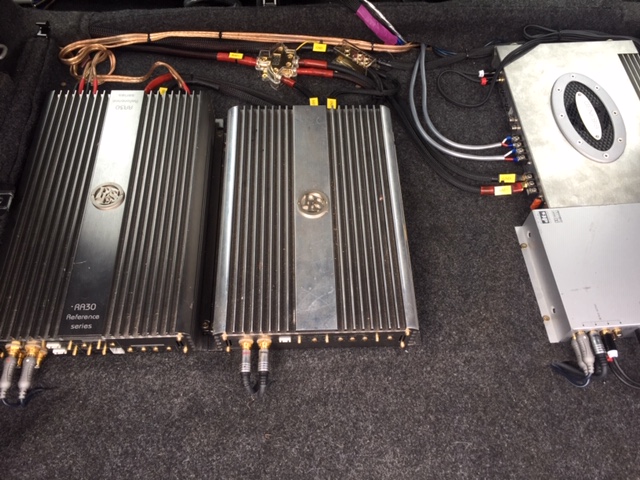

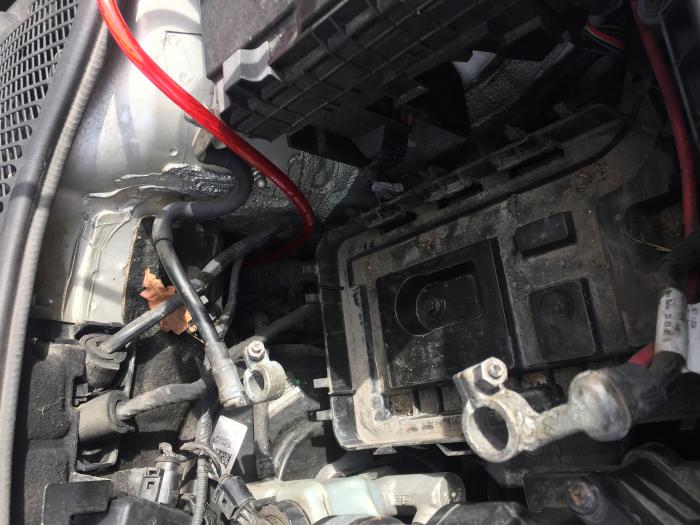

o 03.04.2017, 09:39 | TomasW

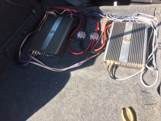

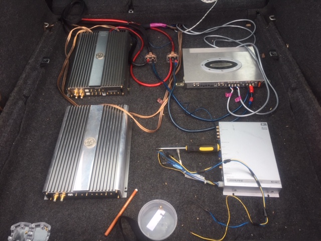

Trochu pokrok - zapojeno, teď už jen poslouchat a štelovat. Jsem moc spokojený!
Už jen udělat pořád v kabelech a domečky na výšky a konec...
Ještě přemýšlím o výměně woofru - ten bych dal do bočnice.
Poraďte prosím nějaký 10" SQ woofer na těch cca 300W co dává RA30
Díky

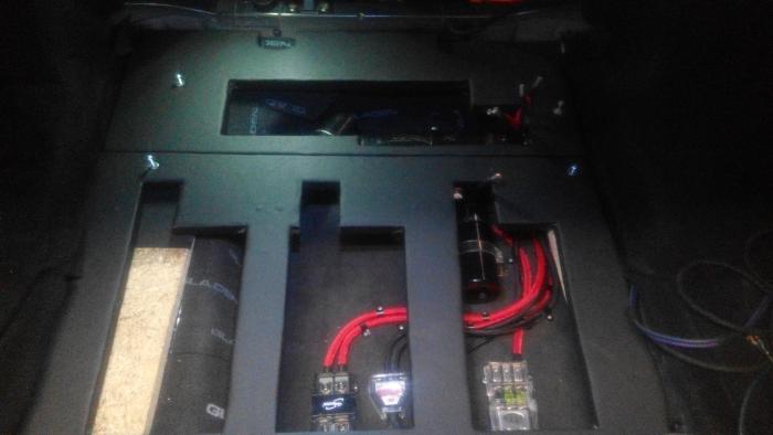

o 03.04.2017, 22:09 | M@rtin
No pěkné ..... máš to pod origo podlahou skoro stejný jako já .....

M@rtin : jeste premyslim dat do podlahy ventilator. Mam strach aby se v lete ty zesiky pod podlahou moc nehrali. Mas zkusenost?

o 04.04.2017, 08:05 | M@rtin
TomasW: Nemám problém s teplotou u zesilovačů. Při delším hraní v létě byly RA-20 a RA-40 pouze vlahý. Uvidíme co tahle kombimace přinese.

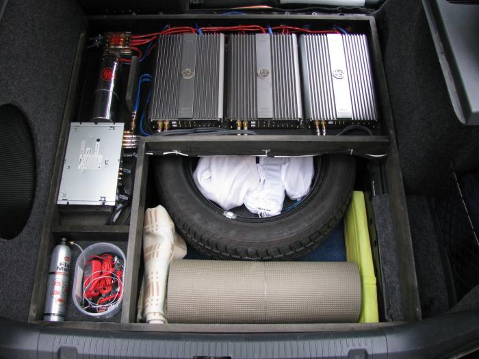

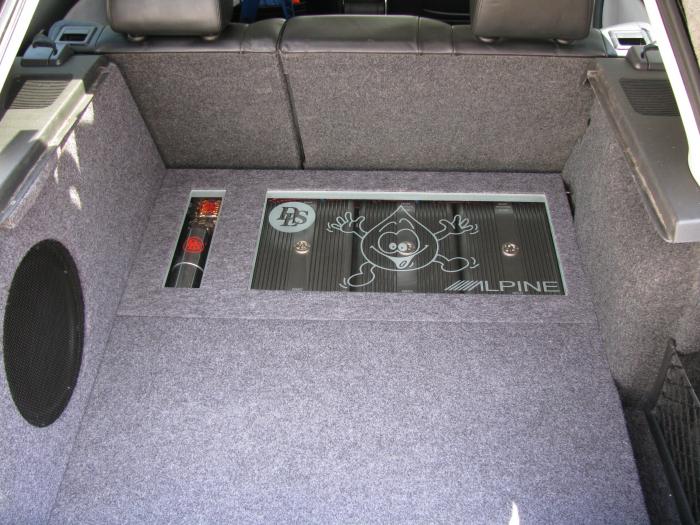

o 04.04.2017, 08:49 | Kapka (M)
Moje bejvalá instalace v kufru O1 ..bez problémů jsem se vešel 3xDLS zesik+procak atd..
foto k příspěvku  od Kapka
o 04.04.2017, 08:52 | Kapka (M) | Upraveno: 2017-04-04 08:54:10
jinak pro chlazení zesíků se doporučuje vyříznout podlahu pod nima....

o 04.04.2017, 09:51 | Kapka (M)
Plexisklo bych ti rozmluvil..pokud chces normalně používat kufr-nakupy atd..Skoč si ke sklenáři a nech si uříznout "lepené" sklo s folii..nebo jak se to jmenuje..je to tvrdé-jen tak to nepoškrábeš a pevnejší než plexi..já si ještě nechal u kámoše na to sklo vypískovat loga a nápisy..

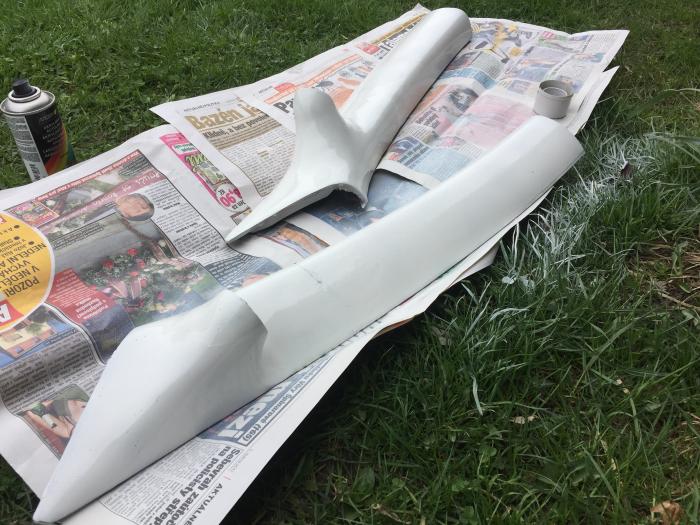

o 09.04.2017, 15:55 | TomasW
o 09.04.2017, 15:57 | TomasW
Docasne reseni. Vypada to hrozne, ale aspon neco :-) vic se o barvu snazit nebudu - domecky budou potahle svetlou kozenkou.

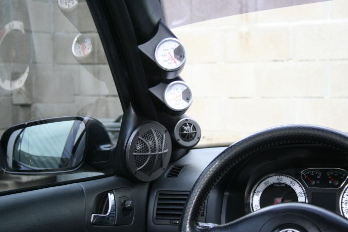

o 11.04.2017, 08:53 | Kapka (M)
stejně nakonec skončíš u něčeho podobného :-) to víš TUS je svina :-D
o 11.04.2017, 11:21 | TomasW
To je náádhera!! Já vím, že u toho skončím :-DD mám zálusk na 3way iridia tady z bazaru :D

o 03.05.2017, 16:01 | TomasW
Tak jsem pročetl nějaké články tady na AHC od Milhauze (díky za ně) a pochopil jsem správně, že pokud mám strmost na 12db/oct tak bych měl mít u výškových repro otočenou fázi?? Viz. video kde je vidět moje nastavení... použil jsem jen auto kalibraci pomocí mikrofonu od pioneeru a ten mi otocil fazi na woofru... přiznám se, že nějaký zásadní rozdíl když otočím výšky neslyším.. připadá mi, že se scena posune vice dopředu.
Můžete prosím lehce mrknout na nastavení a říct jestli je OK?

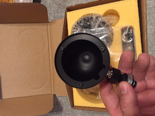

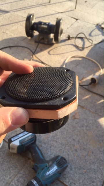

o 30.05.2017, 19:53 | TomasW
Tak mam vycistene usi a sehnal jsem Piccola jupii :-) tak testuju. Kdo jste mel, na kolik jste meli nastavenou delicku?? Zvladnou 2khz 12db?? Zatim jsem nadseny - zvuk oproti mt12 "ozil a prokouknul".
Zatim sq instalace vyskacu :)
o 31.05.2017, 22:56 | milaSi
Výhybka ze setu Supremo je nastavena na 1900Hz a 12dB/oktávu, takže by to měly zvládnout. Koukni do krabice, byly k tomu nějaký papíry a mohlo by to tam být. ;-)

Paráda, jen tak dál. Když to vidím, tak mám chuť se zase do nějakého projektu pustit.

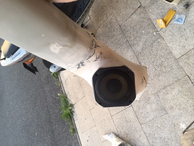

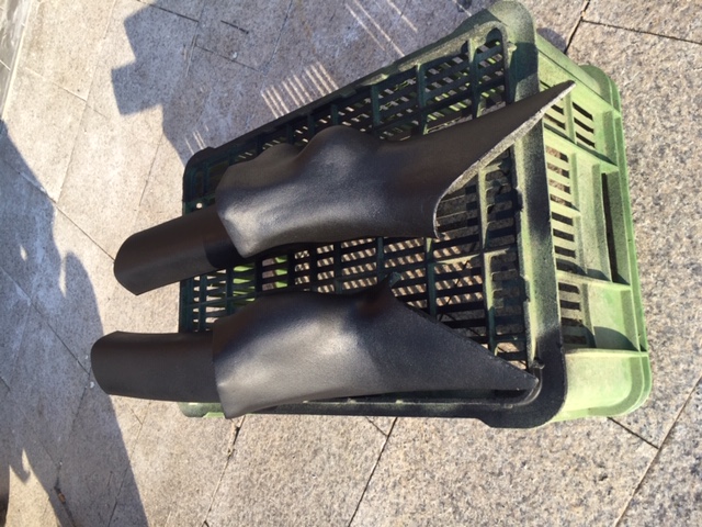

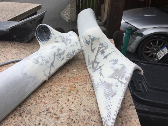

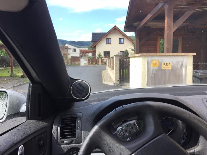

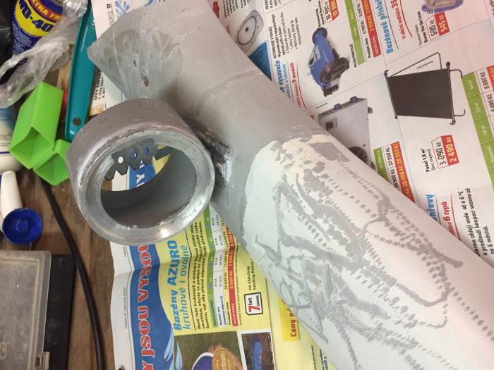

o 29.06.2017, 16:21 | TomasW

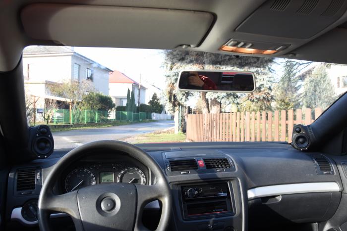

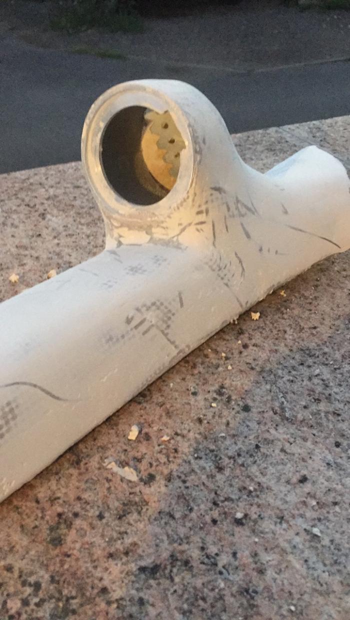

Tak domečky dodělány. Myslím, že docela dobrý. Teď pořadek v kabelech a hotovo.

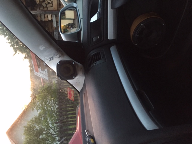

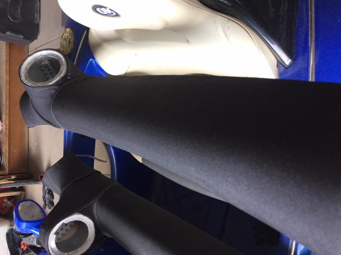

Původně jsem chtěl kůži - nakonec jsem se rozhodnul pro stejný materiál jako je na stropě, taková ta "měkká látka" - lépe skryje nerovnosti a nemusel jsem tolik brousit :-)

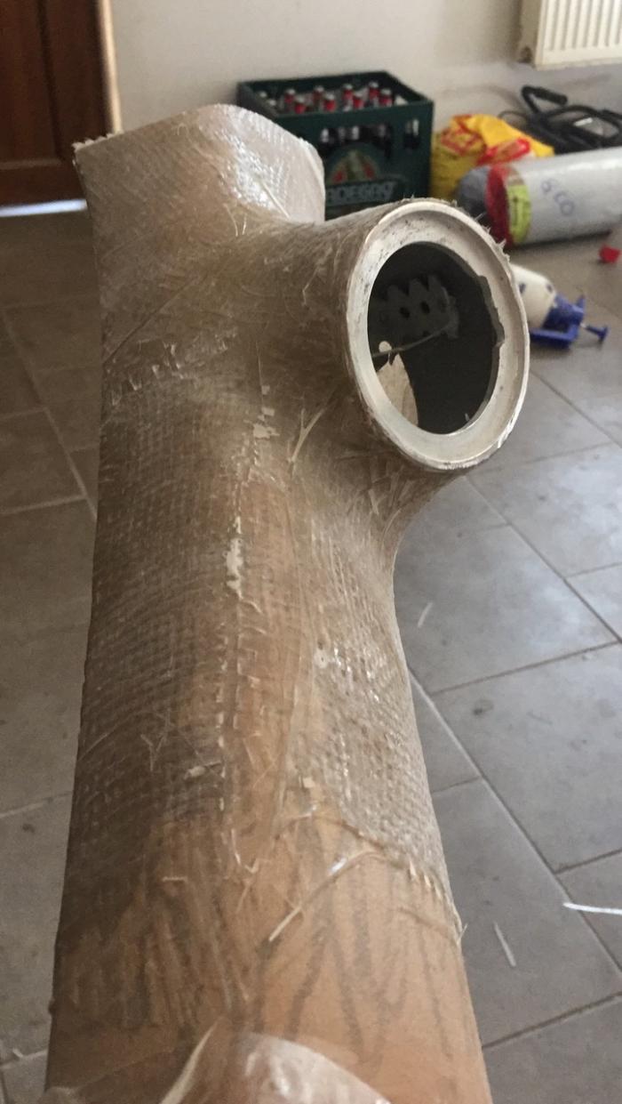

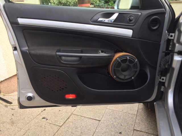

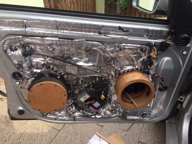

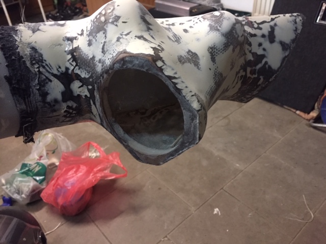

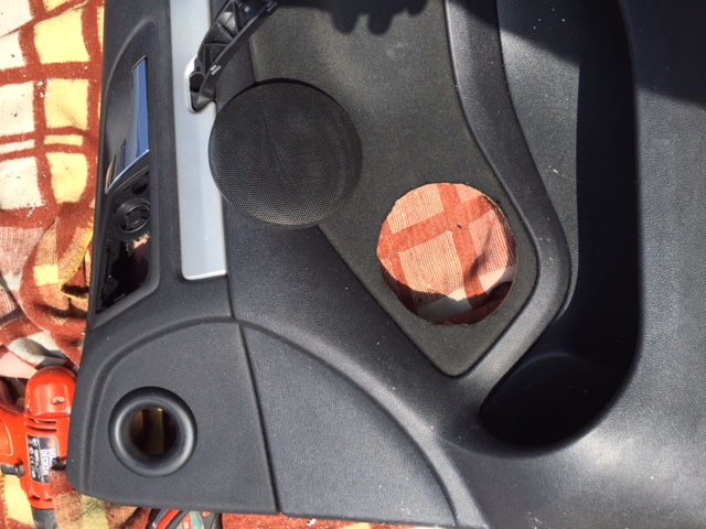

o 05.06.2018, 10:46 | TomasW
Tak jsem zase o kousíček dál - středobasy přehozeny dopředu dveří. Teď mě čeká laminování ať to nějak vypadá.
Byla to piplačka, ale stojí to za to .)

První plán byl takový, že repro bude schované pod tapecem. Tak jsem si to krásně nachystal a měl ze sebe radost :-)
o 05.06.2018, 10:47 | TomasW
o 05.06.2018, 10:48 | TomasW
To by ovšem Hybridy nesměli být tak hluboké! :-D
Takže vyřezat MDF podložku a doufat
o 05.06.2018, 10:49 | TomasW
Jenže s tou už zase repro nevlezlo pod tapec :-D takže všechno znova a repro jsem musel vytáhnout ze dveří ven.
o 05.06.2018, 10:50 | TomasW
o 05.06.2018, 10:51 | TomasW
U řidiče to bylo trošku složitější na vyměření kvůli ovládání oken.
o 05.06.2018, 10:53 | TomasW
Prozatím takhle...
Ještě asi repra zkusím trochu nasměrovat a pak vylaminovat... nad tím ještě špekuluju, jak to udělat co nejpěkněji a zároveň jednoduše.
o 05.06.2018, 10:57 | TomasW
Velký dík patří do carmedia.cz za rady a dodání materiálu a členovi Lokal11... díky ogaři :)

Tak zase malý postup... zdaleka to není hotové, ale máme čas :-)
Před finále IASCY jsem se rozhodl přesedlat na třípásmo - poprvé v životě :-) takže nějaké sladění u mě nehrozí, ale zkouším, testuju a hlavně bavím se :-)

Zesilovačů přibylo :-)
o 25.09.2018, 10:55 | TomasW
lehce kufr když jsem to měl všechno venku

Jo a poprvé v životě zkouším Alpine... je to boj, ale zvykáme si na sebe... oproti PIO 88 - Pio 99 úplně jiný zvuk a navíc třípasmo... no zkouším, zvykám si..

Ještě toho přijde spousta dodělat, ale to asi až příští rok... přešla chuť, není čas a na sílu to dělat nebudu :-) musím se u toho bavit a aspoň vím, že kdybych se začal nudit, tak mám na co sáhnout :)
o 26.09.2018, 16:14 | sonyk02
K čemu je tam ta boule na tom sloupku? Tj na zvětšení objemu?
o 04.10.2018, 08:57 | TomasW
Ano - nahánění objemu.
