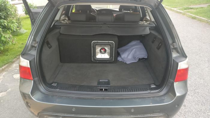

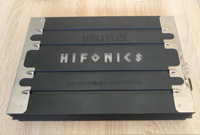

tak dneska se to rozrostlo o zesík :) už jenom hi/low převodník a bednu :)
foto k příspěvku  od Jerry159

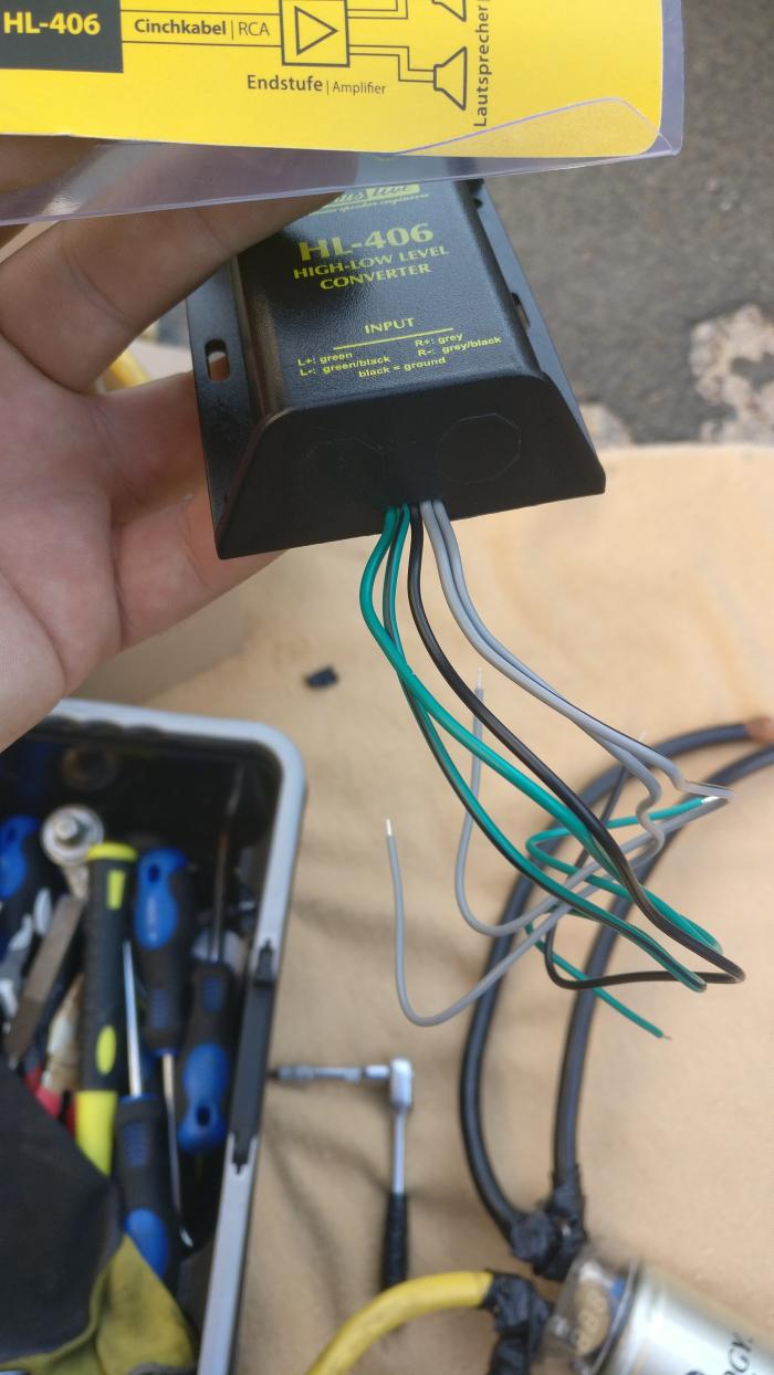

normálně jsem zapojil baterka kap zesík ( zatím bez pojistky protože jsme to dělal od čtvrtka od večera a zjsitil jsme že nemám pojistku v pouzdru ) dále hi low převodník jsem napojil na výstup ze zesilovače na repro (logic 7 foto pak ukažu) cinche normálně do zesíku rem od zadního zapalovače v kufru (takže pokud nebudud mít nastartovaný zesík nepojede nebo druha poloha zapalovaní) a nemohu to nějak doladit .... bednu mám od výrobce udělanou podle nich co dodavají ... sub 2x4ohm zapojený do 2ohm ( plusy k sobě a minusy k sobě)...
Hi low převodník mam na plno kanály ... gain skoro taky na plno ale prostě ten sub nerozhejbam a nevím proč kde by by l problém ... jediné co mě napadá je buď špatně zapojený kanal na hi low ... protože e61 má ve strope zadní repro a než tahat kabely od tam tud dolů tak jsem to vzal od zesilovače logic 7 ;-)
Jenže levej kanál v pohodě a pravej když sjem sundal repro ze stropu tak tam je kabelaž už předělaná a nevím teda jaký přesně je kabel k leve straně stropního reproduktoru takže jsem to přidělal na kabel vedle tech pravych :D :-/ každopádně měl jsem před tím 12" l7 v bassreflexu kterej kurva hral brutálně ... ted se udělal štěrbyna a 10" l7 kterej vlastně krmí 1100W rms 2ohm a já to prostě nerozhejbu ... pokuď nedám gain skoro na plno

Hi low sinus live hl 406

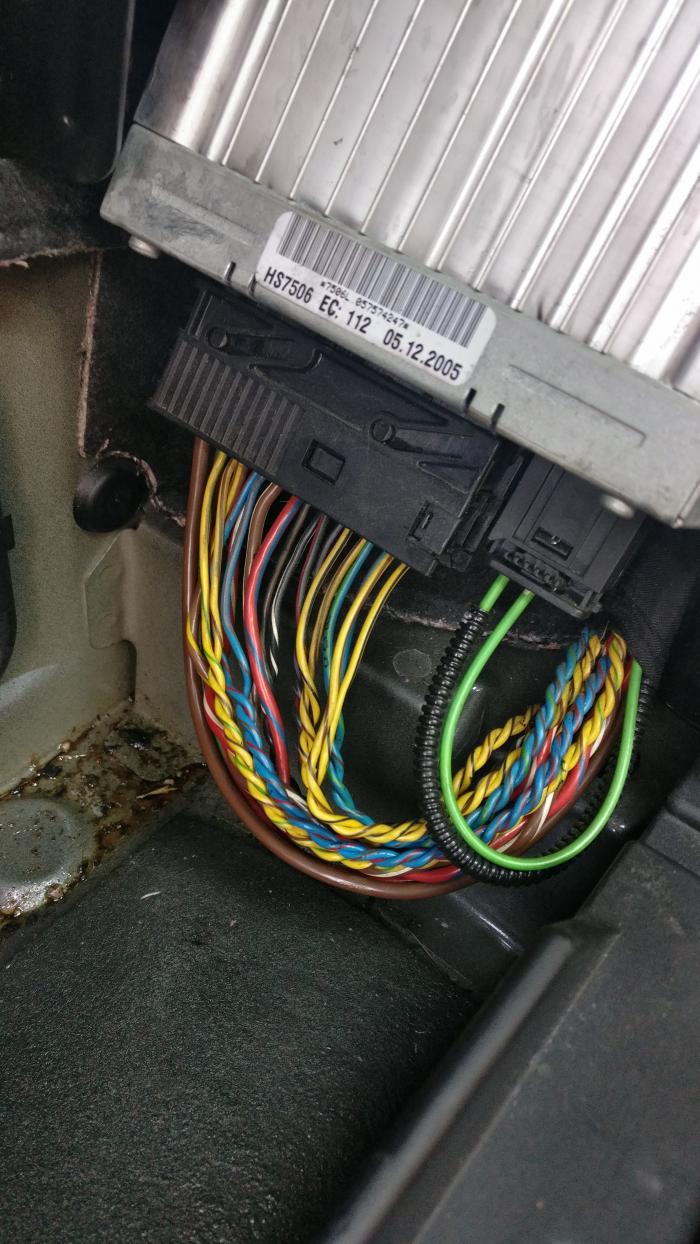

Kabeláž od zesilovače logic 7
o 03.06.2018, 19:56 | Pglock
Seš si jistej tím, že origo rádio nemá Lo výstupy pro logica?
Protože pokud to nejseš schopnej rozhejbat, tak je buďto zes na píču nebo je špatně vstupní signál.
Klidně to dovez, můžem to zkusit u mě.
o 03.06.2018, 20:01 | Pglock
Mmj propust na zesu máš nastavenou správně?
o 03.06.2018, 21:50 | Jerry159
Hele zesik mám doma rok a je po opravě od Pavla ... Zesik to není spíš se obávám toho že mám špatně zapojený hi low ...
o 03.06.2018, 21:51 | Jerry159
Zkusím to předělat v úterý nebo středa
o 04.06.2018, 08:02 | Pglock
mmj pro si to nepropískáš a nenataháš to přímo od zesilovače?
A nastavení propusti není věc opravy, ale věc nastavení.
Hoď sem fotku jak to máš nastavený a kde to řežeš.
o 05.06.2018, 21:25 | Jerry159
už to hraje :) špatně zapojený hi low... předělal jsem na kabely přímo k subům a mrda :)
