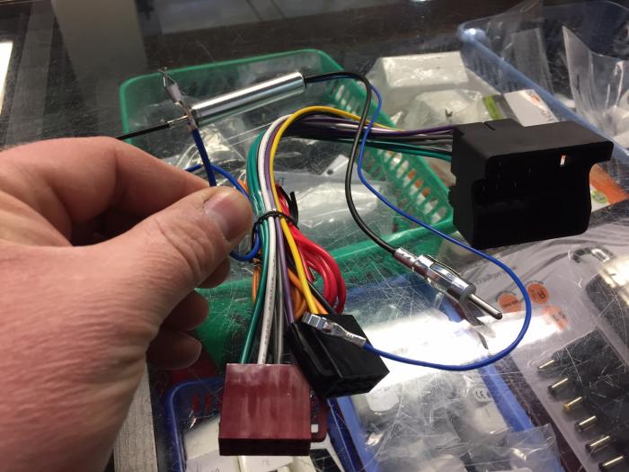

Nemáte prosím někdo schema, nebo spis navod pro hlupe, jak napojit radio místo originálního? Mám redukci na iso, mám redukci na antenu... ale na iso redukci není zapojenych spinanych 12V a stejne tak neni zapojeny modry vodic. Muzete nekdo poradit jak zapojit? Nemate treba foto z montaze? Snazim se to nejak rozlustit na netu, ale ztracim se:)
foto k příspěvku  od TomasW

Spínaných 12 tam nenajdeš, musíš si je vzít buď ze zapalovače, nebo třeba z ovladače světel. Má to ale pak jedno malé "ale" - rádio se spustí až s klíči v první poloze, kdy ti svítí i budíky, apod. V případě, že člověk chce. aby i aftermarket rádio fungovalo jako originál, musí použít tuto CAN-BUS redukci [ Link ]
