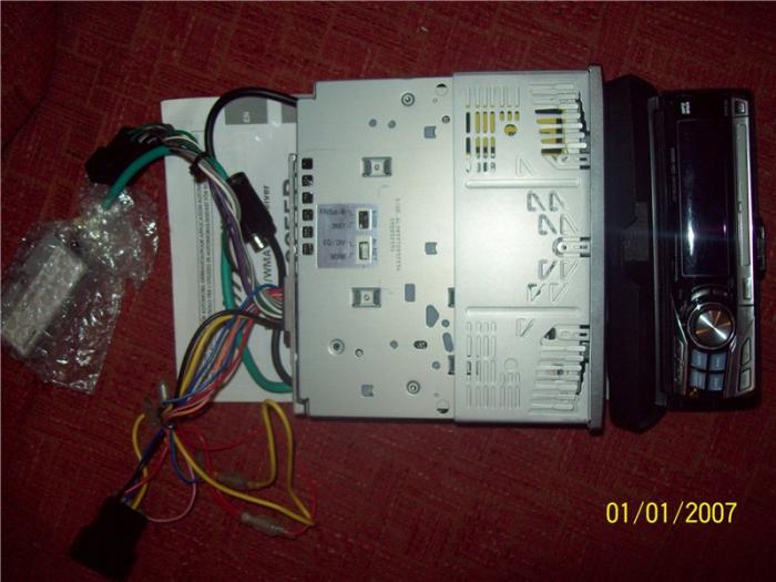

Jeste me napada na sasi radia jsou dva prepinace, muzou mit vliv?
o 31.01.2017, 08:43 | Goldies
Tyhle dva - je tam i AiNet
