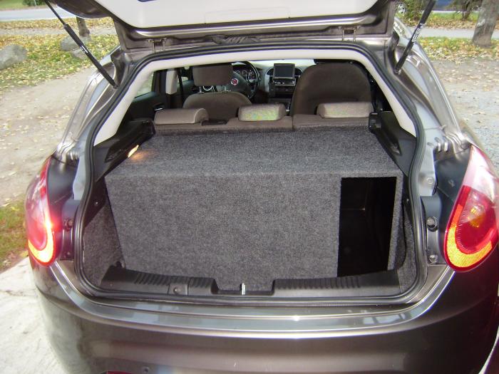

o 17.01.2017, 12:39 | Toxxx
maro: No ja si myslím že keď tam hodíš 12" v uzavrenke tak to bude dobrý kompromis. Ja mám rád keď je sub presný, rýchly a pevný ,kde mu nechýba objem a funguje veľmi nízko a pri občasnom blbnutí pohne aj čelným sklom:)
kiklop: Bedňu si mal svoju alebo podľa výrobcu? Ono to hraje dobre ale vo veľa prípadoch to proste hučí. Kamoš má ten istý problém s 8W7 že v BR hučí.

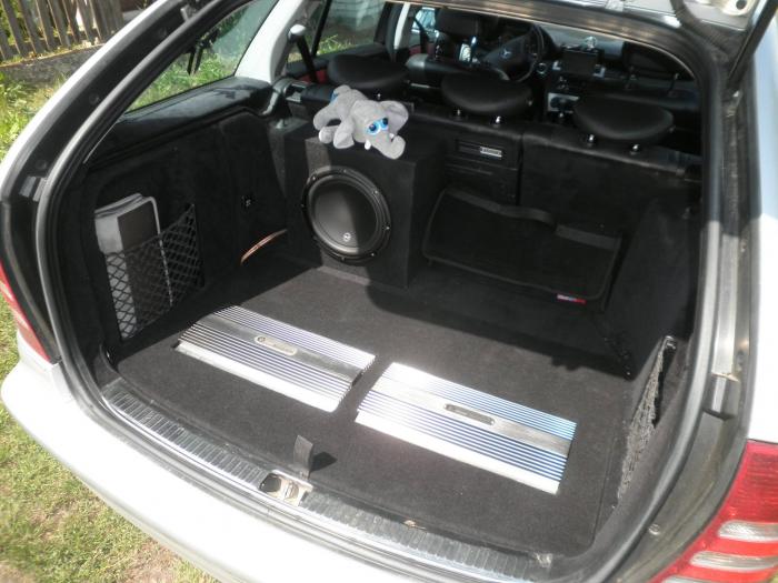

o 17.01.2017, 13:01 | Lokal11
Já měl 10w3 v 22l uzavřence a hrála velmi dobře. Zatím jsem neslyšel nic hrát rychleji a přesněji. Krom Dls Rw6 v boxu.

o 17.01.2017, 13:09 | Toxxx
Lokal11: Na toto som úplne zabudol :D No hralo to výborne to musím potvrdiť. Ale 13 je 13 :D
