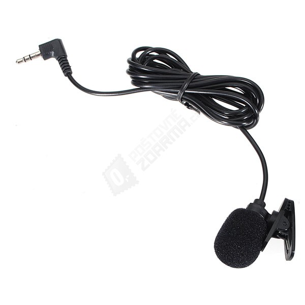

pořídil sem si radio z aliexpresu, které splňuje vše, co jsem od něj očekával, avšak kvalita hovoru by mohla být lepší - radio má zabudovaný mikrofon, ale druhá strana si stěžuje, že mě slyší poměrně potichu a v dálce a křičet při telefonátech do rádia je nepraktické, nebezpečné a pro posádku nepříjemné a proto bych moc rád za vaší pomoci vyřešil tenhle problém a to připojením externího mikrofonu k rádiu - pokud je to možné.

MIKROFON - viz přiložený obrázek

pokud radio nema vstup pro externi mikrofon, tak Ti nezbyde nic jinyho nez si ho tam udelat :-) to znamena odpojit interni mikrofon a na kontakty pripojit jacka a do nej zapojit ten na obrazku... uz tuhle patalii mam za sebou a vysledek dobrej.. bylo to nejaky obycejny 2DIN radio s androidem z aliexpresu...

Jaká jsou rizika kdyby se to nezdařilo? Nemůže mi ten můj mikrofon náhodou vypálit rádio nebo nějakou jeho součást?
o 31.10.2016, 21:29 | Samantus
já si ke svymu radiu dal mikrofon z Parrota.... ale pokud chces mit jistotu, tak ten mikrofon co vymontujes z Tvyho radia dej misto toho co je v tom externim :-))
