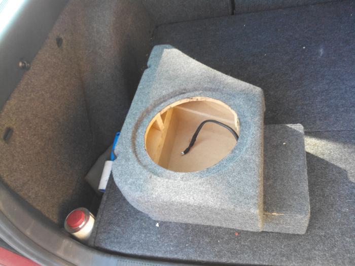

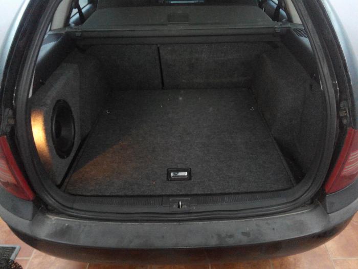

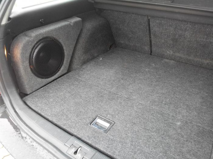

Jinak pokud chceš SW do levé bočnice, doporučuju koupit hotový box, větší SW jako 10" tam nemá smysl rvát protože ti budou chybět litry. Takže nečekej nějáký megabasy, spíš to jen podpoří spodní pásmo, ale zase budou ty basy pěkný rychlý kontrolovaný. Pro inspiraci pár fotek mýho boxu - velmi praktické řešení.
foto k příspěvku  od Ravo
o 12.10.2016, 16:51 | Ravo
o 12.10.2016, 16:52 | Ravo
