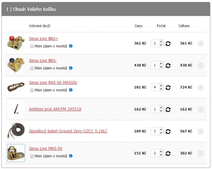

Zatím jsem ve fázi, že mám koupené toho a čekám, mnež to přijde - viz příspěvek. Co se týče kabelu, mám od předu od baterky vedenou 50ku dozadu, kde bude rozvody blok z mědi. Rádio Alpine CDE-193BT. Co teda budu (co se napájení týče) potřebovat k tomu, abych mohl pohánět ten woofer?
