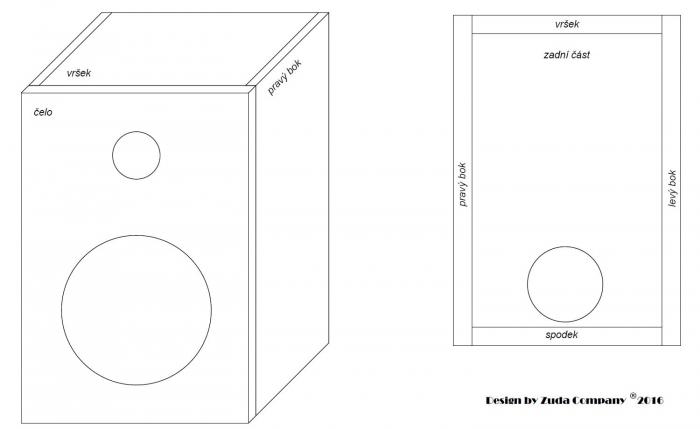

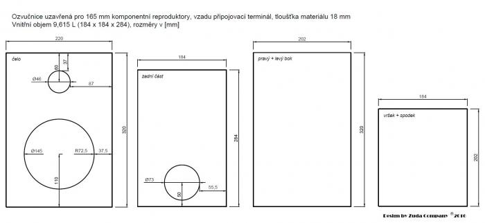

o 16.07.2016, 13:44 | zach | Upraveno: 2016-07-16 13:49:27
Ozvučnice bude nejspíš vypadat takto.

o 16.07.2016, 13:49 | zach
Případným návrhům na změny se nebráním.

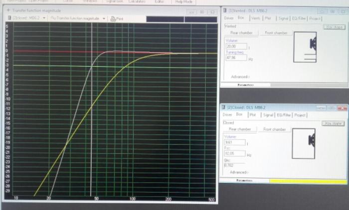

o 16.07.2016, 14:34 | Bentley84
Ahoj. Tyhle bych dal do BR bedny 20L, vytlumit rounem, br 6x14cm @48hz, vejskac s basakem co nejvic k sobe a vejsku vyosit do strany treba 30' od svisle osy basaku. BR v dolni casti.
V uzavrence to pujde hodne rychle dolu a tenhle basak se hodi do basreflexu. Delal bych to z mdf 18mm +- a uvnitr nejake vyztuhy. Vyhybku urcite dovnitr. Vejska muze byt v domacich podminkach mirne hlasitejsi, pokud na vyhybce nebude nastaveni utlumu nebo nedostatecne, vymenil bych jeste odpor za jinou hodnotu. To uz se da polaborovat podle ucha.

o 16.07.2016, 17:21 | Bentley84
Kdyz uz ma repra s vyhybkama, je to otazka max 1500,- se vsim vsudy, i s povrchovkou. A pak je to otazka chteni neco takove delat. Me to napr. bavi:)

Tyjo, 20 litrů, to už je slušná bedna (navíc budou dvě). Dá se někde sehnat se tvuj program na výpočet nebo ideálně zda to neni někde online, že bych si s tím zkusil pohrát?
o 16.07.2016, 18:38 | oberon
Program WinISD , najdes ho tu:
