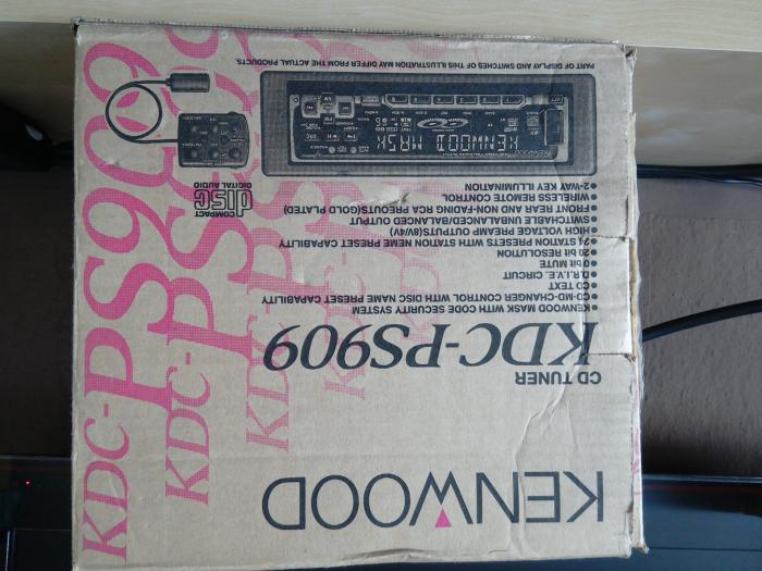

Zdravím všechny příznivce autohifi. Dostalo se mi do ruky toto rádio a strejda google mi toho moc neřekl. Moc rád bych se o něm dozvěděl něco od zdejších profíků. Předem diky
foto k příspěvku  od local.rider

no nevim jak moc dobre jsi hledal, ale po zadani typu je manual hned prvni odkaz [ Link ] Jinak to vypada na cca 18 let starej stroj, bez MP3, CD mechanika uz taky bude mit neco za sebou, tak jako tuner do auta asi dobry, ale zazraky bych necekal.

To jsem našel. Manuál ke až tak nezajímá. Myslel jsem spíš jestli ho někdo zná. Je v podstatě nové. Tchán ho tenkrát kupoval nové za cca 17,000,- a v autě bylo jen chvíli. Nejzajímavější mi přijde že nemá klasické vystupy na repro, ale jen třikrát RCA a to 8-mi voltove, s čímž jsem se zatim u jiného rádia nesetkal

To jsem samo našel. Ale manuál mě až tak moc nezajímá, jako to, že nemá klasické vystupy na repro, ale pouze 3x RCA a to 8mi voltove, s čímž jsem se u jiného rádia ještě nesetkal. Říkal jsem si jestli někdo z místních autohifi guru nebude znát tento přístroj osobně, nebo by mi třeba alespoň vysvětlil o co jde. Předpokládám, že to asi bude dávat dost kvalitní signál pro zesilovače a mp3 stejně asi nikdo z SQL maniaku neuznává. Jinak rádio bylo kdysi koupeno nové za cca 17.000,- a v autě bylo jen chvíli. Pak už jen v krabici, takže cd mechanika by měla být naprosto ok. Mám k němu nějaké papíry i to dálkové ovládání. Hledal jsem o něm cokoli, krom manuálu a a predvadecek na YouTube a nic...

male zázraky bych klidne cekal, je to jedno z top radii svoji doby

Uprimne ale pouze v pripade, ze mas koule postavit cisty pasiv. Nema DSP, cili v pripade ocekavani vetsich zazraku (aktiv) to bude opet pouze zdroj pro externi DSP.
Anebo na tlaky :-)

Přesně to jsem chtěl vědět. Díky chlapi
