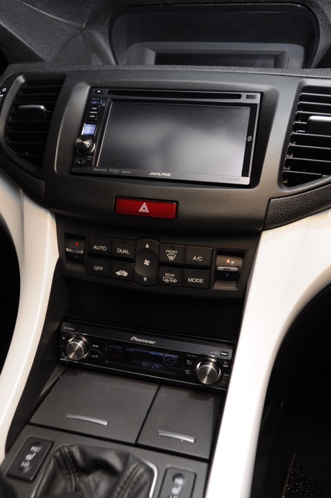

o 30.04.2016, 22:35 | Chris
Kedze ryba smrdi od hlavy, tak najlepsie zacat radiom, neviem ci mas PSS alebo klasicke, ale 2din tam pastne bez problemov. Alebo aj dole 1 din, tu mas obe varianty v jednom.
foto k příspěvku  od Chris

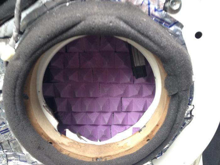

o 30.04.2016, 22:37 | Chris
Ad.2 - do prednych dveri, ti ako na mojom, tak aj na A8G nevojde 16cm (6,5cm) repro, origo je sice 17cm, ale v speci zacvakavacom plastovom kruzku a MINI magnetikom, mozno preto.
BEZ UPRAV ti vojdu s mdf kruzkami len 13cm (5") repro, ak chces 16cm (6,5") potrebujes rezat do dveri ako je na foto.

o 01.05.2016, 18:51 | Chris
To ci mas Navi, alebo nie, neni relevantne od montaze radia.
Kupis ramcek s kabelazou a mas.
A7G a A8G maju diery pre 13cm repro, ci to pisu na internete alebo nemaju. Proste niektore 16cm s malym magnetom tam vopchas, ale spravis akusticky skrat kvoli tomu, ze nebude mat dostatok priestoru okolo magnetu.
Ak chces co najmenej nakladne a najmenej prerabania, tak si daj 13 cm kompo repro dopredu, zadne repro v dverach odpoj a daj si ovaly do plata. Jedneho casu som tak mal, na zosik sice a bolo to celkom ok.
