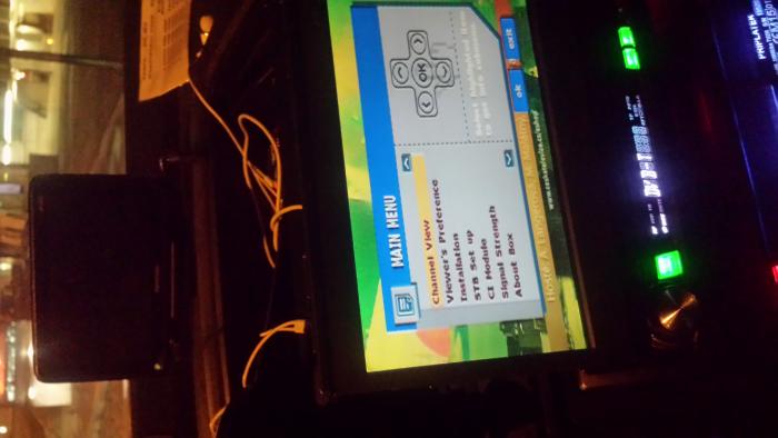

Pan ve videu ma 150 nebo 200 oba sem mel 150 je oproti 200 sracka....a v antenach to nebylo -))(
foto k příspěvku  od pepe689
o 08.03.2016, 23:23 | pepe689
Testoval jsem jsk nekolik asuk tak kenwood nejlip vychazela ta 200 vubec v Praze nevypadavala coz treba 150 delala bezne....
