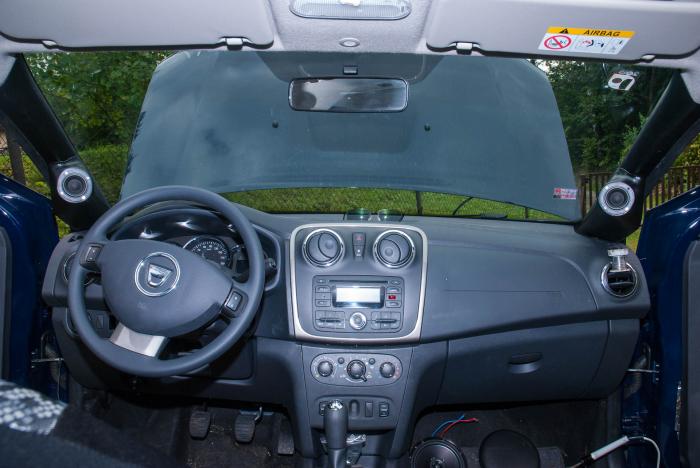

Uvažuji o pořízení procesoru pro aktivní dvoupásmo, na A sloupcích širokopásma SS 5F/8422T01, v předních dveřích SEAS CA18RNX, poháněné 2ks Audison SRX4, na širokopásma 1 kanál, na basy můstek. Momentálně dělím na 200Hz přímo na zesech. Potřeboval bych od zkušených poradit, jestli koupit Alpine PXE-H650, je v akci za 5 000,- i s měřícím mikrofonem, nebo přišetřit něco přes 2k a jít do BitTenu, který má asi větší možnosti nastavení, nevím, zdali bych je využil. Je měřící mikrofon a automatika u Alpiny použitelná, nebo je stejně nutné použít měřící mikrofon a nějaký soft? Děkuji za Vaše rady.

Medzi týmito dvomi určite Bit ten. H650 je veľmi obmedzená nastavením a ich mikrofón je celkom k ničomu. Inak zaujímavá inštalácia:)

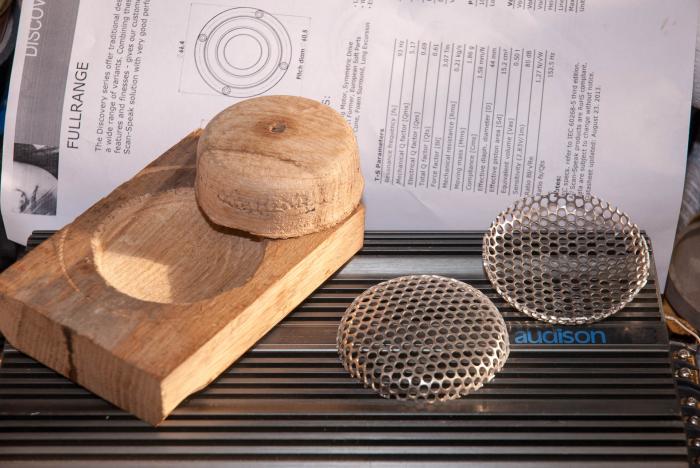

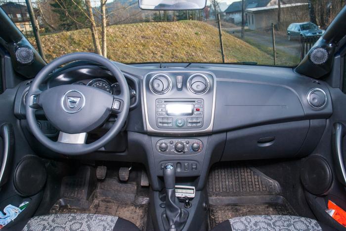

2noclue: Děkuji za rady, nakonec jsem objednal Alpinu UTE 92 se zabudovanými výhybkami a uvidíme.
Taky děkuji za inspiraci k mřížkám.

Mriezky pekne, som rad ze sa vydarili.
