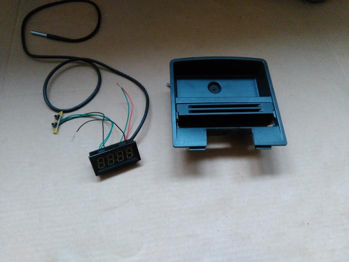

o 23.01.2016, 13:03 | hotdog

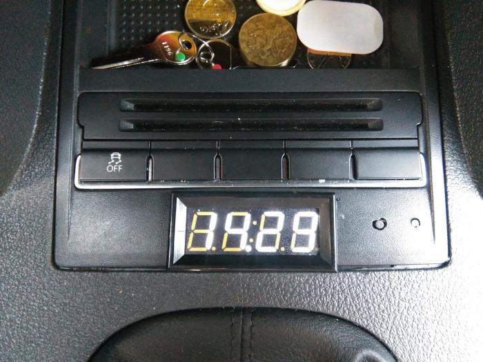

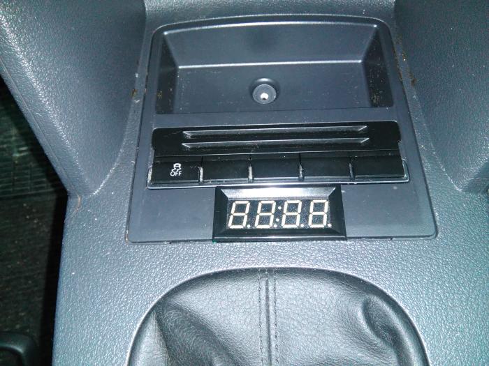

začal jsem montáží voltmetru s teploměrem
foto k příspěvku  od hotdog

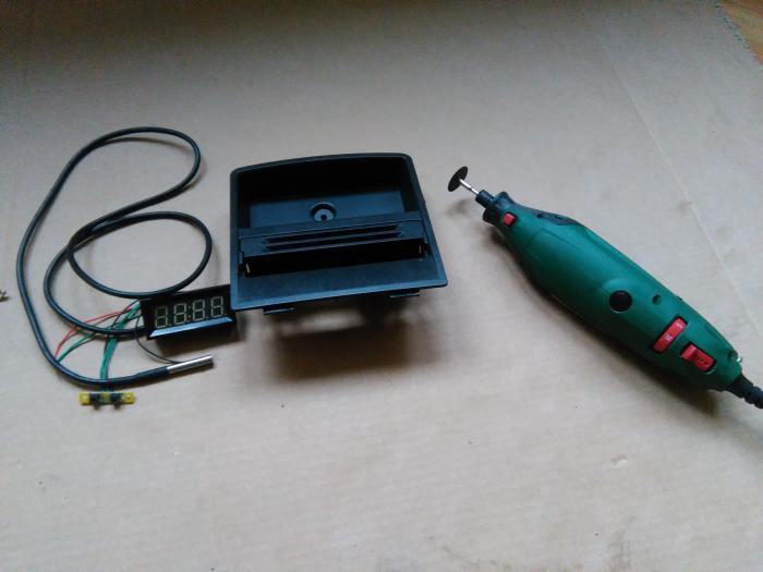

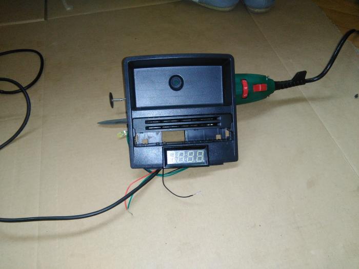

o 23.01.2016, 13:04 | hotdog
vyříznutí pro voltmetr
o 23.01.2016, 13:05 | hotdog
první zkouška jak to sedí
test v autě
o 23.01.2016, 13:06 | hotdog
komplet zapojeno s ovládacími tlačítky
čidlo pro teploměr bude vzadu pod dvojitou podlahou u zesilovačů

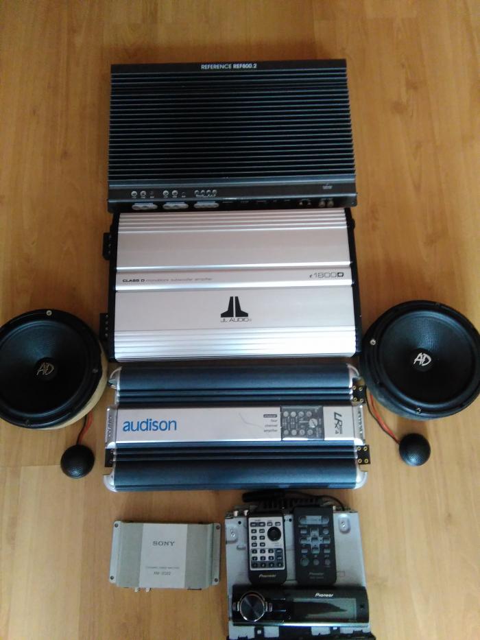

o 23.01.2016, 13:11 | hotdog | Upraveno: 2016-01-23 13:14:50
Komponenty vyndané z galaxe. V touranu bude
soundstream REF 800.2 po basy,
audison LRX 4.300 pro středy a výšky
HU pioneer DEH 80-PRS
výšky AD T100
středy ???
basy ??? zatím zkusím originální 20cm repro a uvidí se
sub bass nebude případně přidám něco do zadních dveří kam se vejdou 20cm repro poháněné JL e1800

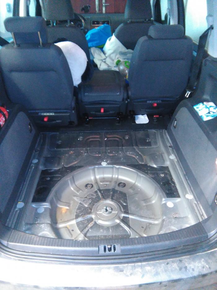

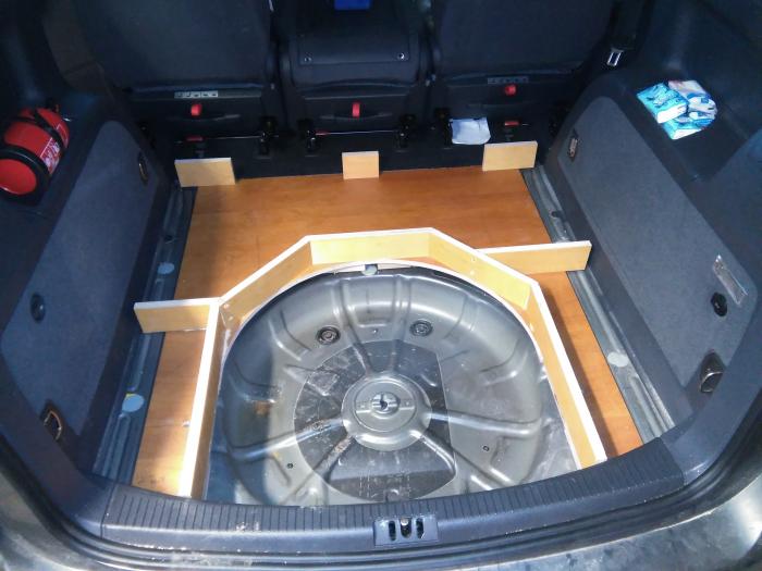

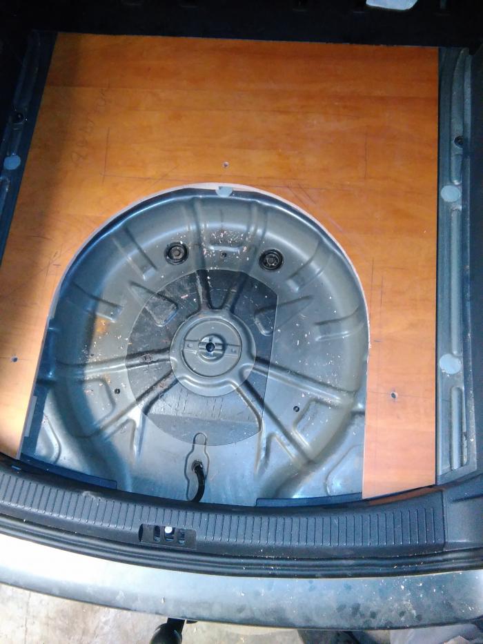

začali jsem výrobou dvojité podlahy, která nahradí původní. Myšlenka je zachovat kufr v originálním stavu bez záboru místa

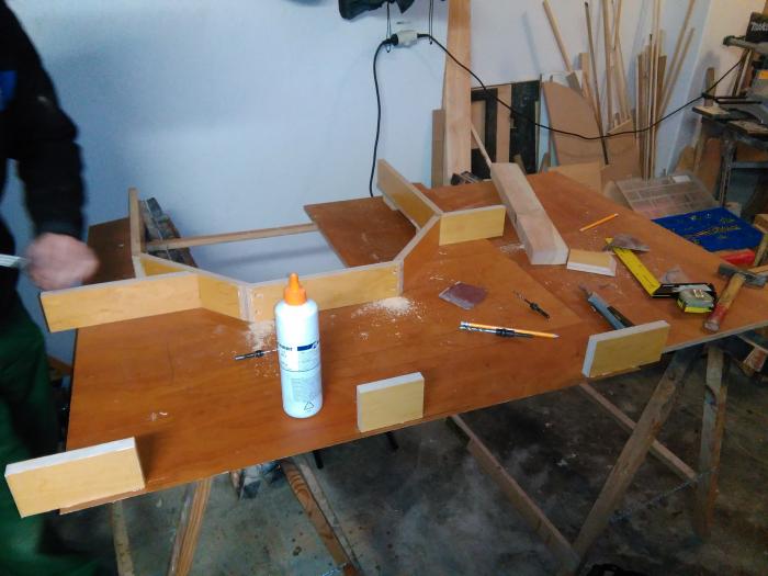

o 23.01.2016, 13:17 | hotdog
výroba spodní části podlahy by Toxx

o 23.01.2016, 13:22 | hotdog
prozatím hotovo. povrchová úprava až se oteplí, pravděpodobně koberec
podlaha je přišroubovaná do původních montážních míst 3 metrickými šrouby, horní deska přišroubována opět 3 šrouby

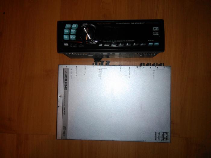

o 09.02.2016, 17:19 | hotdog | Upraveno: 2016-02-09 17:20:38
tak další dílek skládačky je doma :-)
výměnou za W60 s fontym. tak at slouží. doufám, že mě udělá stejnou službu

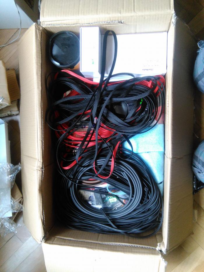

o 17.07.2016, 22:39 | hotdog

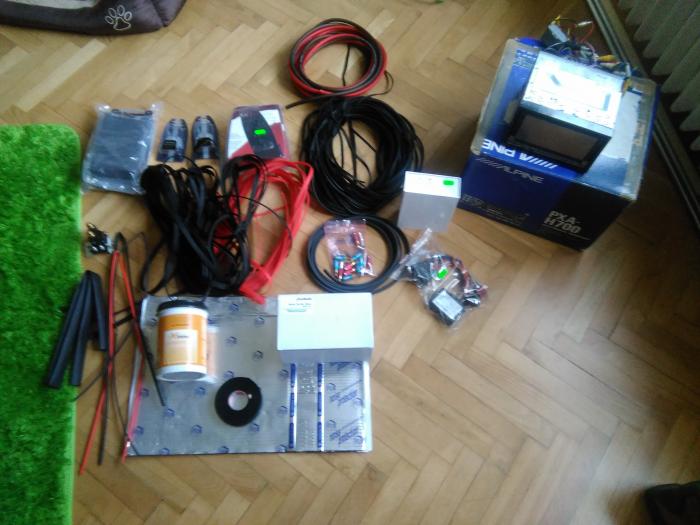

protože jsem měl svátek tak z Carmedia poslali dáreček
o 17.07.2016, 22:40 | hotdog
a uvnitř bylo plno věcí
o 17.07.2016, 22:41 | hotdog
takže měl bych mít všechno a instal může pomalu začít.

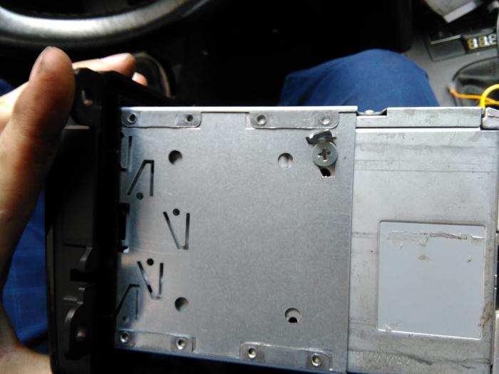

o 18.07.2016, 16:26 | hotdog

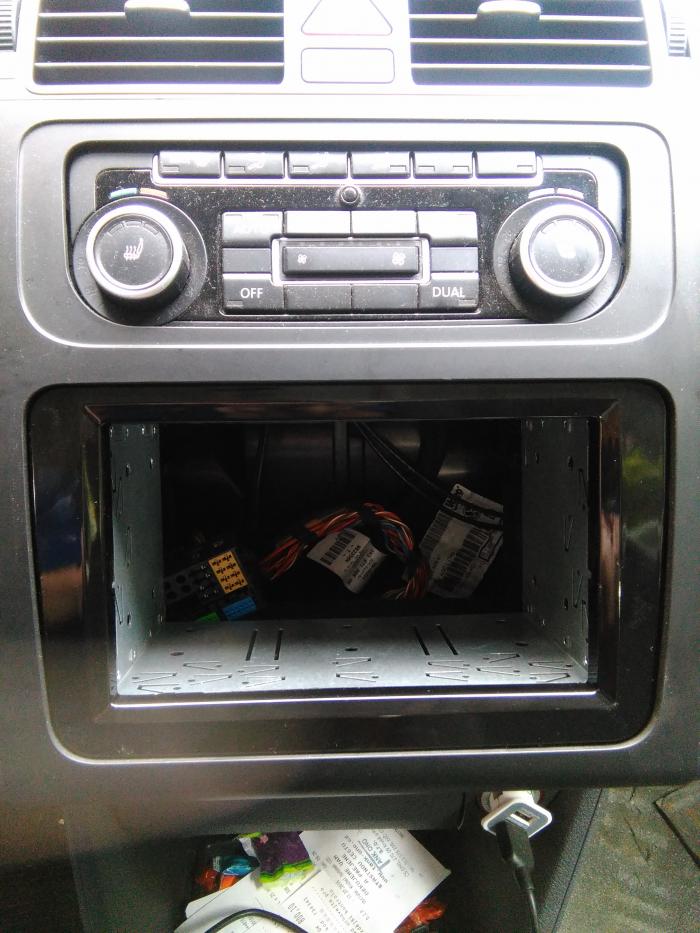

nový kaslík pro HU

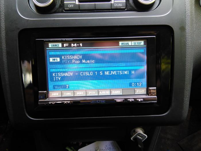

o 18.07.2016, 16:27 | hotdog
nová HU IVA 202R
o 18.07.2016, 16:28 | hotdog
pevné přichycení nesmí chybět

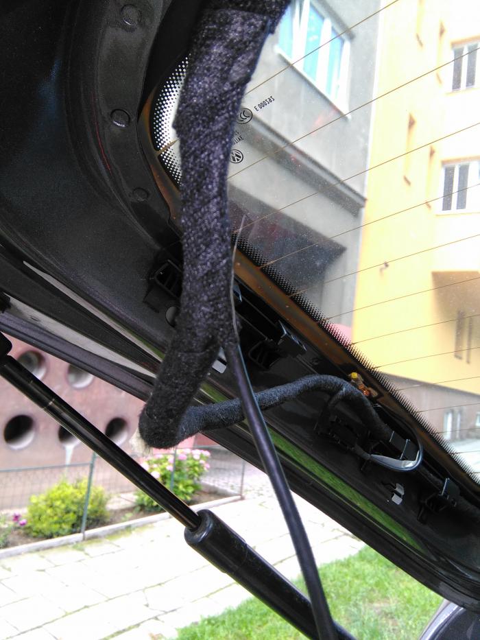

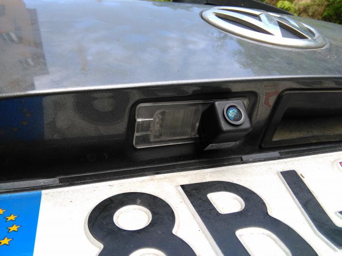

a když IVA tak i couvací kamera když jsem v tom rozebírání a tahání kabelů
o 18.07.2016, 16:30 | hotdog
kabel od kamery přichycen k původní kabeláži tesapáskou

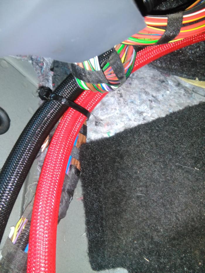

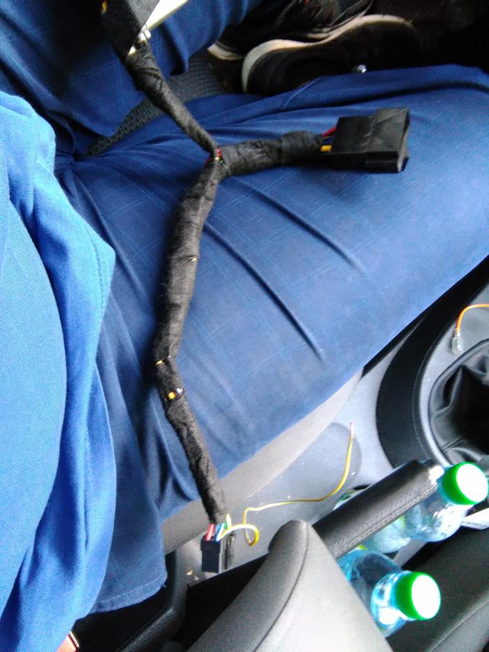

o 18.07.2016, 16:31 | hotdog
izolace kabelů k rádiu
a příprava hlavní napájecí větve

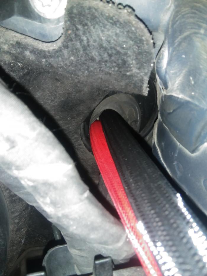

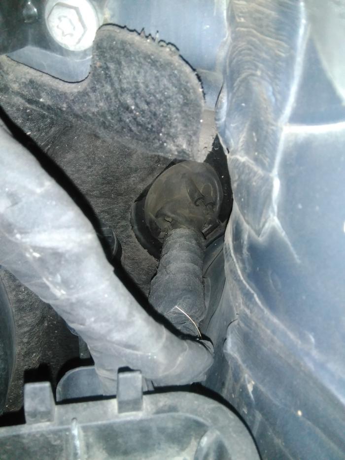

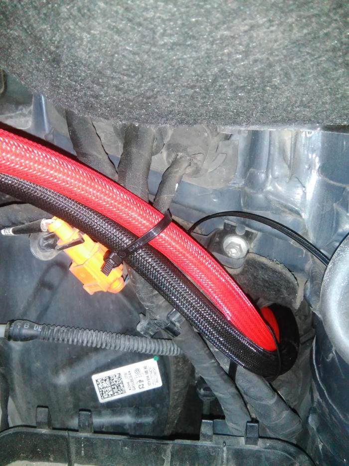

o 19.07.2016, 10:18 | hotdog
originální průchodka od motoru do kabiny
dvě padesátky se tam vejdou jak nic

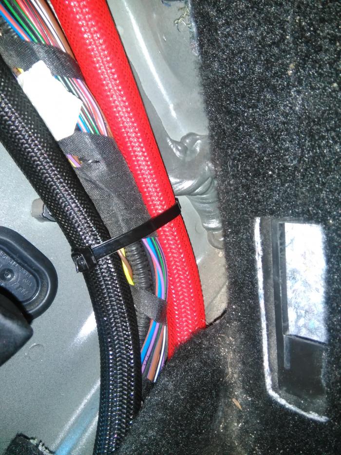

o 19.07.2016, 10:19 | hotdog
vyvázáno k originální kabeláži

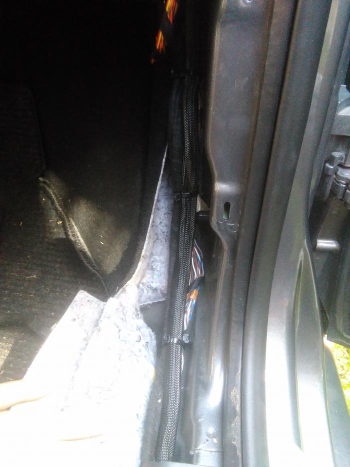

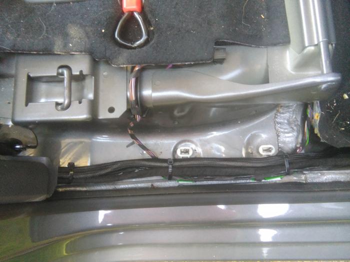

o 19.07.2016, 10:20 | hotdog
vevnitř opět vyvázáno do prahu k původní kabeláži

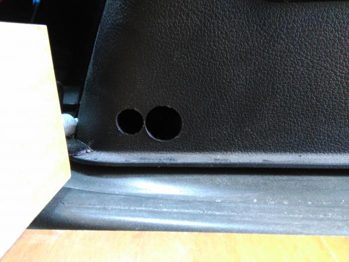

průchodka pro kabely

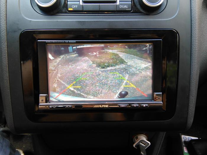

o 31.07.2016, 19:46 | hotdog
test couvací kamery.

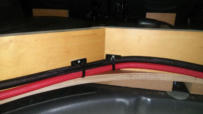

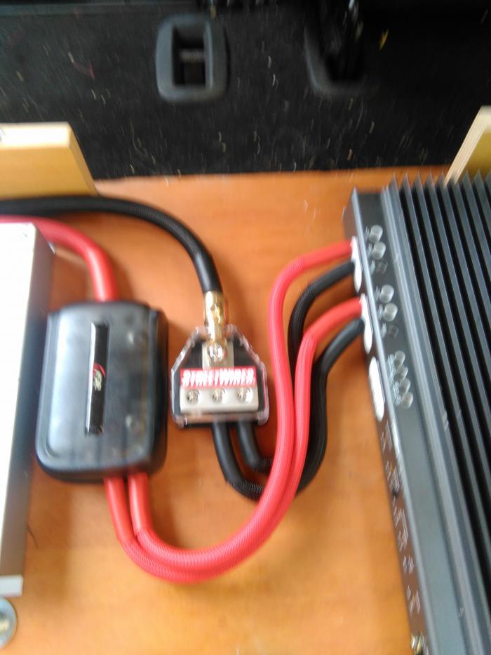

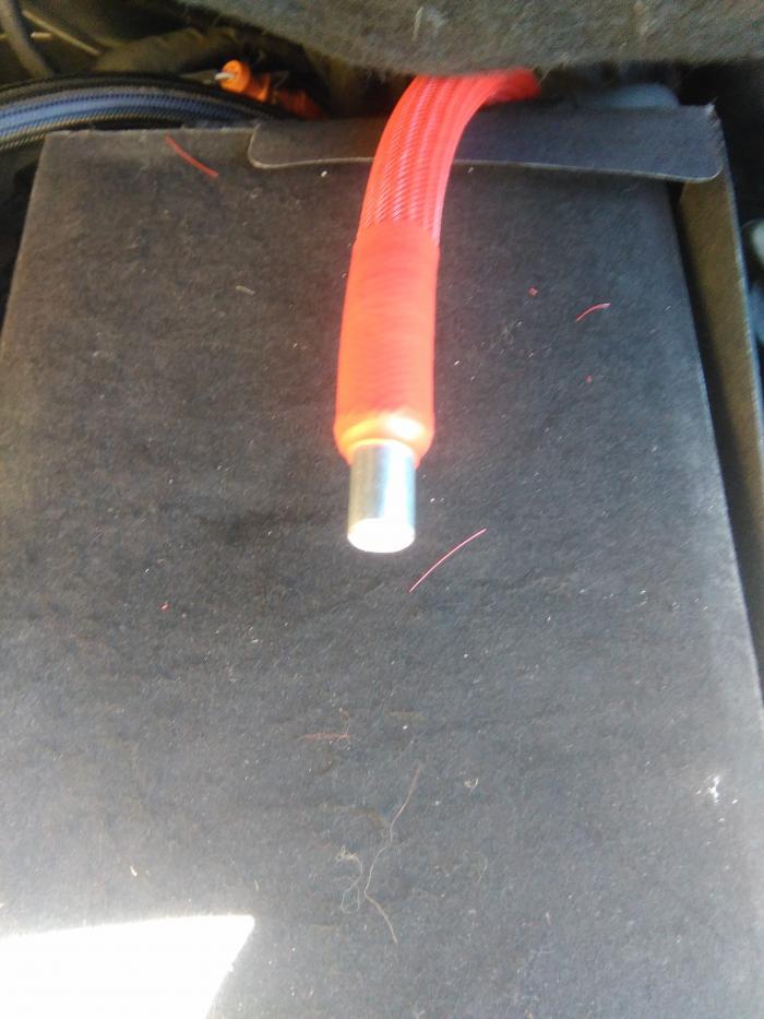

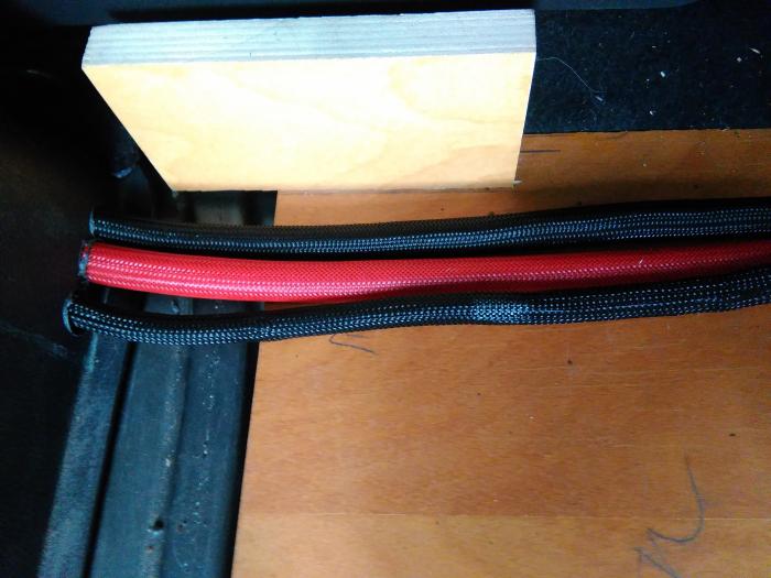

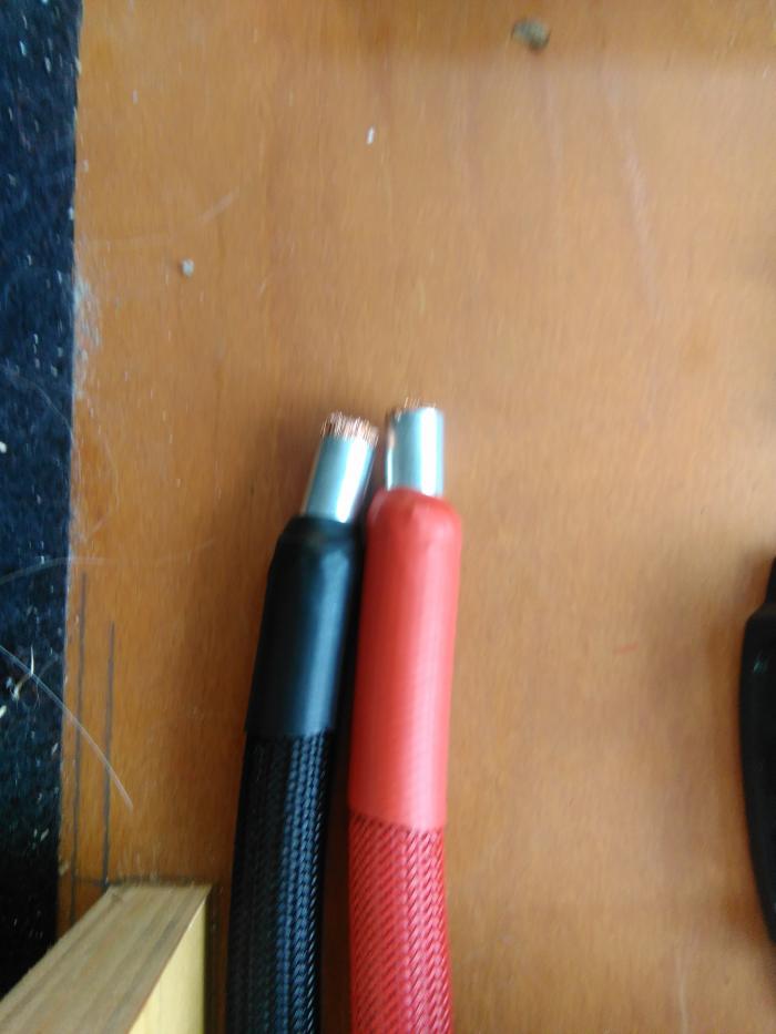

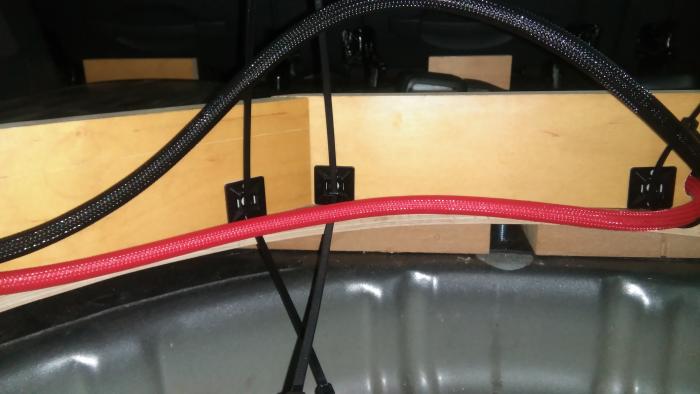

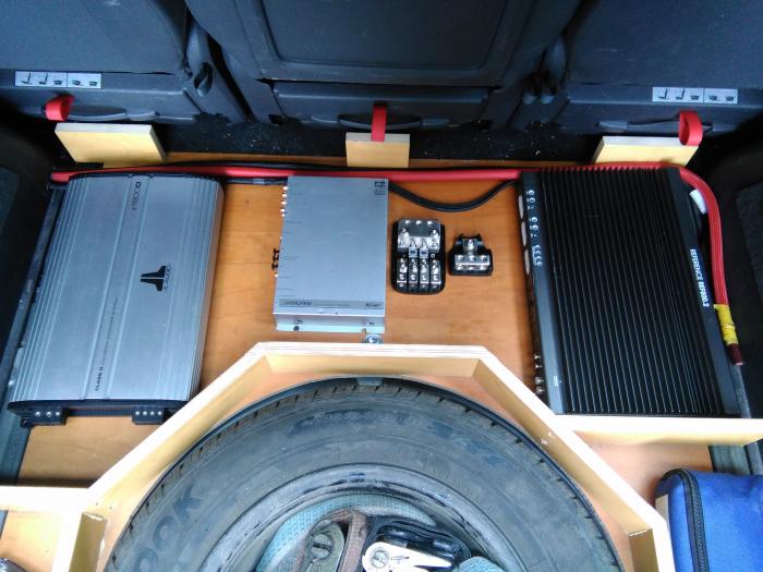

napájecí kabely v kufru
o 31.07.2016, 19:48 | hotdog
napájení zesilovače hotové

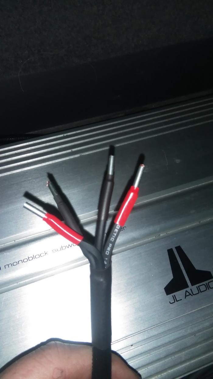

o 31.07.2016, 19:58 | TomasT
kde se daji koupit dutinky na tak silny kabel ??? Diky.
o 31.07.2016, 21:19 | Seat Power
Moc pekne.
o 01.08.2016, 18:59 | hotdog
TomasT já vše kupuju na Carmedia
o 07.08.2016, 21:23 | hotdog
zase kousek hotovo. kabeláž levá strana vyvázáno k originální kabeláži
o 07.08.2016, 21:24 | hotdog
levá strana zadní dveře vyvázáno

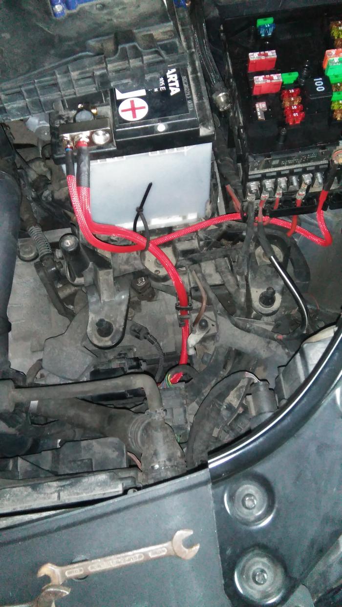

o 07.08.2016, 21:25 | hotdog

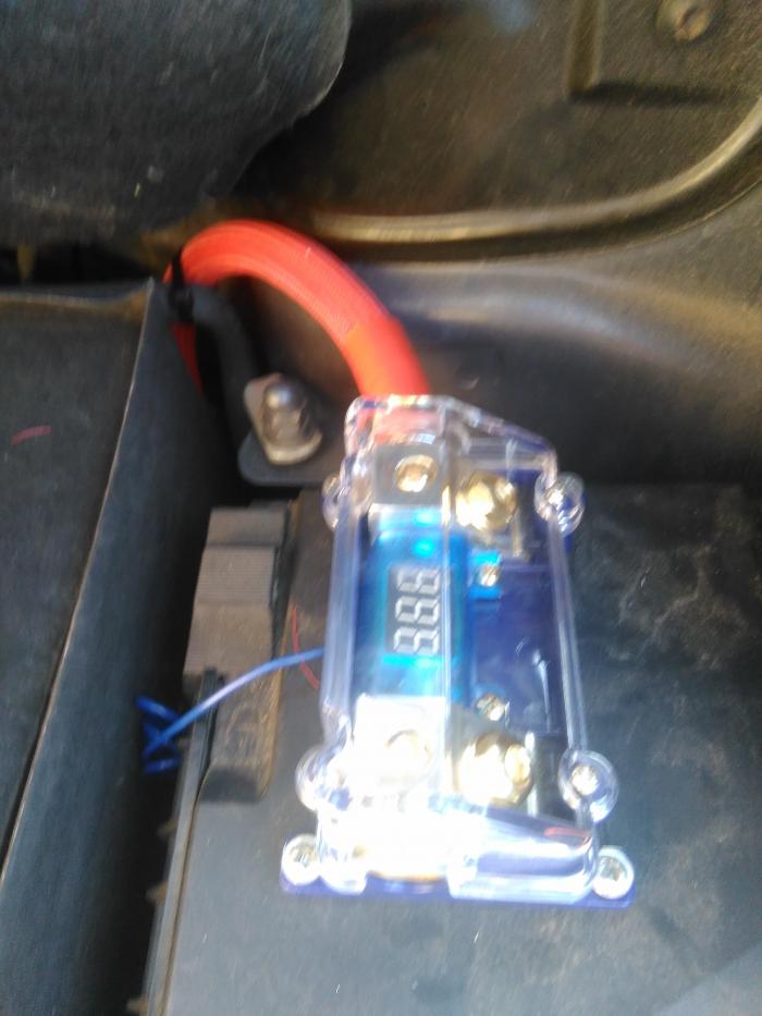

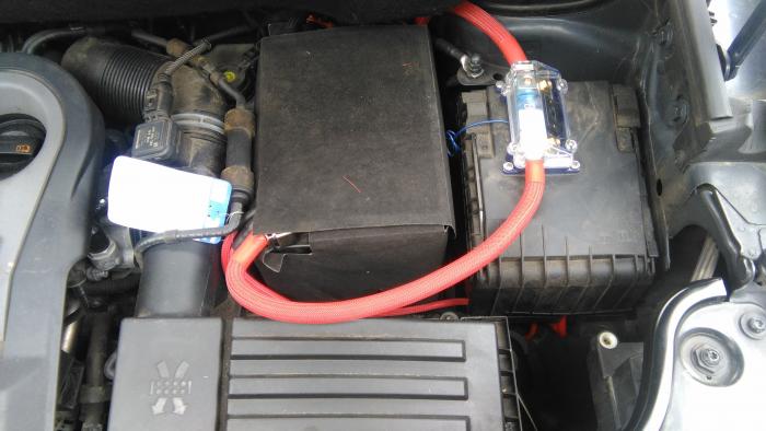

hlavní napájecí kabel do pojistek u baterky
o 07.08.2016, 21:26 | hotdog
hlavní pojistkové pouzdro přišroubováno k originálním pojistkám

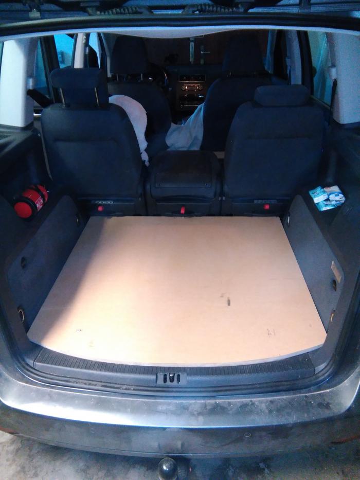

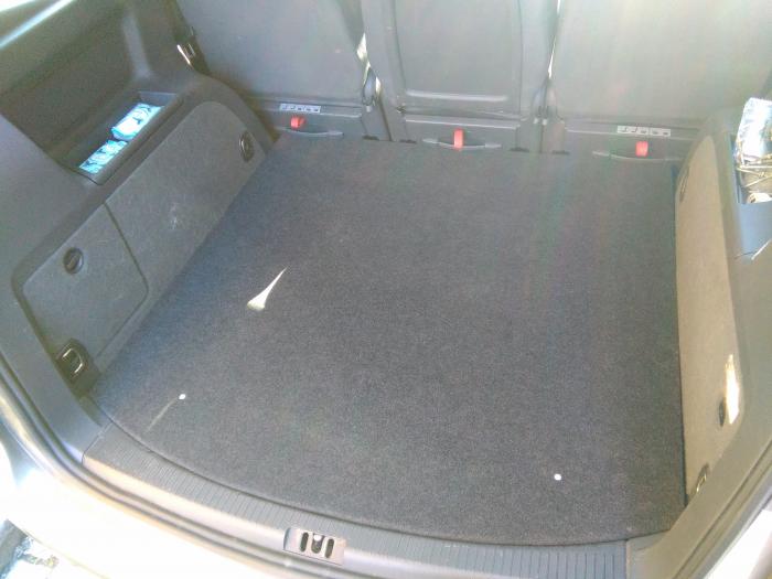

o 24.08.2016, 17:46 | hotdog
Podlaha v kufru hotová

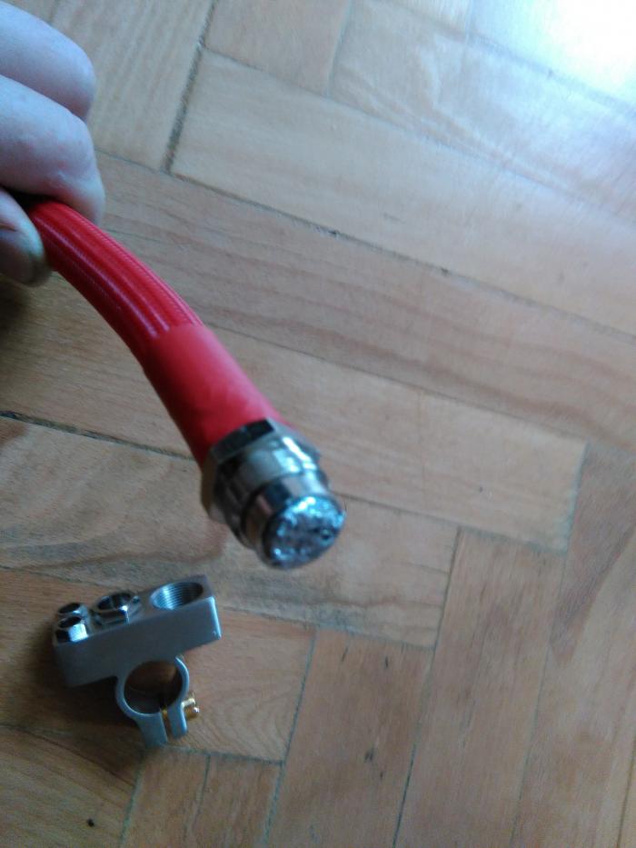

tak zase kousek postup

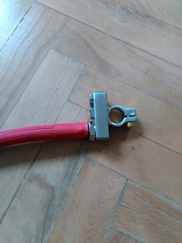

letovací matice pro klemu na baterku

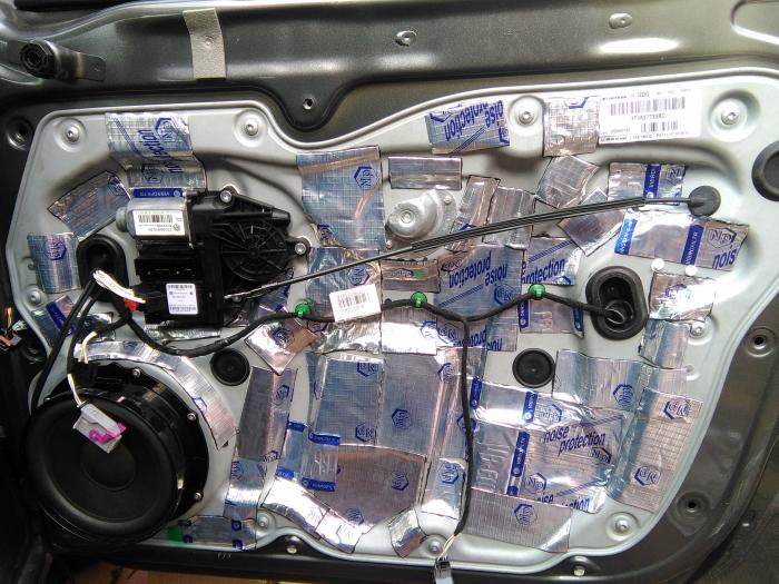

o 25.09.2016, 07:34 | hotdog

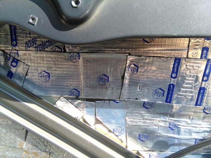

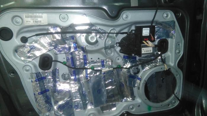

a jde se tlumit

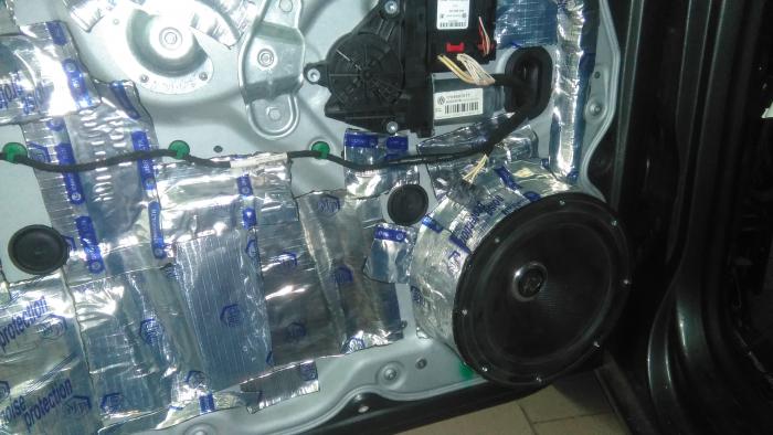

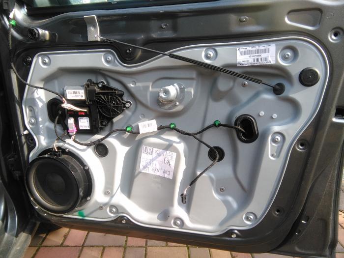

o 25.09.2016, 07:38 | hotdog
první vrstva na vnitřních dveřích, přes ní šla ještě druhá, kterou jsem nefotil
o 25.09.2016, 07:42 | hotdog
horní plech vytlumený také z obou stran
za tím zůstane originální repro, uvidíme jak se budou chovat až je připojím na zesilovač a procesor

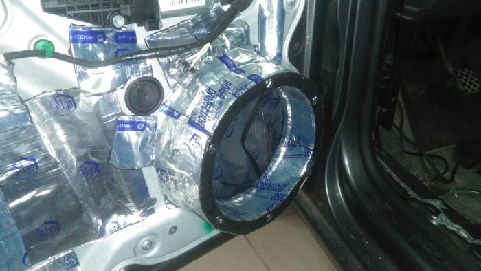

tak po půl roce jsem si našel čas na pokračování montáže.... dotlumil jsem i druhé dveře
o 15.05.2017, 16:34 | hotdog

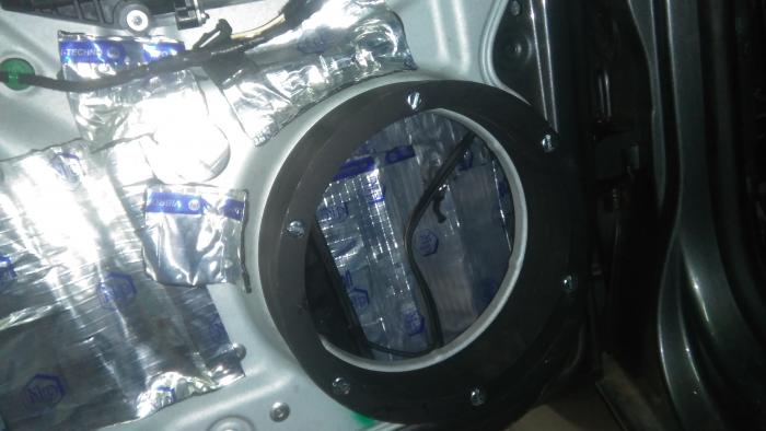

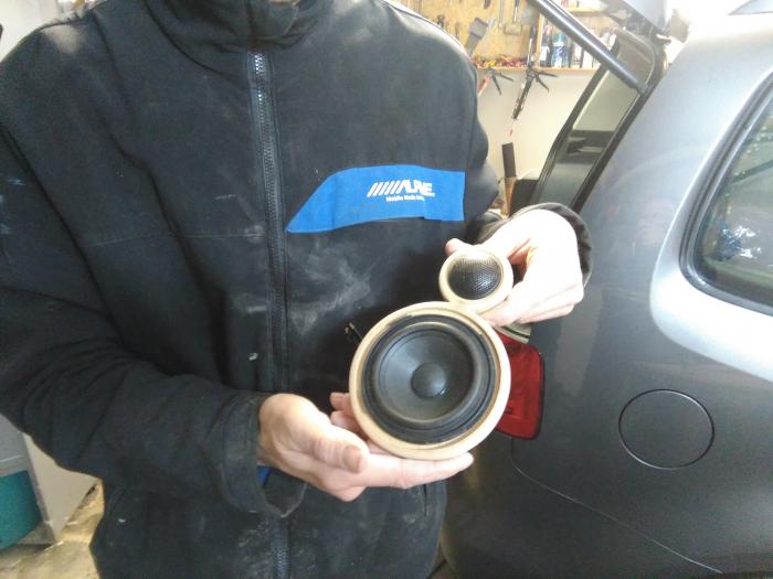

repro bude držet v MDF kroužku
tlumení není nikdy dost
o 15.05.2017, 16:35 | hotdog
a je to tam
o 15.05.2017, 16:37 | hotdog
kroužky pro středy a výšky

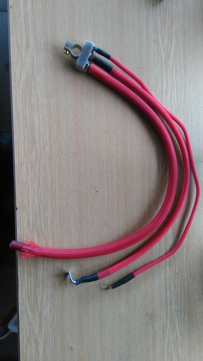

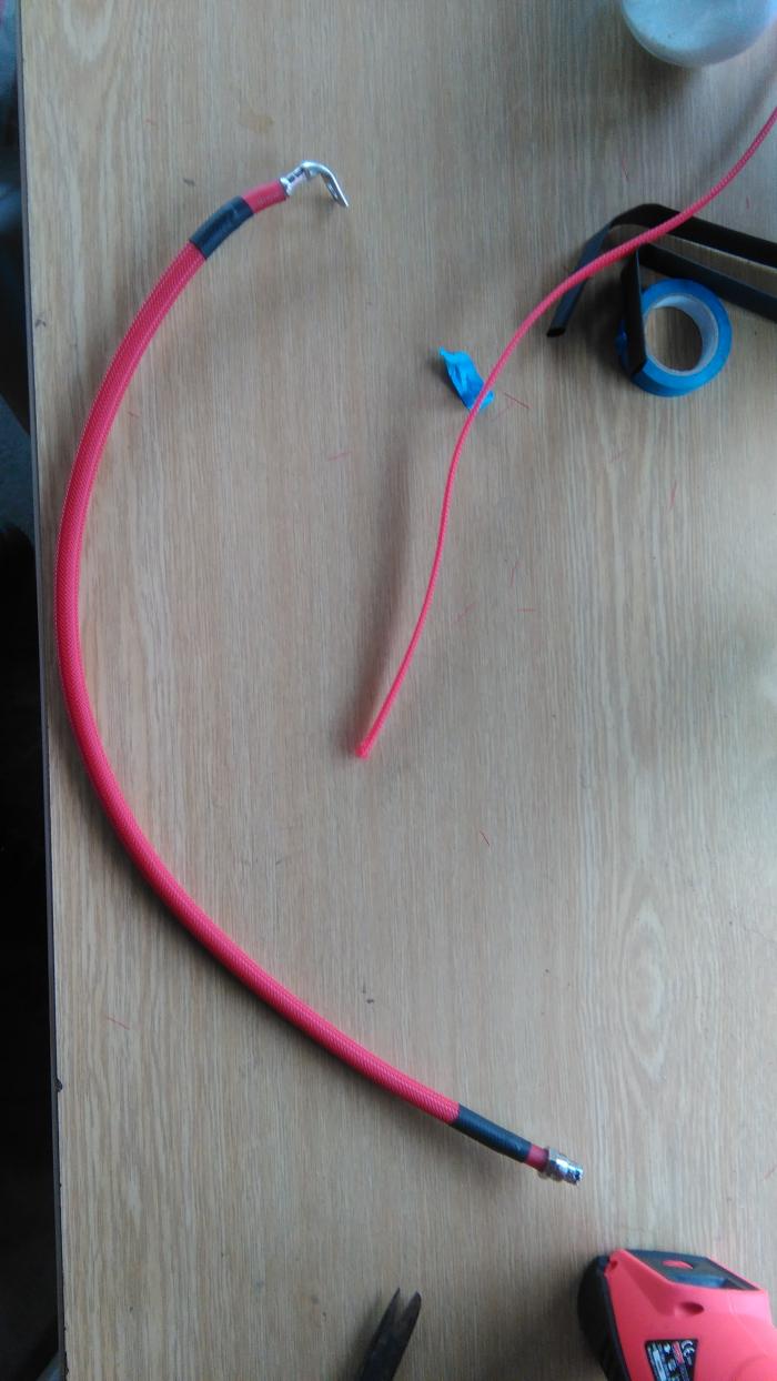

nový kabel ke starteru

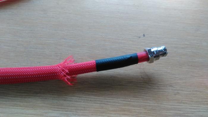

o 15.05.2017, 16:38 | hotdog
pro jistotu 2x oplet
o 15.05.2017, 16:40 | hotdog

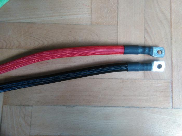

plus kabeláž od baterky ke startéru, zesilovačům a napájení auta připravena

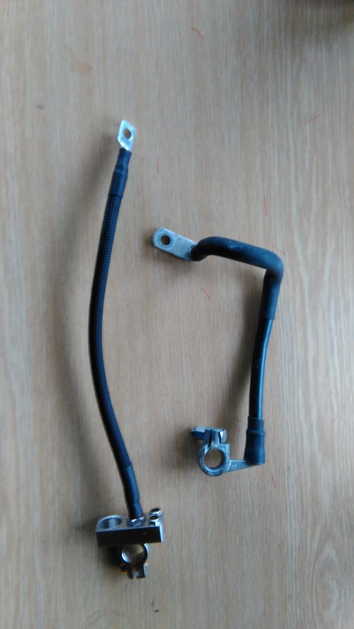

o 15.05.2017, 16:41 | hotdog
originální a nový kostřící kabel

hlavní napájení zesilovačů
