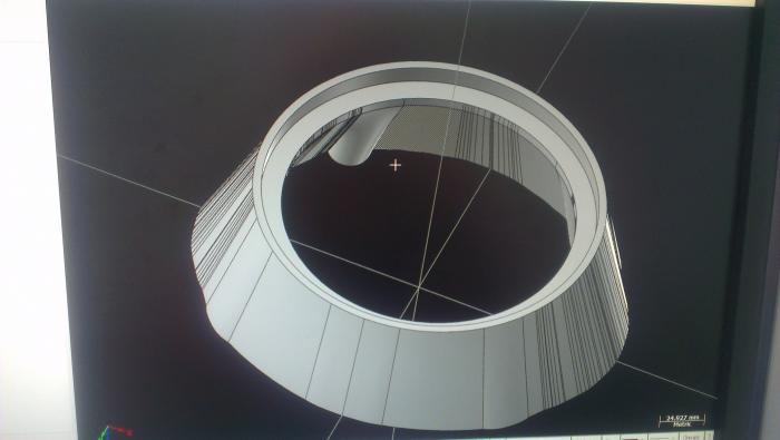

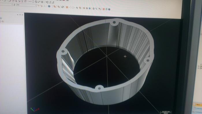

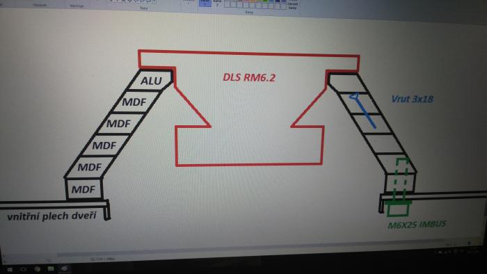

Mám DLS RM6.2, kde průměr magnetu je skoro jako montážní průměr. Repro potřebuju vytáhnout víc z do tapecu a když bych použil klasickou "trubku" tak ho už úplně udusím.
Měl jsem v plánu výrobu podložky viz. obrázek, ale z hliníku - jen materiál 2000.- a 3D tisk z ABS 1800.- (ceny za 1 kus).
Máte někdo zkušenost s vrstvením mdf desek? Slepil bych je, popř. místy svrtal vruty. Vydrží to? Síla stěny je max cca 20mm.
Díky
foto k příspěvku  od Loader

o 10.01.2016, 00:45 | lambados
Ahoj. Do jakyho auta to jde?
o 10.01.2016, 01:04 | Loader
2009 Focus
o 10.01.2016, 01:24 | lambados
Je to hodne velkej vystrel do tmy. Ale co z lamina? Dovnitr zalaminivat neco na vyztuzeni. Treba 4 kulaziny jak vidim na druhe fotce na prisroubovani. Nvm jaky ma lamino vlastnosti ale kdyz rikas 2 cm pryskyrice musi drzet. Jen napad. Nechci aby me za to nekdo bombardoval.

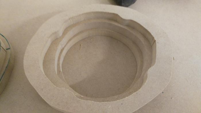

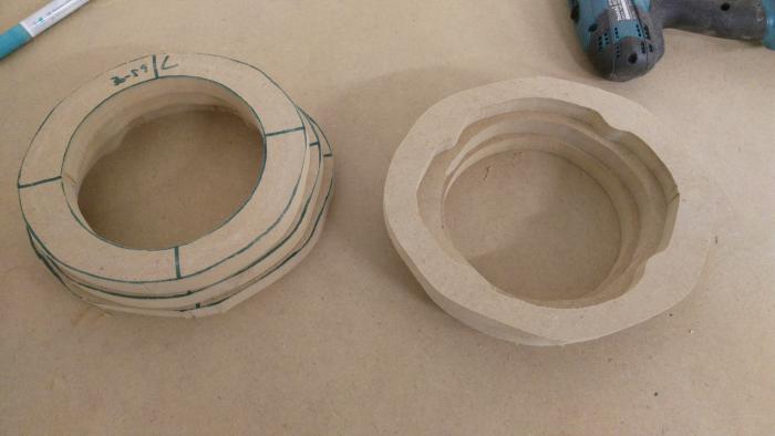

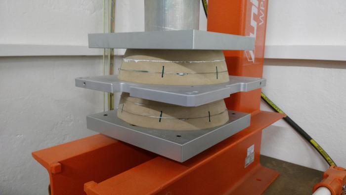

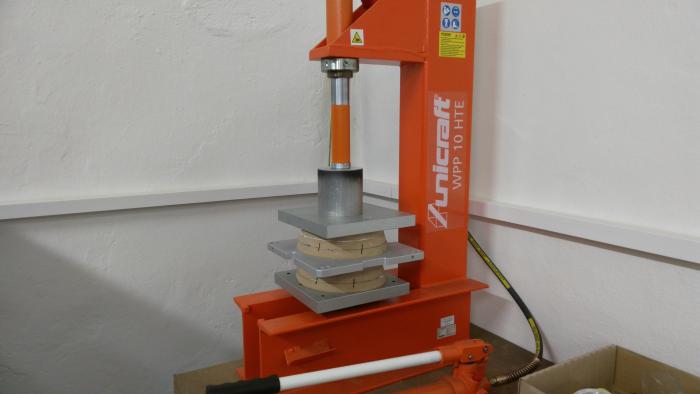

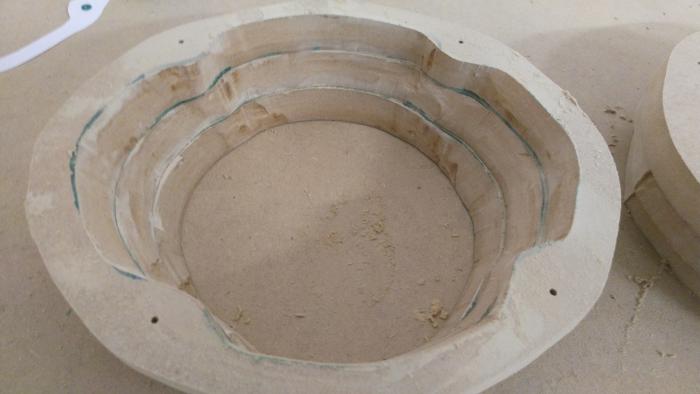

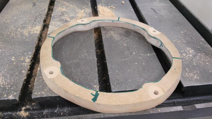

Tak výroba v plném proudu :)

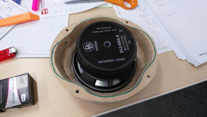

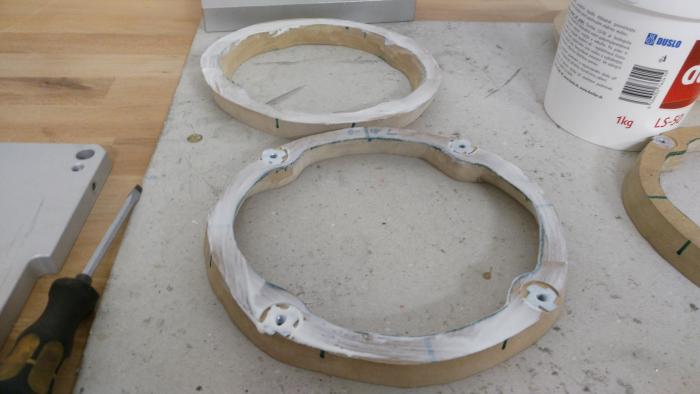

o 15.01.2016, 17:51 | Loader

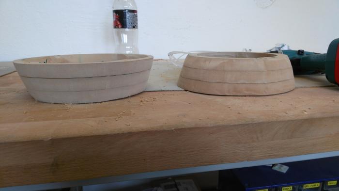

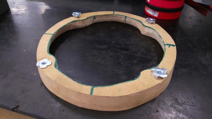

o 15.01.2016, 18:51 | Loader
o 15.01.2016, 18:55 | Toxxx
Vo finále to pretiahni laminátom a máš istotu že to nepraskne ani mimo spoj :)
o 15.01.2016, 21:41 | Loader
Asi i budu muset :) na monitoru to vypadalo menší :D Zatím to vypadá že síla stěny bude kolem 10mm jinak to nedostanu do dveří. S laminem jsem ještě nedělal. Už studuju na youtube :D

o 16.01.2016, 11:44 | Loader

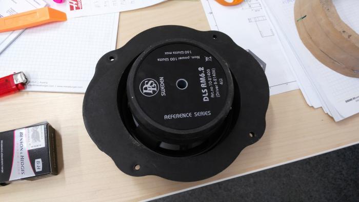

Tak vybroušeno i z venku. Jde to z průměru 140mm na patvar 175x195. Mezi 1. a 2. vrstvu přijdou naklepávací matky pro upevnění, pak slepit a nakonec laminát.
Resp valí se mi tu zbytky uhlíkové tkaniny. Dá se to použít místo skelných vláken? Nebo jsi myslel to jen přetřít pryskyřicí?
o 16.01.2016, 14:12 | noclue
1 vrstva tkaniny a to uplne staci. Zivica ako taka len izoluje proti vode ale je krehka. to potom radsej hodit do zakladnej farby alebo plnica

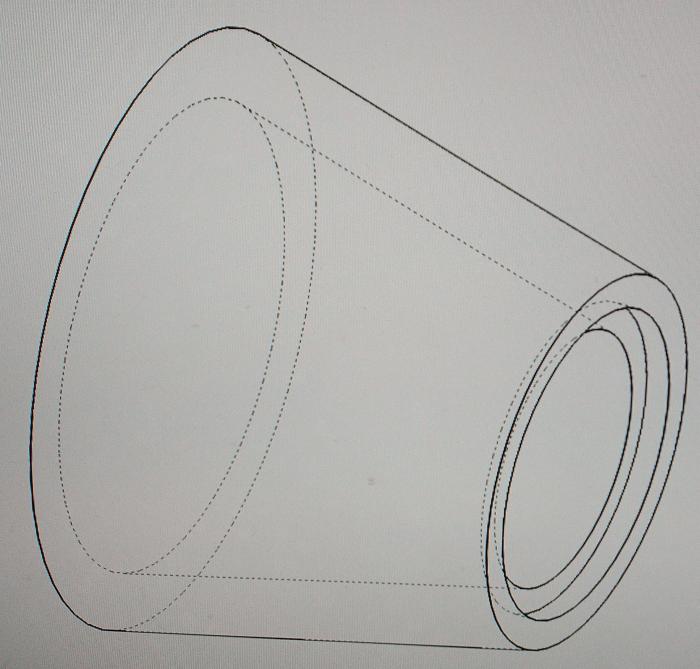

o 16.01.2016, 21:11 | Piskoteek | Upraveno: 2016-01-16 21:14:57
No ja těch hraček mám trochu víc :-D
kdybys tam neměl ty osazení na díry, ale spokojil by ses s širší tou zadni stranou, ulehčilo by to hodně práce a penez.
Protože už by se to dalo třeba soustružit a to musí vypadnout takova blbost do pár minut..
stačí mi kdybys to nalouskal od oka na papir+ nějaké koty..
foto k příspěvku  od Piskoteek

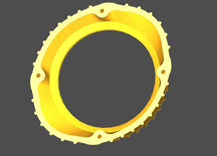

o 16.01.2016, 21:20 | Loader | Upraveno: 2016-01-16 21:26:05
Ta spodní základna kopíruje prolis na dveřích, proto takový tvar :(
Každopádně na fréze mi simulace ukazovala nějaké 2 hodiny za obě operace, ale litalo to jak blázen a vnější kužel jen vyhrubovaný.
Máš to v mailu, našel jsem trochu upravený model když jsem poptával 3D tisk.

To co je na modelu - tak to bude vypadat. Samozřejmě že by byl lepší čistý kužel, ale jsem limitováný tím co se vejde do tapecirunku, snažím se co nejméně řezat do auta :)

Dobře ještě jinak, co třeba udělat kužel viz můj navrh a pod nej adapter k tvojim dveřím na frezce..

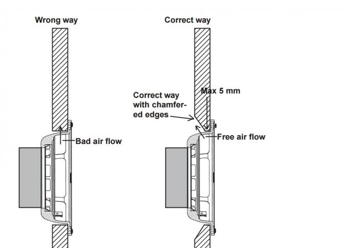

Co jsem pochopil (snad dobře), tak by kolem magnetu (průměr 110mm/95cm2) měla být plocha stejná/větší jako je plocha membrány(cca 170cm2) = cca průmer 18.5mm (265cm2). Momentálně je repro v "normální" mdf podložce a kolem magnetu je cca 58cm2.
To by šlo, ale těch 18.5cm průměr (ve výšce/hloubce kde je magnet se tam nevejde) :( navíc sám výrobce doporučuje:
o 16.01.2016, 21:49 | Loader

jj, poslední segment se sražením bude z alu. Ten model co je úplně na začátku je starší verze. Teď je na vnitřním tvaru pořád přídavek a pak to dobrousím podle posledního segmentu před laminací. Na fotce je model co jsem poptával na 3D tisk, byli tam navíc výztuhy na vnějším tvaru :)
Můžu ještě igs, ipt, nebo formát pro mastercam.

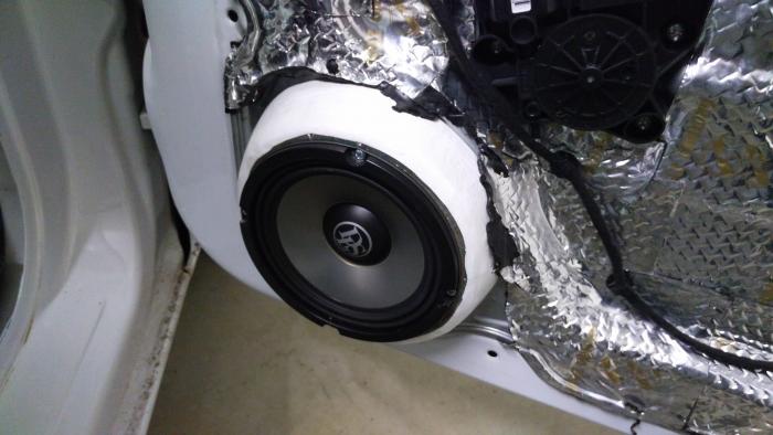

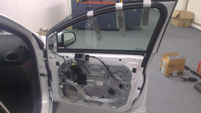

Tak už se to rýsuje. Vyndal jsem repro z auta s položkami. Tolik místa tam teď bylo:
o 19.01.2016, 17:21 | Loader
A teď:

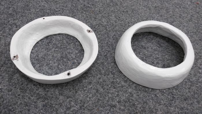

o 02.02.2016, 09:59 | Loader
Tak už jsou doma :) 2-3 vrstvy laminátu a nějaká gelová barva.
