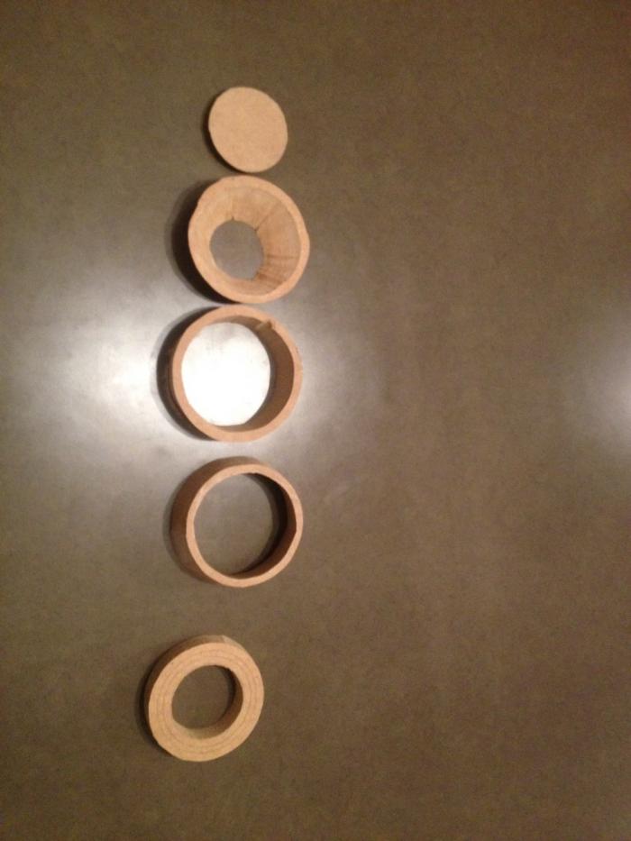

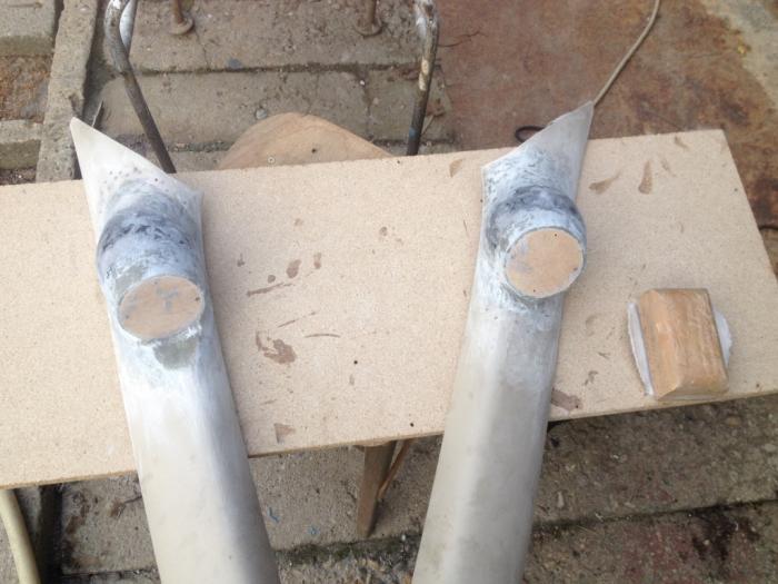

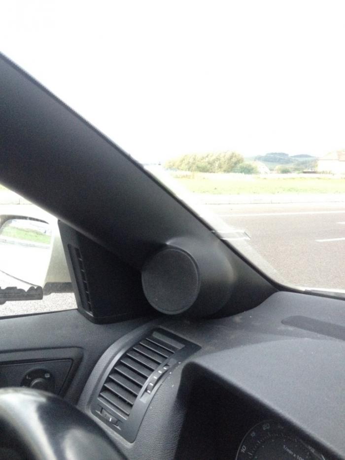

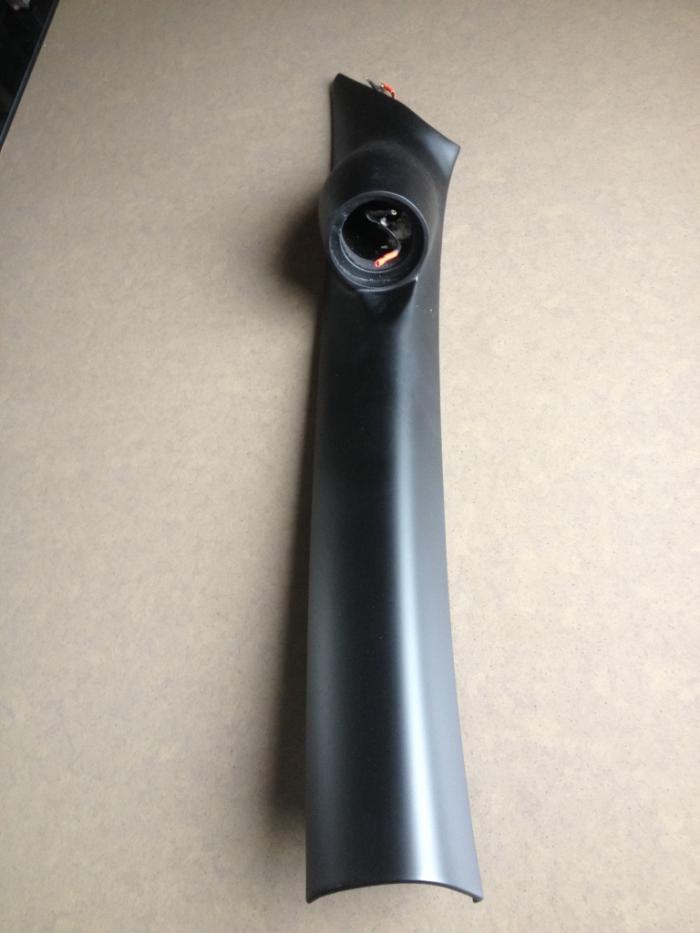

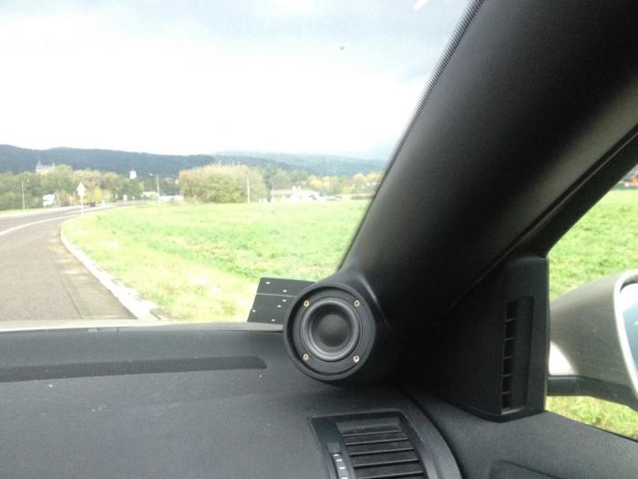

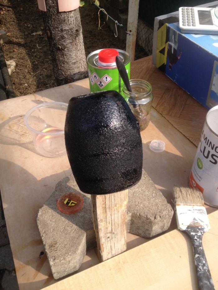

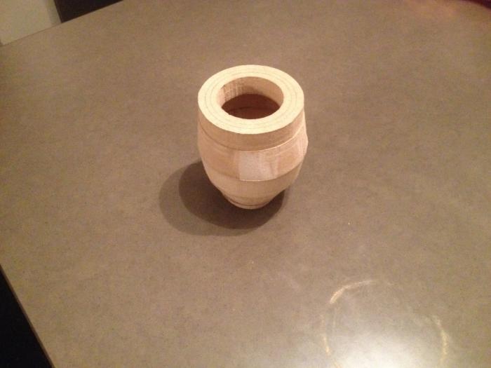

Tak konečne dorazili Scan Speak 5f a mohol som sa pustiť do ozvučníc na A stĺpiky. Zopár foto :)
foto k příspěvku  od yatsura

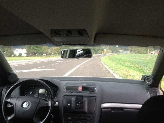

o 17.10.2015, 19:50 | noclue
Jej, tie poznam.
Pekne urobene z tej mdf optimalny matros. Aky objem?
Len preco tak nizko? Nechcel si vyssie scenu?
o 17.10.2015, 20:25 | yatsura
No vyššie som to dávať nechcel aby mi to nezavadzalo a pozeral som x fotiek na nete a väčšina ludí to malo podobne vysoko, prípadne len málo vyššie. A nechcel som aby to bolo moc ďaleko aod stredobassu. Objem je asi 350ml.
Ale mal by som otázku. Ozvučnica je z 3/4 MDF a dokončené laminátom s hrúbkou necelý 1cm. Repro ešte nieje rozohrané, ale hrá to trochu ako z plastovej ozvučnice. Mám to niečim vytlmiť? Vylepiť dynamatom, alebo vyplniť rúnom?
Dík.
o 17.10.2015, 21:30 | Chris
super, prevedenie TOPka , vitaj v klube :D
o 17.10.2015, 22:00 | wefa
Sloupky jsou super, líbí se mi provedení. Předtím jsi měl klasika středobas + výška? Měl bys porovnání na středech, zda je citelně znát?
o 17.10.2015, 22:20 | noclue
jak to rezes?
oni sa az tak moc nerozohraju, teda aspon moje hrali od prveho dna
o 17.10.2015, 23:15 | yatsura
Dík
noclue: oni hrajú skvele, o tom niet pochýb, len to má trošku taký plastový nádych. Neviem, ako to vysvetliť. Skúsim to naplniť rúnom a uvidím. Zatiaľ nemám dsp, tak to režem na zosiku na 400hz s 12db/oct. a nemôžem použiť časové korekcie, na ktoré som bol zvyknutý, takže sa v tomto štádiu sa dá zvuk ťažko hodnotiť. Bol som nedočkavý a zapojil ich, lebo som chcel vedieť ako to hrá. V každom prípade to splnilo moje očakávania už teraz, až na ten malý detail.
Ty máš tu ozvučnicu niečím tlmenú?
wefa: ako som písal, je to zapojené bez dsp, ale zatiaľ môžem napísať, že výšky sú trochu menej detailné, ako MT23 a vyššie stredy kľudnejšie, čo som chcel.

o 21.10.2015, 19:53 | pibi
Ahoj.
Nemáš prosím foto, jak jsi dělal krycí síťku?
o 22.10.2015, 13:55 | yatsura
pibi: fotky nemám, ale to som len vypílil krúžok z tenkej HDFky, strekol na čierno, vystrihol trochu väčší kruh priezvučnej tkaniny, na zadnú stranu krúžku nalepil obojstrannú lepiacu pásku a obalil ten krúžok tkaniou. Tá obojstranná páska to v pohode drží.

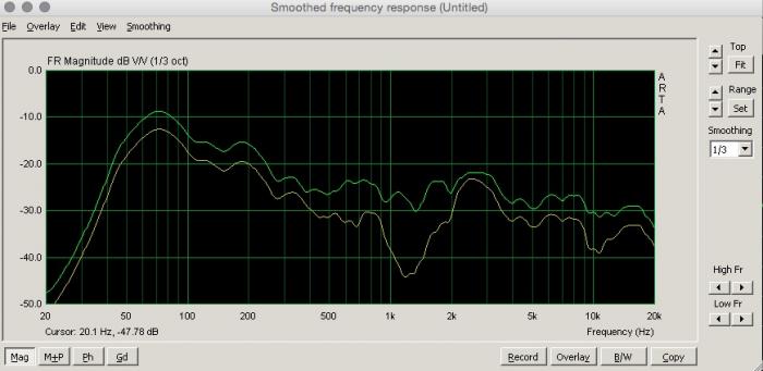

o 09.03.2016, 00:01 | yatsura
Tak to tu trochu oživím.

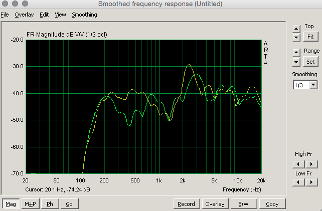

Konečne som sa sostal k meraniu aj vďaka pomoci Noclue a chcem sa opýtať ešte na pár vecí.
Keď som meral samostatne 5F tak mali trochu rozdielny priebeh. mám sa nažiť ich krivky pomocou EQ priblížiť k sebe? Alebo mám EQ použiť až na koniec pre obe srany spolu? Čítal som, že by sa to malo doladiť až na konci spolu, ale prídu mi tam dosť veľké rozdiely okolo 400hz.

Ešte pridám graf merania na konci pred a po použití EQ. Snažil som sa EQ použiť čo najmenej, ale okolo 1200hz bol veľký prepad a musel som tomu pridať viac. Zvuk sa ale výrazne zlepšil.

o 10.03.2016, 13:11 | noclue | Upraveno: 2016-03-10 13:11:39
posledny obrazok: zlty je lavy?
o 10.03.2016, 19:32 | yatsura
Posledný obrázok sú krivky všetkých repro pustených spolu
žltá: bez použitia EQ
zelená: po použití EQ s tým že som to pustil hlasnejšie aby bola kúsok nad žltou.
samostatné meniče 5F sú na prvej fotke bez použitia EQ
zelená: ľavý
žltá: pravý
asi kôli odrazom vzniká ten rozdiel medzi P a L stranou. zaujíma ma či používate EQ na pravú a ľavú stranu samostatne. Niekde som čítal že sa má použiť na obe strany rovnako, ale príde mi to nezmysel. Keď som sa snažil použiť EQ na každý kanál samostatne, aby mali obe strany podobný priebeh tak mi pripadal zvuk lepší.
A ešte by som potreboval vedieť nakoľko sa mám snažiť tie prepady a hrby vyrovnať. V tom článku z car-hifi píšu, že menej je viac, ale ten prepad okolo 1200hz bol výrazný a musel som pridať 10db :) aby som to vyrovnal. Meral som prvý krát a naozaj neviem čo je pri použití EQ už moc.
V každom prípade aj po mojom prvom meraní a stále laickom nastavení sa zvuk výrazne zlepšil. Na tie výrazné prepady a hrby by som počúvaním nikdy neprišiel. Tých 120 euro za to rozhodne stojí!
Ďakujem za každú pomoc.
o 10.03.2016, 20:16 | lukee_cz
pridat 10dB na EQ uz je teda poradny extrem. Auto je holt auto a jeho akustika/odrazy/propady je proste nahovno. Beru to tak, ze kazde auto ma "nejakou" frekvenci nahouby a muzes se postavit treba na hlavu a prekopat celou instalaci a stejne to bude v haji. Ja mam propad na 800Hz obrovsky, a nic s tim holt neudelam. Dobre je to videt treba na tom, kdyz na EQ pridas 10dB a propad se ti zlepsi treba o 5. U tebe se to zlepsilo sice dost, ale jak uz sem vzpomenul na zacatku, 10dB na EQ je extrem a verim tomu, ze to zvuku spis uskodilo nez pomohlo ;)
o 10.03.2016, 21:44 | yatsura
Dík. A koľko db je ešte akceptovateľných? Myslím v tom najhoršom prípade.
o 10.03.2016, 23:32 | noclue | Upraveno: 2016-03-10 23:33:10
namietka, vasa dostojnost.
ked treba 10dB pridat a menic to mechanicky a elektricky zvladne, tak to nie je problem. Problem je skor, ze pridas elektricky 10dB a akusticky nameras stale dieru 3dB.....
Preto je rozumnejsie skor ubrat na spickach
ale k tomu najdolezitejsiemu:
Vyrovnat treba kazdy menic osve, ked sa to neda, tak aspon kazdu stranu osve. Inak predsa nebude sediet fokus
nemozem mat na 300Hz vlavo o 6dB viac a na 2000Hz o 5dB menej... potom bude stred lietat v zavislosti od frekvencie stred sprava dolava a fokus bude velmi nepresny
o 11.03.2016, 00:40 | yatsura
veď to som si myslel a keď som to vyskúšal a nastavil to samostatne, tak to bolo lepšie.
Jeden preset mám EQ na flat a keď prepínam medzi flat a EQ s nastavením, tak je obrovský rozdiel v objeme a priestore k lepšiemu, takže u mňa EQ funguje, ale ešte sa stým pohrám. Zatiaľ som vysmiaty...
ďakujem za rady
