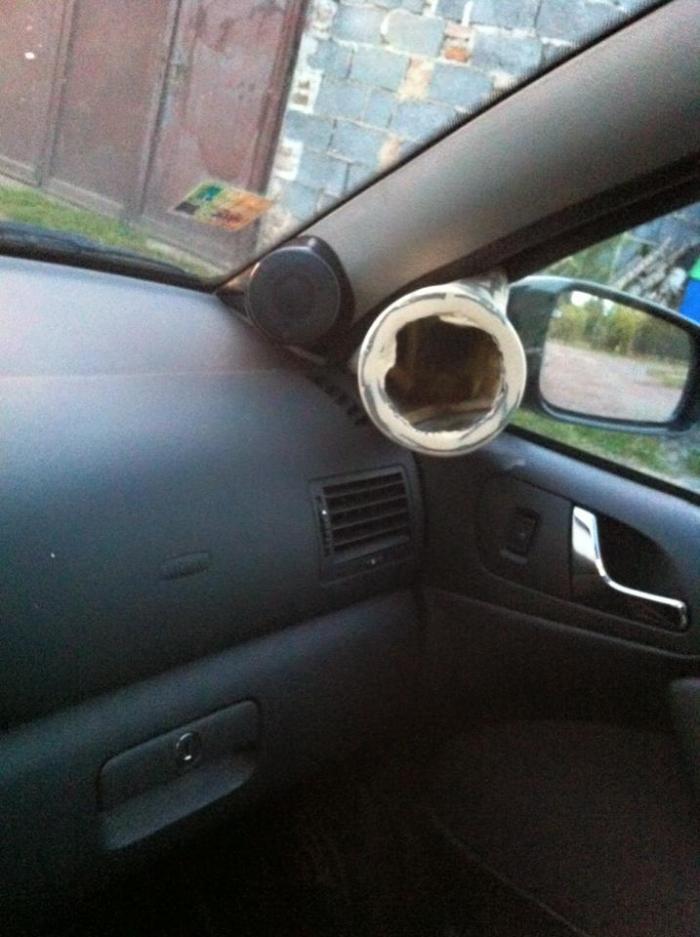

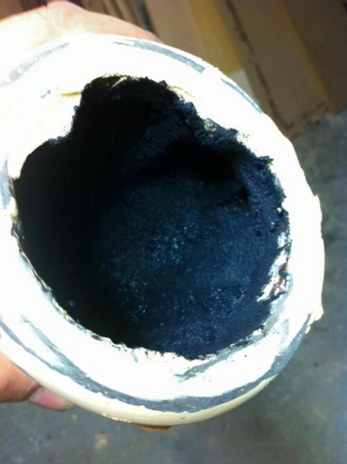

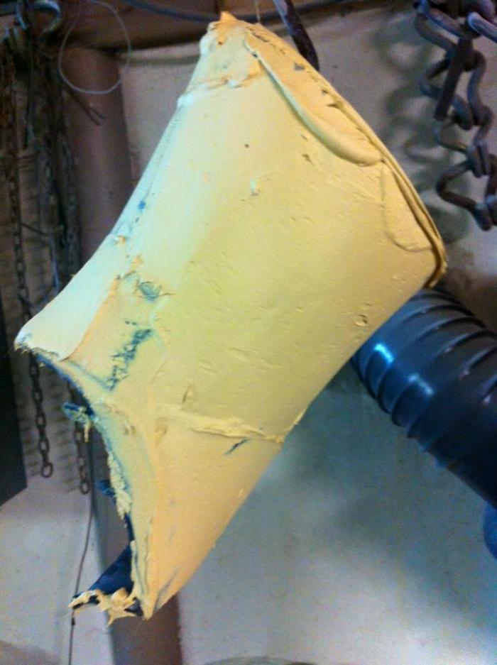

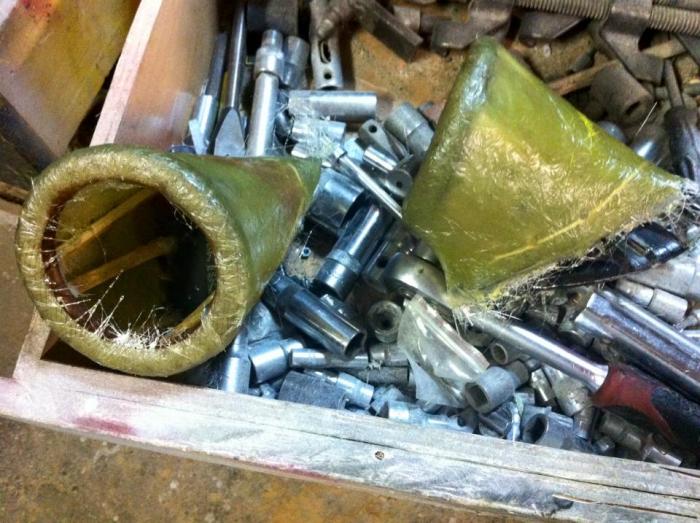

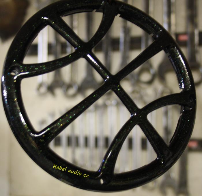

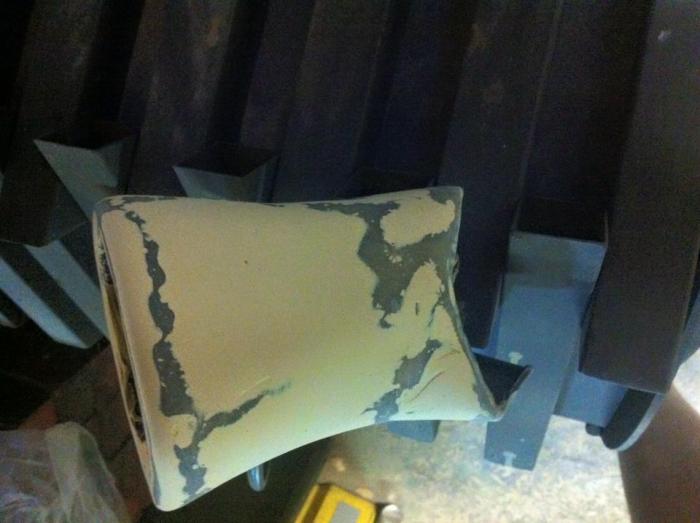

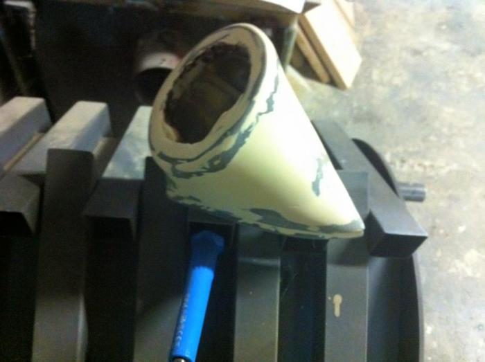

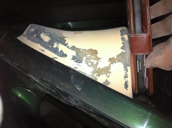

komplet laminát, tmeleni, směrováni, lakováni s holograf třpytkama.
A nasledně 2x lak všeho

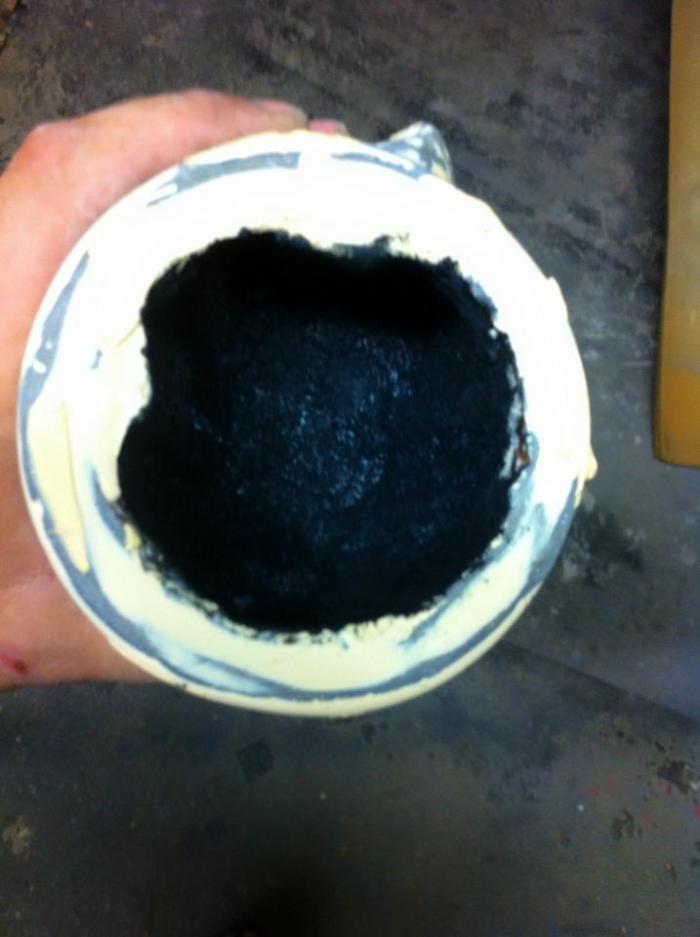

3 X brax pasta

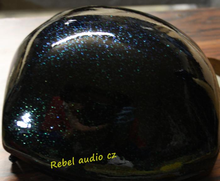

1 vrstva třpytek a laku
14.10.2015, 20:54 |
rebel
přebroušené a dvakrat lakované

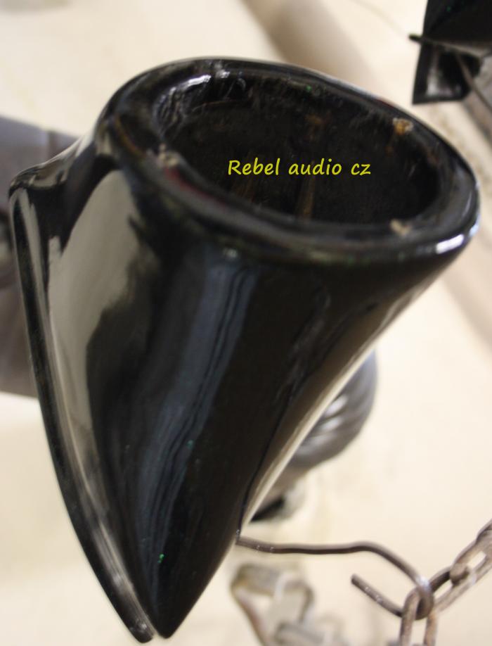

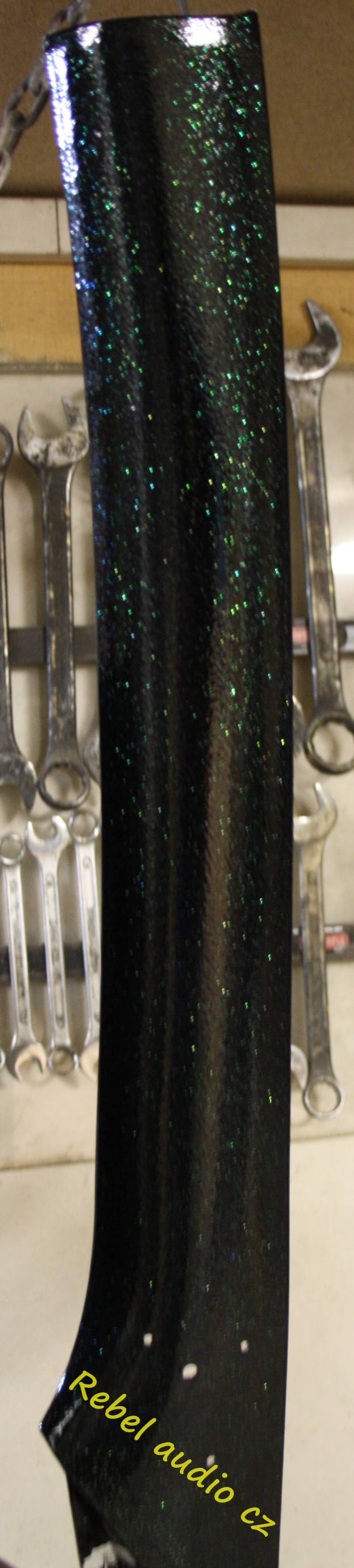

finalní lak

a rovnou i zaslepka na volant když už sem byl vtom lakování
