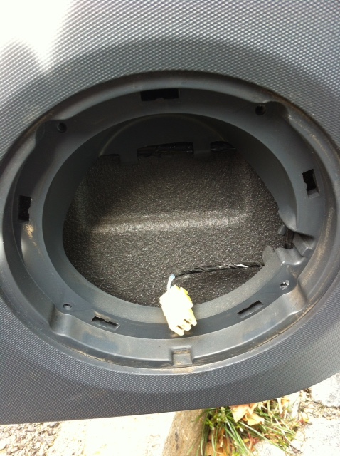

predne repro. zvlastne ze to vyzera na kompo ale v mieste na vysky pri zrkadle nieje ziadne vyskove repro..
foto k příspěvku  od tibaltík

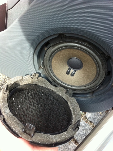

o 15.09.2015, 12:20 | tibaltík
13cm

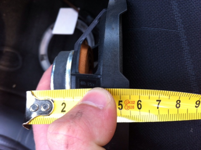

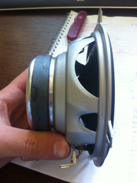

o 15.09.2015, 12:21 | tibaltík
hlbka tak 7.5cm. za repro je tlmiaca pena. tapacir netreba skladat pokial sa meni iba repro...

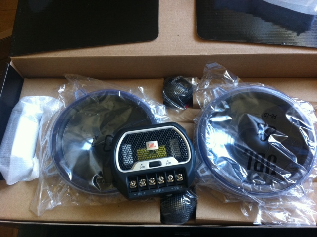

Tak kupene jbl gto508c, brax antivibracna pasta, stp gold a mdf podlozky a pojde sa na to :)

balicek od Jirku :)

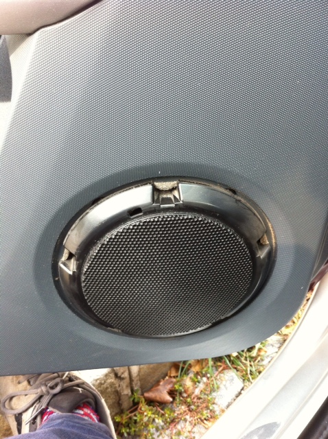

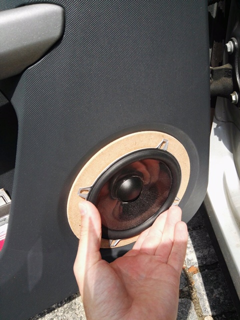

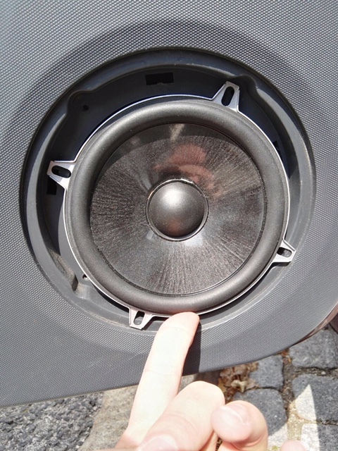

o 25.07.2017, 13:49 | tibaltík | Upraveno: 2017-07-25 13:52:01
Konecne budem mat cas poriesit mame auto. Rozmyslam, ci dam nove repro na uzke mdf kruzky a vytiahnem ich trochu von, alebo upravim/skratim uchyty aby vosli do oem miesta.
Tlmit na smarte nieje velmi co a dvere sa nedaju ani poriadne rozobrat ale hrat to bude na OEM radiu zatial, tak snad trosku tlmenia okolo menicov bude ok.
o 25.07.2017, 13:50 | tibaltík
Alternativa s kruzkom
