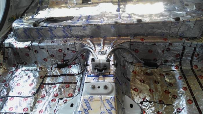

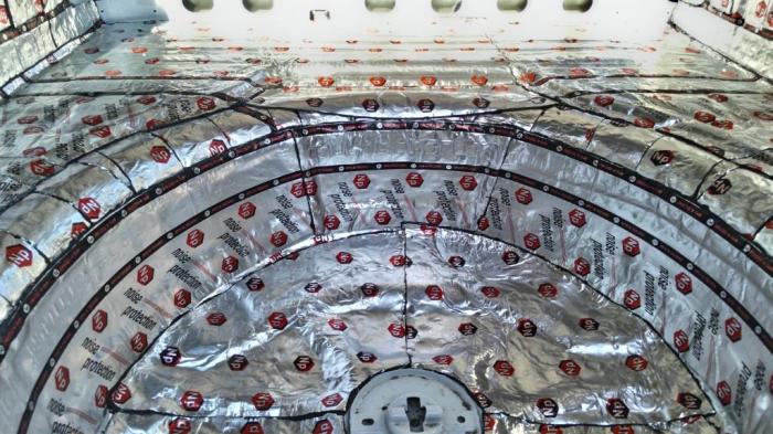

VBFko - hodně dobře se s tím pracuje!
foto k příspěvku  od RepaO
o 19.08.2015, 17:20 | RepaO

Výše uvedené, obdobné izolace, a je úplně jedno jak se jmenují, mají jen účelně zhmotnit tenkostěnný skelet plošných dílů na autě, ovšem jen lokálně, nikoliv tak, jak je vyobrazeno. O odhlučnění strukturálního odstínění hluku, o kterém touží „LTR 450“ nemůže být ani řeč.

Není takovéto odhlučnění 100% plochy zbytečné?
o 22.08.2015, 18:32 | BeetAudio.cz
Ano instalace je záměrně předimenzována.
