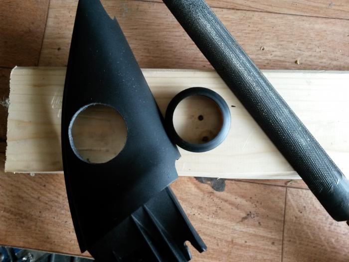

Zdravím jen se zeptám osazoval někdo tyto repro do Octavie I combi.Chci se zeptat na výškáče jak se dopasovaly do domečků, chtěl bych zachovat venkovní vzhled domečků.Dík za odpovědi.
o 01.08.2015, 11:23 | lambados
Zdarec, fota ma svara. Mam superba. Takze navecer poslu jak to slo do tech domku. Proste se provrtala mrizka, a vycvakala ven. Pilnickem se dopilovalo aby tam ty mtx sly. Svnitrek se tam uz vleze. Pevny casti jsem prilepil jen kapkou lepidla z tavne pistole. Mozna kdyz budes opatrny, tak tam ani vuli mit nebudes.

foto k příspěvku  od lambados

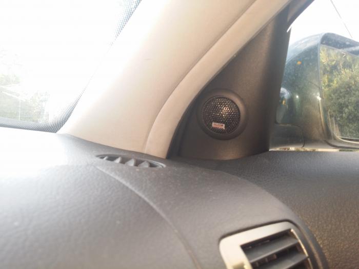

Auto budu mit ze servisju v utery, takze pak vyfotim jak to vypad a v aute.

Dík budu to montit o víkendu, tak jak budeš mít auto doma tak mi ty fota pošli dík.

Zdaaaar. Auto mam ze servisu. Za hodku mas foto... :)

výšky AS pasují přímo na místo původních, není potřeba tedy nic řezat ani vrtat a zachováš původní vzhled...upevnění provést např. kouskem tlumícího materiálu :)
o 04.08.2015, 23:15 | lambados
Jee ahoj. .:MATT:.e mne nepasovali do superba. Od kolika hz jsi hral ty AS?
o 05.08.2015, 18:41 | lambados
o 05.08.2015, 20:25 | .:MATT:.
Hi lambados...už si nepamatuju, ale asi od 80hz...jak pomohlo utlumení výšek?

Dík za foto a za informace.
