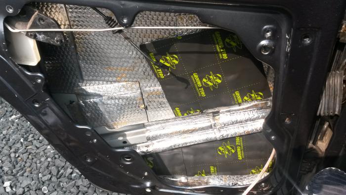

o 29.07.2015, 06:37 | MsGazman
Vnejsi plech
foto k příspěvku  od MsGazman

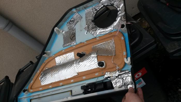

o 29.07.2015, 06:38 | MsGazman
Stahovacka

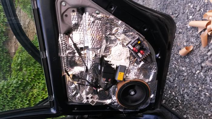

o 29.07.2015, 06:39 | MsGazman
Tapec
