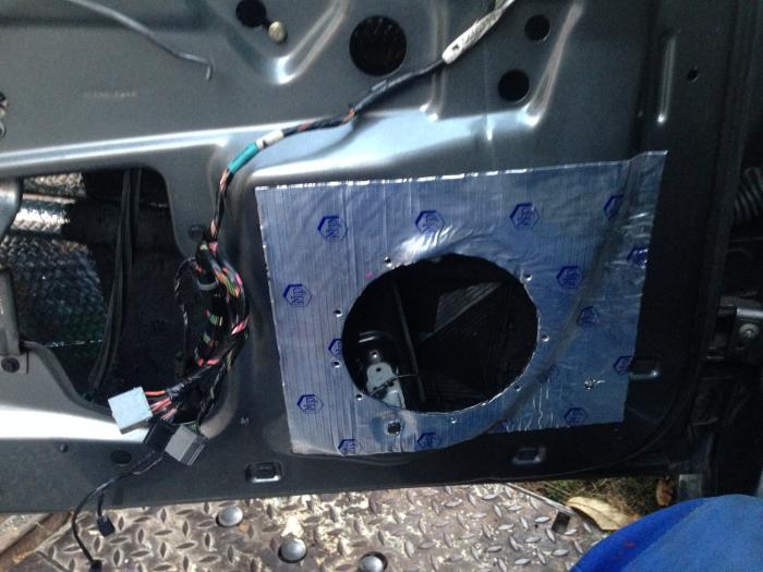

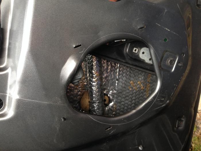

o 11.10.2015, 22:35 | LTR 450 | Upraveno: 2015-10-11 22:38:17

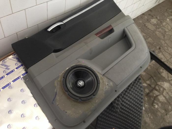

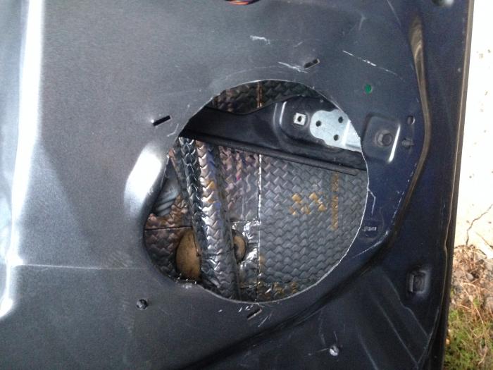

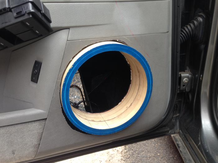

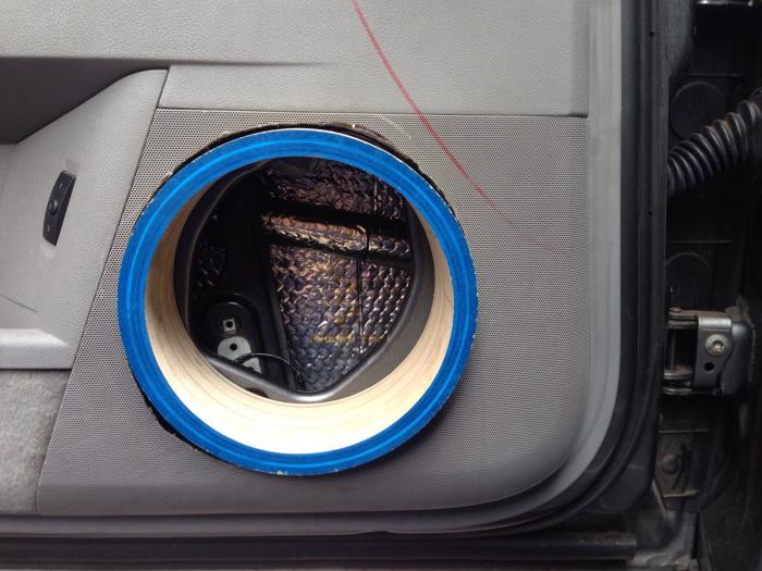

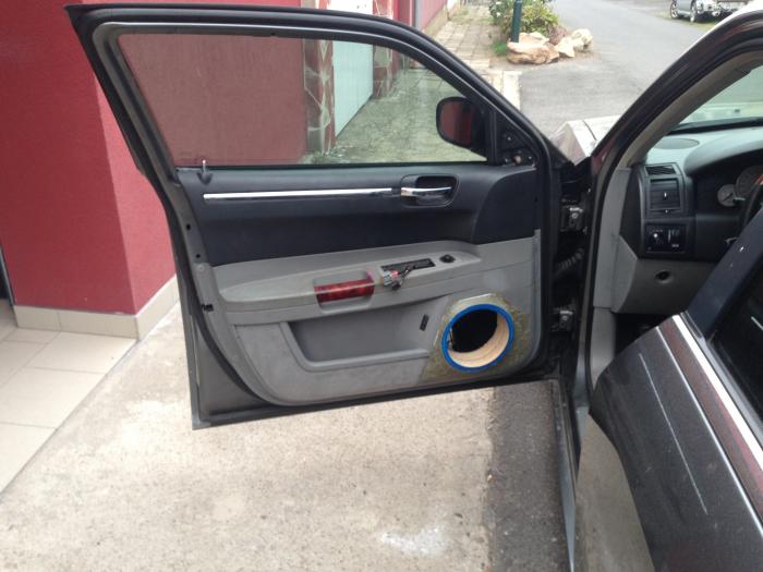

Udělal jsem to, co jsem chtěl. Z originálu na 8" byl oříšek, ale vyřešený. :) Jen se omlouvám, ale nevím proč se ty fotky tak blbě otáčí...
foto k příspěvku  od LTR 450
o 11.10.2015, 22:38 | LTR 450

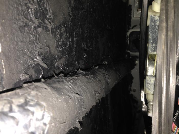

Vzadu nalepený Dynaxorb a vypatláno braxem v okolí 50x50 cm a místa, kde není tlumení...

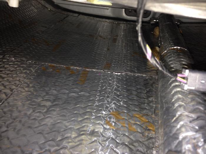

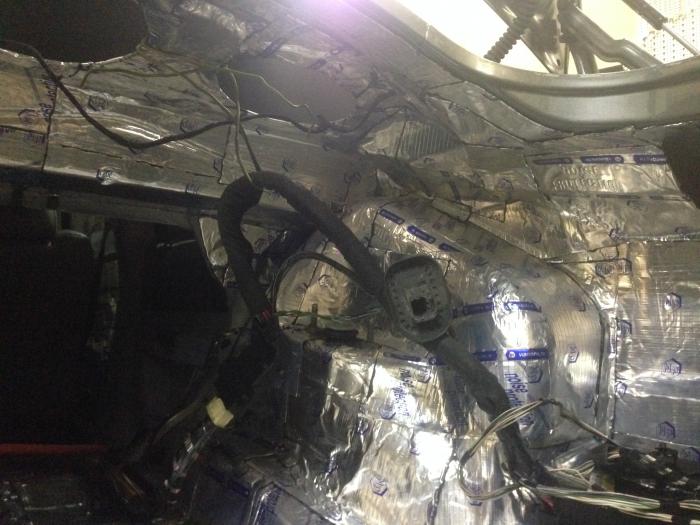

o 30.11.2015, 20:01 | LTR 450

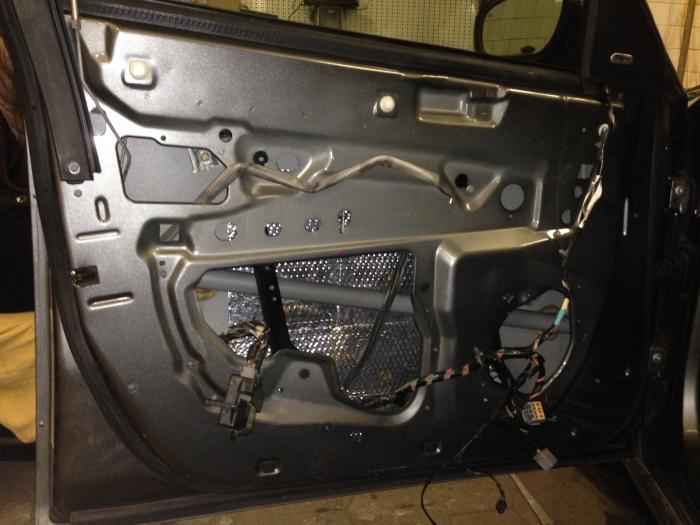

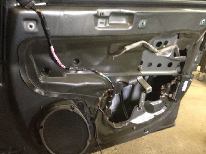

Po dlouhé době se opět hlásím, hledám čas a každou chvilku, kdy můžu dělat. Takhle jsem pomalu a jistě postupoval.

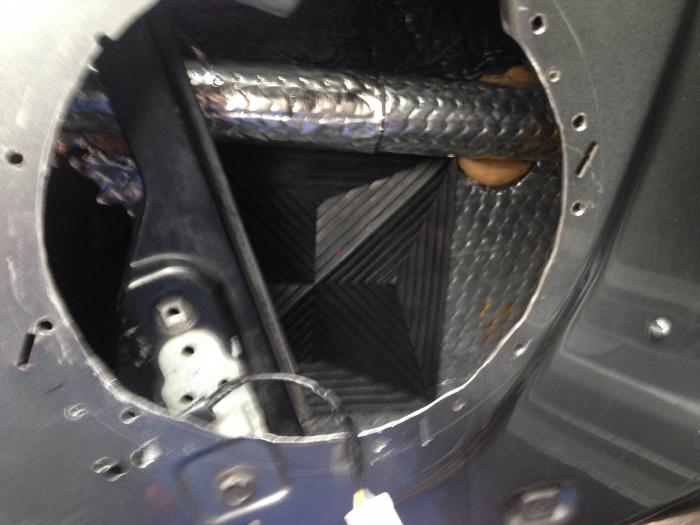

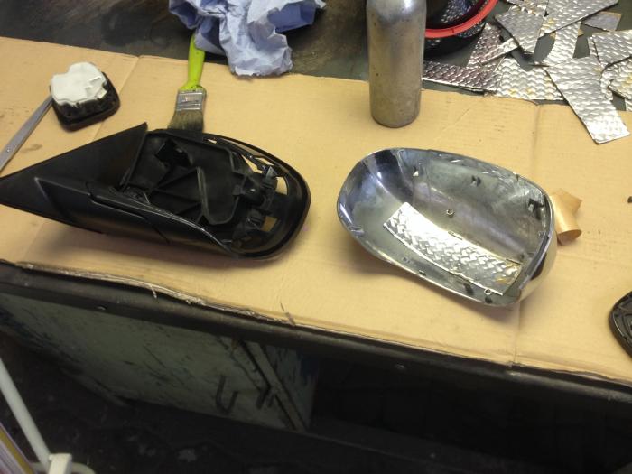

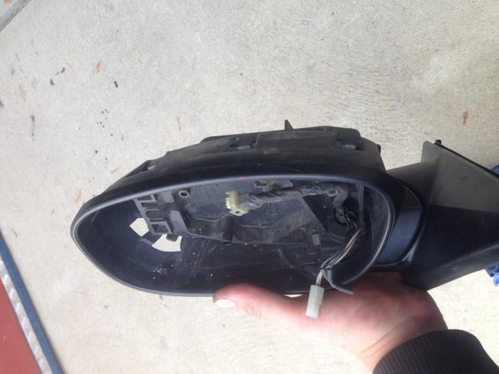

Spolujezdec je to stejné.. Samozřejmě jsem nezapomněl ani na zrcátka, která i na originálním ozvučení drnčela jak čert..
o 30.11.2015, 20:05 | LTR 450
o 30.11.2015, 20:06 | LTR 450

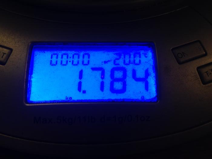

Po úpravě je váha zrcátka poměrně vyšší. :D Je to potřeba, bohužel..

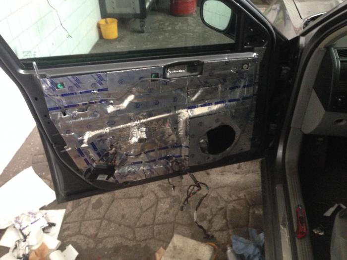

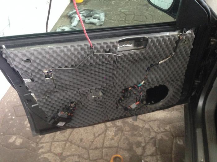

A prozatimní vzhled dveří, to budu muset ještě doladit, aby to mělo i nějakou funkčnost. No jo, jít do toho bezhlavě se nevyplácí. :X

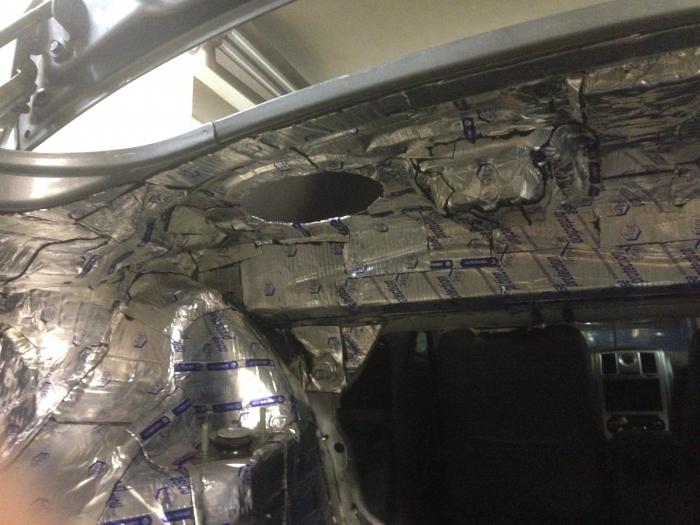

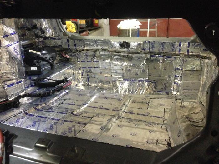

V předu je to prozatím vše, tak jsem se pustil do zadní části, protože mi zbylo dost tlumení.
o 30.11.2015, 20:08 | LTR 450
o 30.11.2015, 20:10 | LTR 450

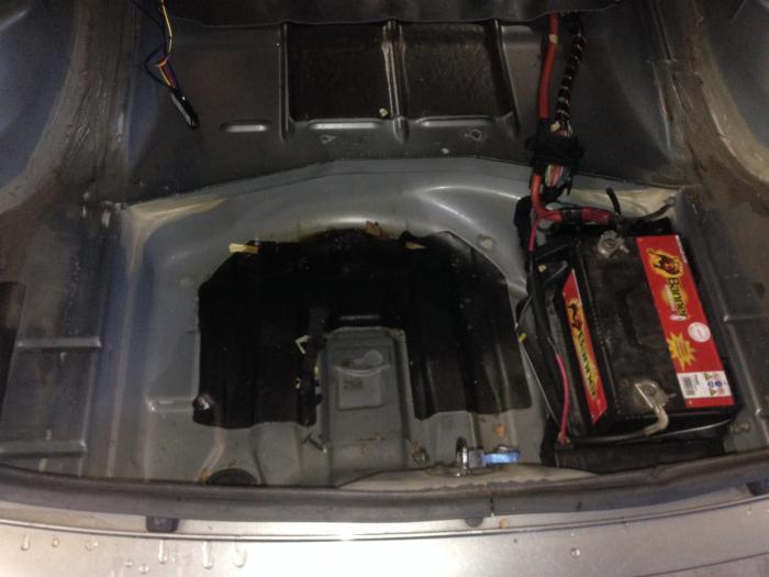

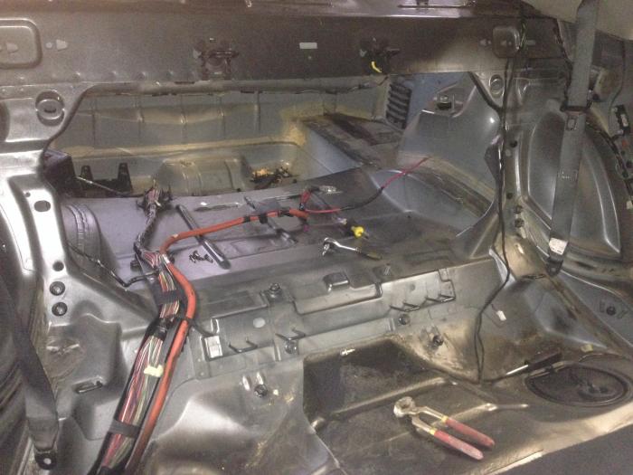

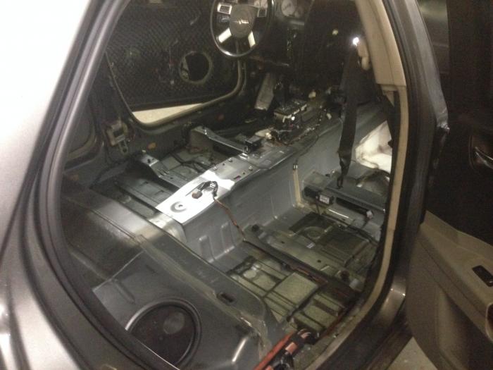

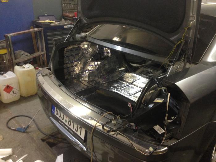

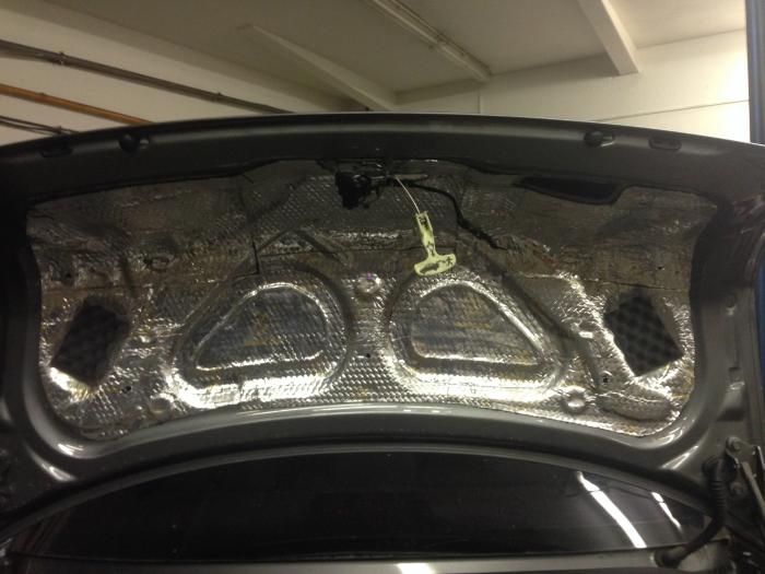

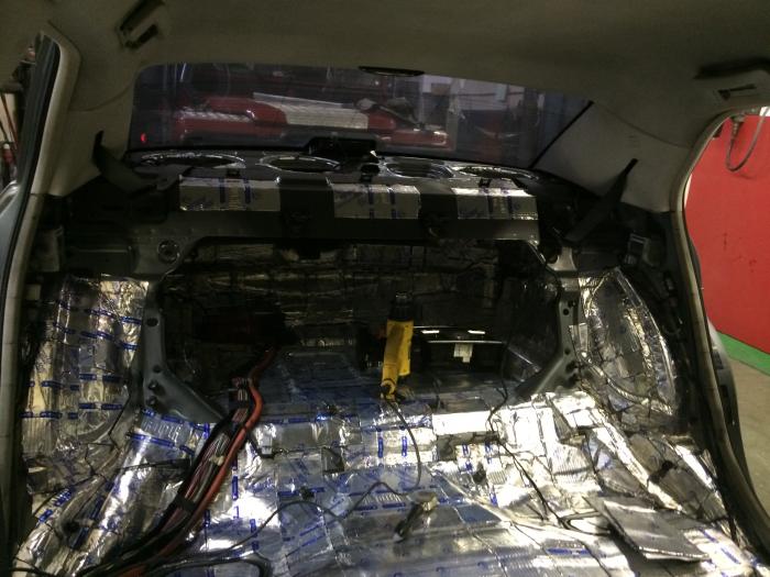

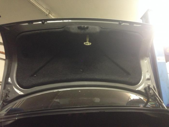

Rozebral jsem také kufr. Jednodušší kufr jsem nikde neviděl. I trojkový golf se mi zdá složitější, co se týče součástek a všech nesmyslů, co v sobě skrývá.
o 30.11.2015, 20:11 | LTR 450
Vyčistit, vyluxovat a jde se na to. Strašlivá výhoda tohoto vozu. :))
o 30.11.2015, 20:12 | LTR 450

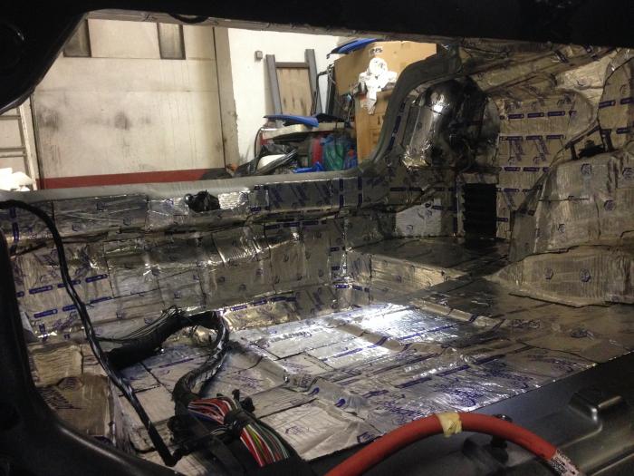

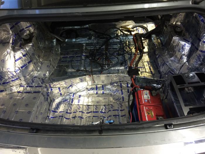

A jedem, parádní práce. Po 8 hodinách jsem teprve vylezl z kufru, samozřejmě dřevěné nohy atd, atd... Chodil jsem potom jak naprcaná bělice.
o 30.11.2015, 20:13 | LTR 450
A konečný výsledek, jsem s tím spokojený na to, že to dělám poprvé v životě. Stejně taky ty dveře.

Dvě 12" udělají bordel, s tím jsem tak nějak počítal. Jde mi také o odhlučnění a ten kufr, to byl jen plech. :X
o 02.12.2015, 09:41 | noclue
drzim palce nech sa dari, mozno pomoze par drobnosti
ten stredobas by som minimalne o cm ak nie o 2 cm zapustil. hned z 2 dovodov.
1. takto to trci a bude to vyzerat umelo.
2. mas dlhy tunel do dveri, tam stracas dynamiku na stredobasoch, cim kratsie, tym lepsie.
ako dostanes zvuk 2x12 do interieru?
na sedan staci 1x12" aj na velky bordel, len ho treba dostat do kabiny ;)

Právě, že jsem se do toho pustil pohlavě, tak to celé předělám a ten štředobas zapustím ještě o 2 cm.
Do kabiny to budu pouštět otvory po origo reproduktorech a ještě je v plánu předělat opěrku mezi sedačkami na zadních sedadlech. Všechno to mám v hlavě a cíl daleko.

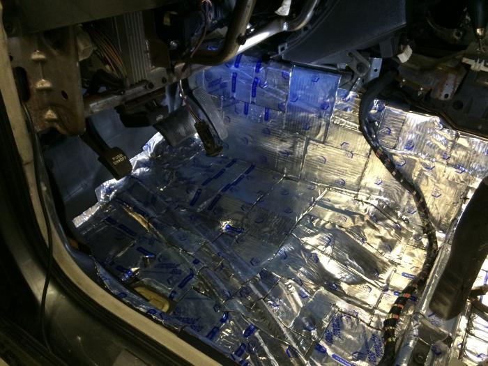

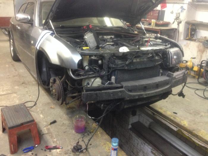

o 10.01.2016, 21:00 | LTR 450
o 10.01.2016, 21:02 | LTR 450

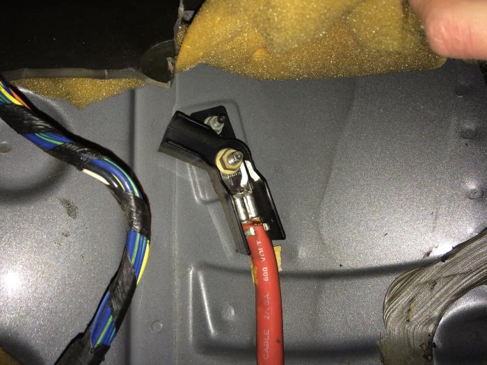

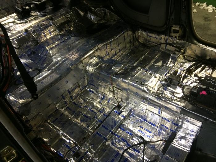

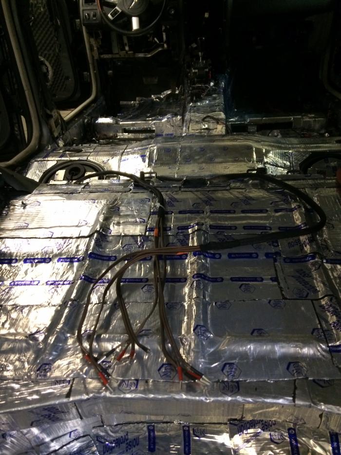

Podlaha komplet, v autě bude klid. :) Našel jsem ještě krásnou průchodku, kterou použiji na kap rádia.

Po měsíci, zase po měsíci... Už mě to štve, už chci alespoň jezdit, ale věci kolem mi to nedovolí. :( Tak jsem dnes natáhl první kabely, veškeré kabely ve flexoopletu. Jinak všechno za palublkou je ve flexo. Na hodinu jsem odešel a už jsem je na straně spolujezdce z těží hledal. :D

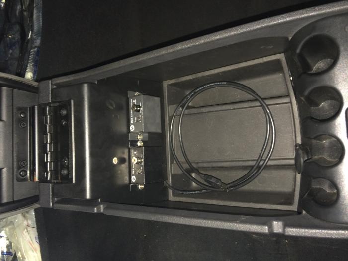

o 11.02.2016, 18:57 | LTR 450
Pokračuji, dnes všechny kabely a upravený kastlík. Spokojenost sama, už to zase trošku vypadá jak auto s interiérem. :))

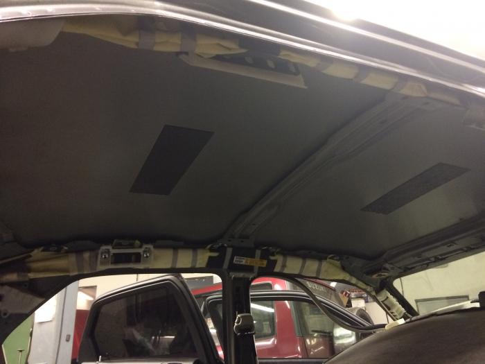

Včera jsem sundal stropnici. Problém je jediný a největší, nevyndám jí z auta, tím pádem bude kolem ní dnes skákat jak opice. :D okno se mi vyřezal až nechce, tak to udělám takhle. Dnes bude hotovo. :)
o 14.02.2016, 12:36 | LTR 450
Jinak s tlumením opravdu nešetřili kluci od Chryslera!
