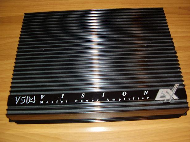

zosíky: ESX Vision V504, 1 a 2 kanál stredobas, 3 a 4 kanál most pre sub
Nakamichi PA 102 pre výškovú sekciu

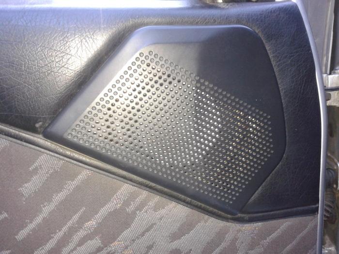

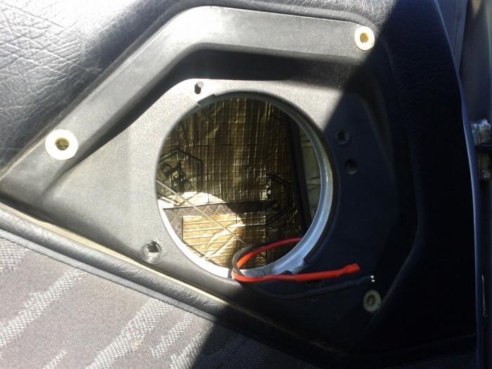

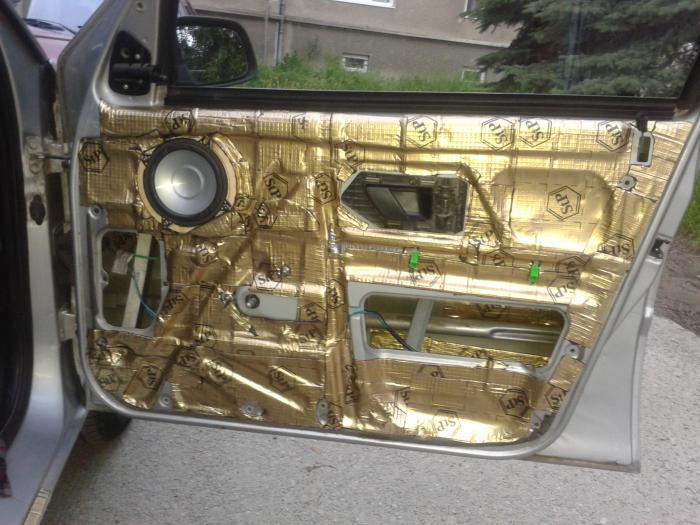

Predné dvere, vykuchané, vyčistené, polepené z vnútra, nanitované plechové pásiky pre umakartové záslepky na diery vo dverách a výroba podložiek pod repro atypického tvaru, nakoľko origo sú chytené v nejakom papundelki v tapeci. Dvere polepené STP Gold. No nestarám sa o toho svojho penzistu dobre? Nejaké foto sa tiež nájde...
foto k příspěvku  od clarion
o 19.07.2015, 10:52 | clarion

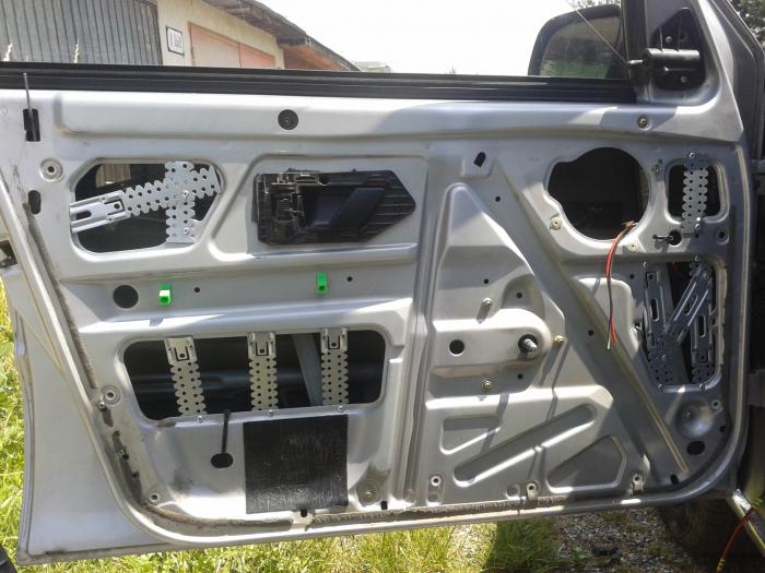

ešte niečo k dverám...

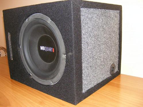

Búdka s woofrom...

o 05.08.2015, 19:30 | clarion

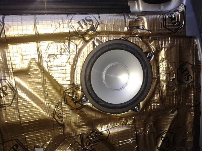

druhé dvere pred rezaním bakelitu...
o 05.08.2015, 19:31 | clarion

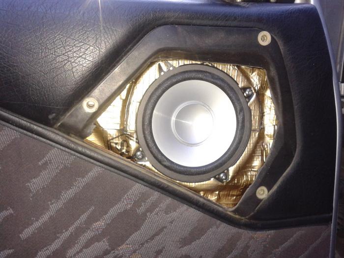

krúžok, tlmenie, repro na miesto...
o 05.08.2015, 19:32 | clarion
tapec na miesto...
o 05.08.2015, 19:33 | clarion
a zadeklovať origo krytom....
na lacný inštal celkom ok, nie? :)
