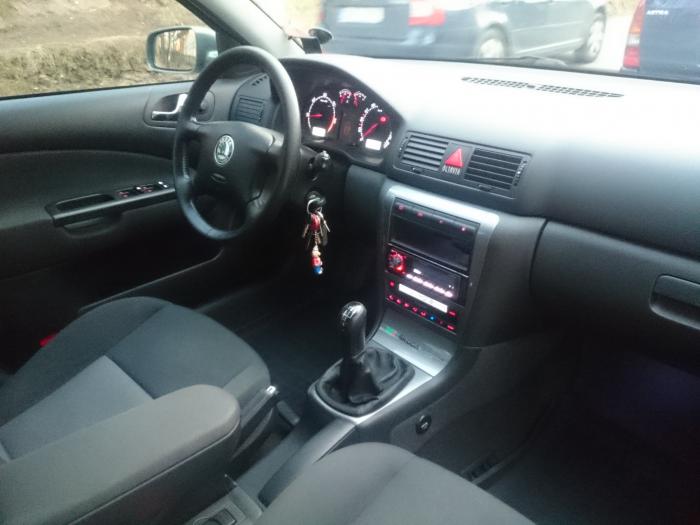

o 18.06.2015, 18:17 | Bigboss
foto k příspěvku  od Bigboss
